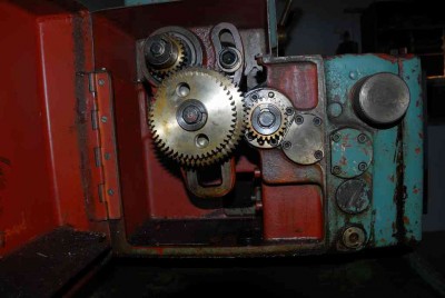

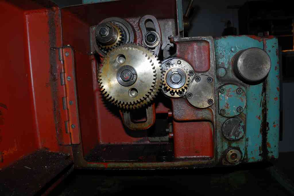

Bohužel horní olejoznak je uplně suchý. Očkával bych že se bude olejoznak chovat stejně jako na vřeteníku. V plnícim otvoru vidím že ozubená kola jsou úplně suchá.
V manuálu píšou že se ma vyčistit pumpička, která je přístupná po otevření krytu výměnných kol. Ale jediné co jsem tam našel je ložisko, ale ne pumpičku.
V příloze fotografie.

chlape to mazanie nortonky neviem či to hladaš pod spravnym krytom skus to odkryť spredu ale nech ti skusenejši poradia.mal som nortonku dnes odkrytu a vlavo dole vidno niečo čoby mohla byť ta pumpička bude to asi ono ..dan.zape píše:Bohužel horní olejoznak je uplně suchý. Očkával bych že se bude olejoznak chovat stejně jako na vřeteníku. V plnícim otvoru vidím že ozubená kola jsou úplně suchá.

Nevím jak u RA, ale u R najdeš pumpičku po odšroubování předního krytu. Nejdřív bych doporučoval vypustit olej
nortonky byvaji vetsinou mazany odstrikem od kol, takze by ten spodni oil znak mel byt pod olejem, (asi 2l by mohlo stacit( ,mazani vretene byva tlakove, tak je tam nekde olej.zubove cerpadlo , suporty mivaji jednoduchy olej cerpadlo ,nebo nejakou pumpicku
Nortonka u SV18R má v levém spodním rohu pumpičku. Její sání vede do vypouštěcí zátky, kde se shromažďuje i bordel. Rozstřik tam asi funguje také, ale vzhledem k tomu, že je tam spousta kluzných ploch které potřebují mazání, tak by ta pumpička raději měla být funkční. Samotnou pumpičku jsem zatím nevyndával ani nerozděloválal. Až na ni dojde, tak můžu napsat víc podrobností a poslat nějakou fotku. Snad to bude stejné u R i RA.

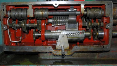

sustruh sv18 ,vrtačka
to je super fotka nortonky aspoň viem ako to reálne vyzerá vnútri...
