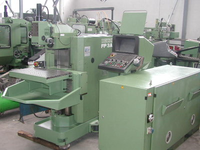

25. 10. 2014, 12:08
Třeba tady kompletně "pod kapotou" (oblíbený Deckel jako ta pětioska)
Je to starší provedení , dnes je okolo právě ještě ta "krabice s okénky"
Příspěvky: 8589
25. 10. 2014, 12:13
tohle krytování zas tak moc neřeší.. ten Deckel má otáčky někde kolem 4000,- což není zas tak moc a když mu stříkneš emulzi na frézu průměru třeba 50mm tak to rozstříká všude :D když to bude točit víc tak to lítá hned.. kryt musí být hodně nad nástrojem..

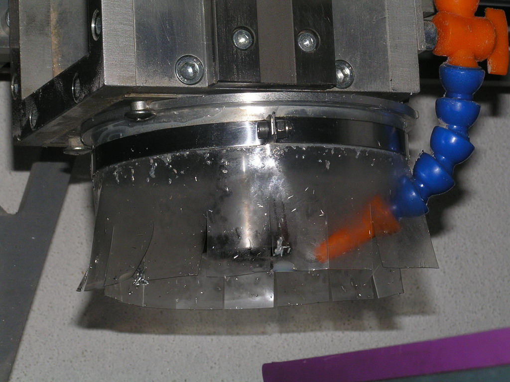

Já teď AL chladím emulzí a udělal jsem okolo nástroje takovou záclonku. Je to zastrčit a na magnet. Teď už se mi nic nerozstřikuje po okolí a teče to přímo do vany ....
