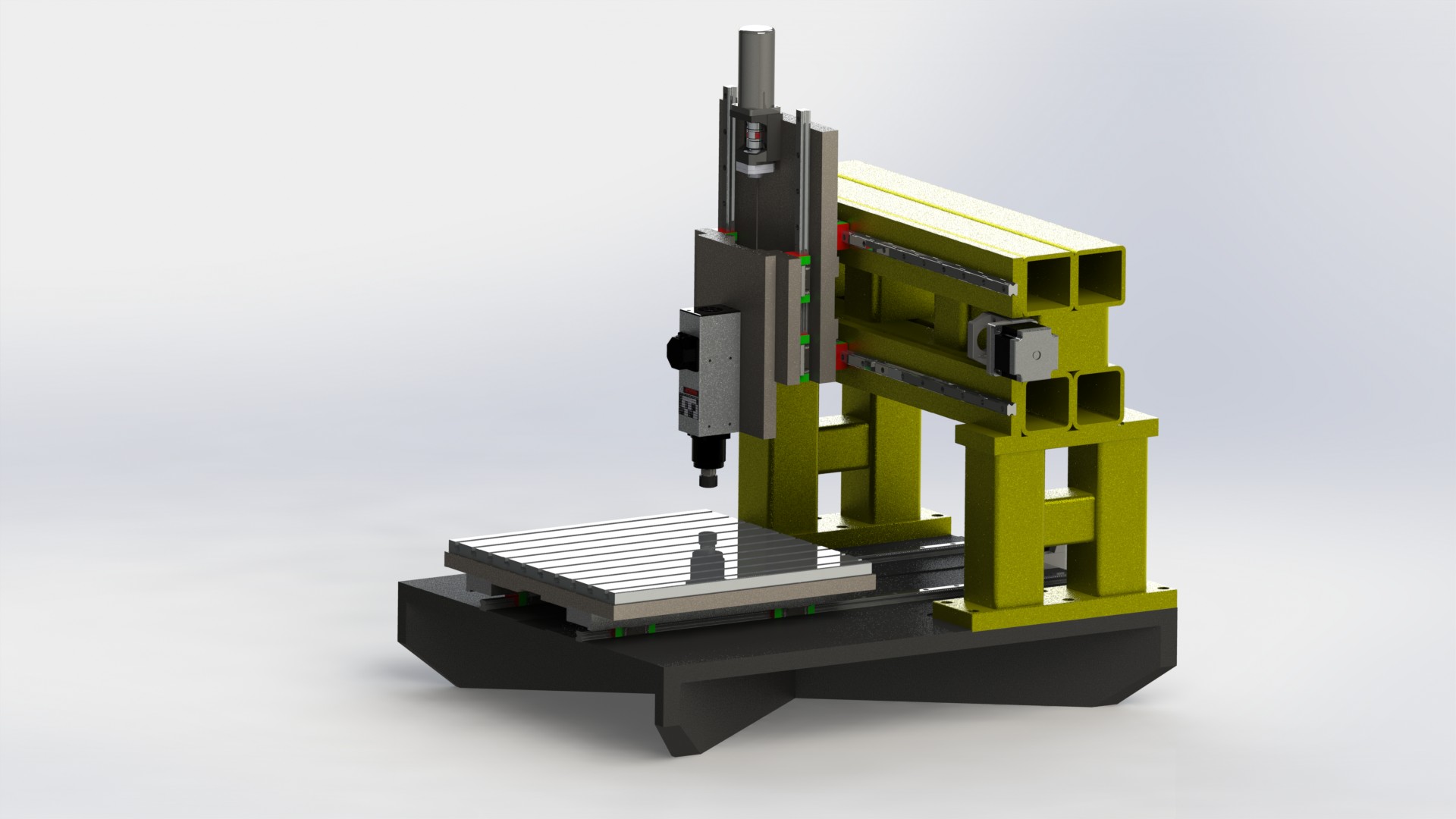

Mam postavenu uz jednu frezku , ale bohuzel se nepovedla jak bych si predstavoval.
Plast a drevo dava celkem dobre , s hlinikem je to uz horsi. Premyslim ted o nové mechanice.
Pouziji puvodni dily:
-lineary Hiwin 20mm
-kuličkové šrouby 20mm
-pohony bych chtel nahradit AC servy z CNCshopu
-vreteno Teknomotor 1,6kW
-stůl 500x500 z CNCshopu
Ram by mel být svarenec z U profilů 120/60 , lineary zafrezované do 30mm plocháče viz. foto. Osa Y je take Ucko , ale 3OOmm , s navarenyma plochacema.
Otázka je zda je nutné nechat svařence před obráběním vyžíhat. Zřejmě by to neuškodilo , otázka je co to stojí a jaké zvolit žíhání.
Děkuji za jakoukoliv radu.

Díky za reakci , krytovani se me zatim nechtelo kreslit , budu muset jeste pohledat nejakou inspiraci.
Zatim sem to sem dal jen pro overeni koncepce ramu.
Jeste me napadlo jestli nebude problem material Ucek. Stavebni zelezo asi neni nic moc.
nějak nevím, pokud máš za barákem sklad nepotřebných U profilů, tak proto je to možná takto koncipované, pokud ale ne, tak mi to trochu připomíná ... podívejte se, co vše se dá postavit z Lega - pardon, z U profilů.
nápad ti neshazuji, je tam ale moc svárů a některé dost špatně přístupné, už jen svařením se to parádně zkroutí - postup udělat krátký svár, změřit, rozříznout když se to pohnulo a znova ... by zde byl nekonečný, tedy potřeba dost vyžíhat a pak je otázkou, zda v kritických místech na ofrézování bude ještě dost materiálu. Asi to bude levné na nákup a nařezání suroviny, ale drahé na následné operace. Asi bych raději přitlačil na dražší materiál či výpalek a ušetřil si trochu následné náklady.

A což sešroubovat rám z ploché oceli 60x30mm a stavební ocel nechat zedníkům ,do rámu dát žebra a příčky a celé to uzavřít desítkou plechem jako plochou krabici ,vím že je to "opruz" řezat závity a vrtat otvory a nějak není dlouho vidět výsledek a nařezaná hromada železa vypadá impozantně -svařování jde rychleji ale .....
Méně materiálu,více přemýšlení a je to jiná liga http://www.c-n-c.cz/viewtopic.php?f=15&t=1538" onclick="window.open(this.href);return false;
Stále zde uvádím tento odkaz jako inspiraci na "krabice" v souvislosti s tuhostí

Podívejte se, co vše se dá postavit z Lega - pardon, z U profilů . Sklad U-profilů nemám , ale známého na pile ve skladu hutního materialu. Tak proto ty Ucka.
To zkroucení musím jeste probrat s týpkem co by to mel svaret. Tlouštka stěny je 7mm. Uvidime.
Myslite ze by bylo mozne po vyzihani vylít ty ucka epoxigranitem a pak obrobit?

Zdravim ,
tak byla zase chvile. Svarec mne presvedcil ze se vzdy mene krouti uzavřené profily. Tvrdi že silnostenny jakl nemuze nic udelat.
Zkusil jsem to nacrtnout z jaklu se stenou 8mm . Vim , ze je to variace na tema sklad hutniho materialu , ale presto jsem to zkusil. Jinak nevite prosim nekdo , kde by takovou vec vyzihaly. Poptaval jsem to u firmy Prikner (Martinkovice), ale nemaji tak velkou pec. Idealne okres Hradec Králové.

Ten portal by som nestaval z troch profilov. Dal by som len ten vrchny a spodny a medzi to na stojaka niekolko kratsich kusov kludne z toho isteho materialu. Ked ich otocis, tak tam vznikne aj ten priestor na srobu. Niekde som tu dal obrazky mojho portalu... Uz rok nam stoji v nevykurovanej hale, tak uz bude asi aj dost vyzrety na opracovanie aj bez zihania.
Ta tvoja konstrukcia v jednom smere tam ma fakticky len 8+8 mm zeleza naplocho, co moze podla mna vibrovat.

neuvažoval jsi nad litinovou deskou jako zaklad ?
ve finale na tom ušetříš. pokud koupiš ty jekly práce žihani atd... a pořád to nebude dost tuhe a přesné. litinová deska je zaškrabaná a do 5k ji seženeš. je tlustá dost , frezneš tam dražky pro lineary a maš skoro hotovo

Ahoj , zatim jsem neuvazoval , ale bude to asi nejlepsi reseni.
Nasel jsem na bazos i 1000x800 za 7800,- http://stroje.bazos.cz/inzerat/44560992 ... i-stul.php
Je to dobrá cena?
