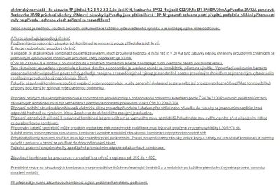

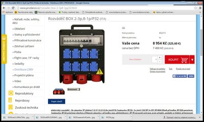

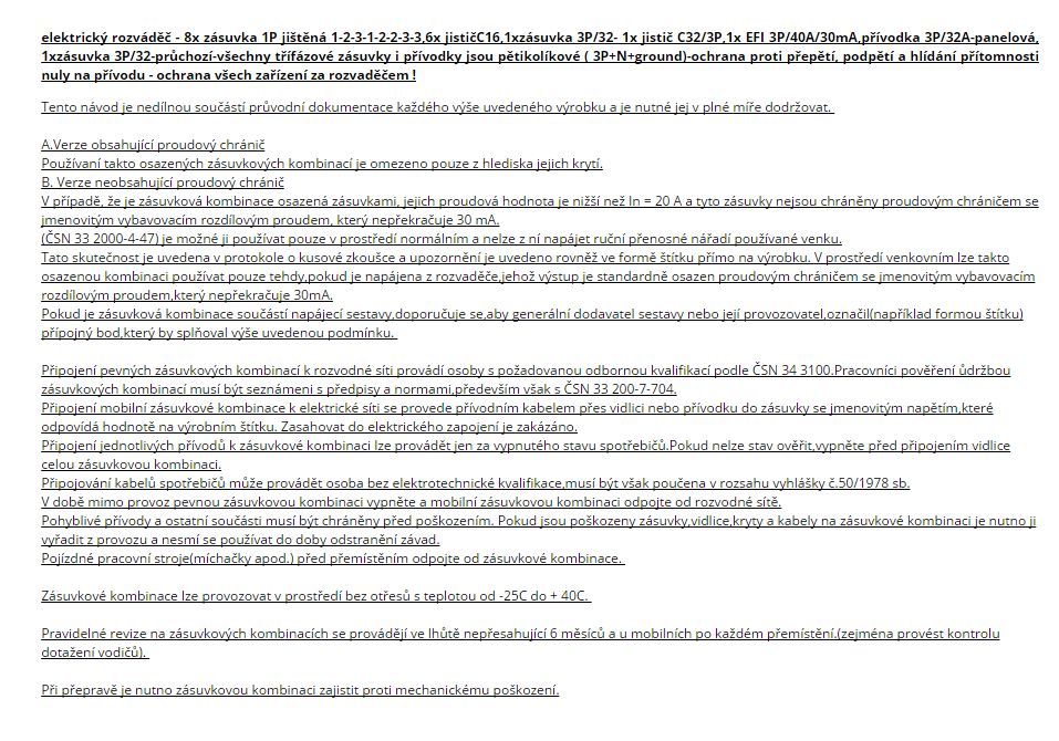

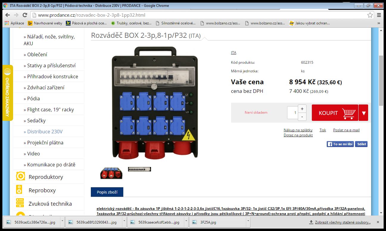

pavlaxy
Příspěvky: 1901
21. 2. 2016, 8:30
A TO JE JEN TAKOVÝ "PES" NA JEVIŠTĚ ....

Existujou taky typově zkoušené rozvaděče http://www.hager.cz/elektronicky-katalo ... u%C5%A1ene" onclick="window.open(this.href);return false; , kde typovou zkoušku nechal udělat výrobce pro několik konfigurací (dají se přístroje ubírat, ale ne přidávat) ale stejně je smí stavět jen firma nebo živnostník, a ten, kdo rozvaděč postaví, udělá podle návodu kusovou zkoušku- a mělo by to být legální. JENŽE ze zákona je všechno mezi generátorem a zásuvkou tzv vyhrazené zařízení a pro práce na něm musí být povolení TIČR (Technická Inspekce ČR). Takže já sice mám paragraf 8 nad kilo, ale mimo fabriku jsem "civil" (protože nemám živnost a povolení), kterej si pomalu doma na elektrice nic nesmí udělat.

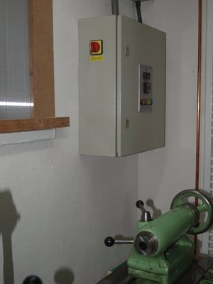

salus
Příspěvky: 1546
Registrován: 1. 9. 2013, 1:30
Bydliště: Chrudimsko
22. 2. 2016, 1:29
pavlaxy píše:2Jova : Zajímalo by mne jak to má na svém stroji kdo udělané a ví to ...
viděla jsem na fóru fotky jen pár elektrorozvaděčů a možná že právě protože mnoho z nich není až tak podle norem .....
Třeba sem nějaký odvážlivec fotku dá ...
Stavíme sice amatérsky ,ale snad s ambicemi na profesionalitu i v elektru .

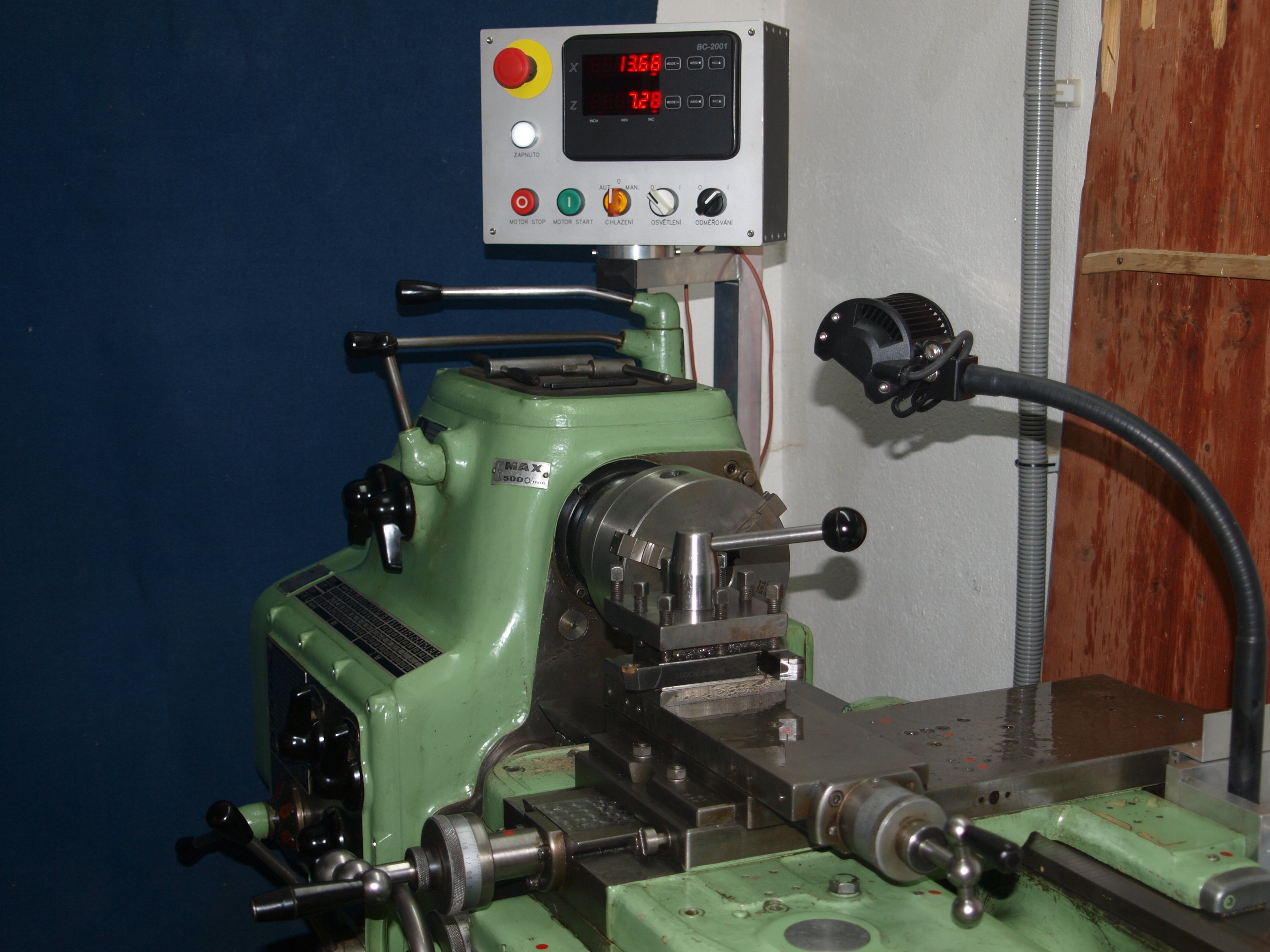

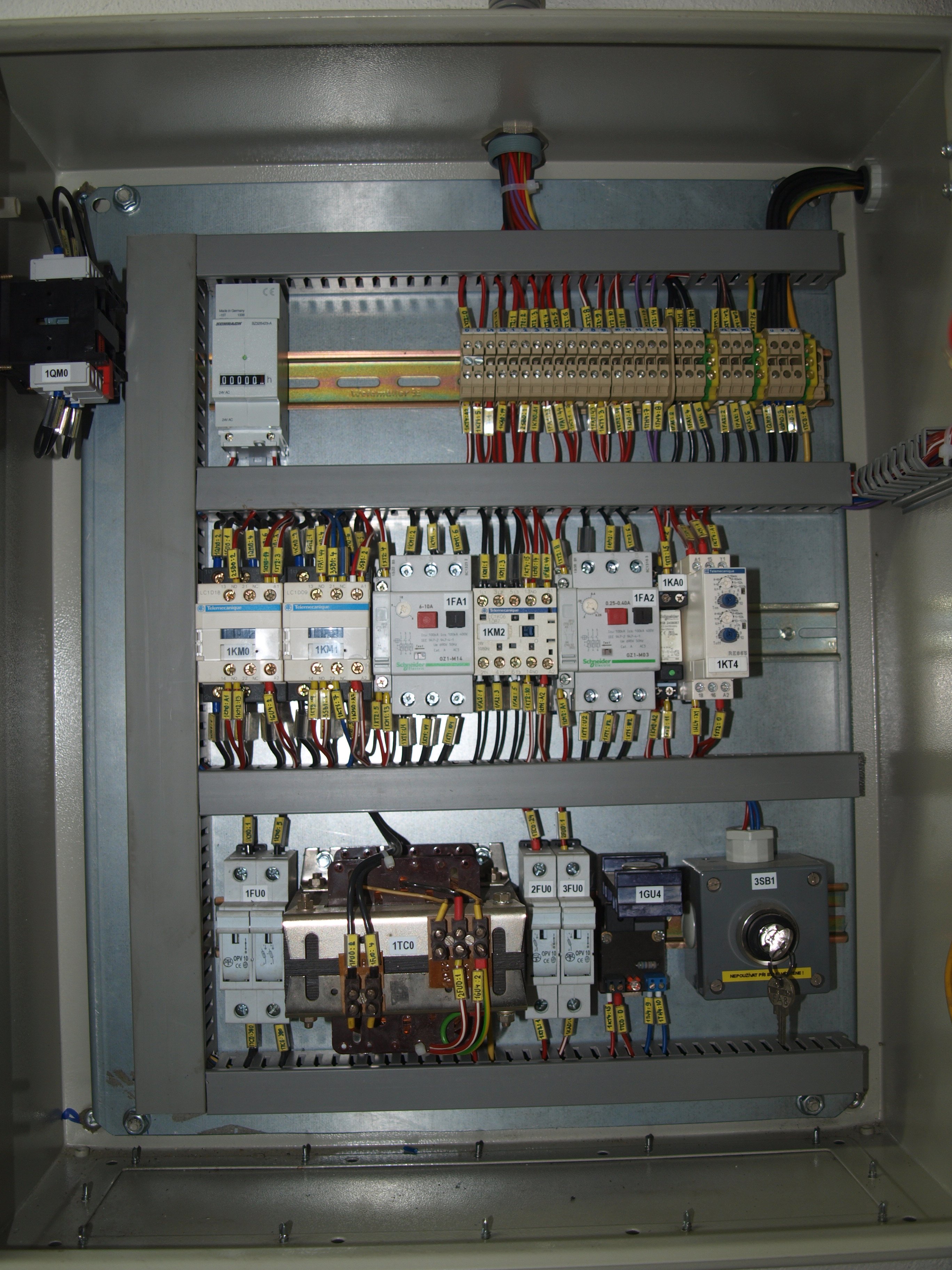

Třeba se to někomu nebude líbit, ale já to mám takto:
Soustruh: S-28 Žebrák
Stolní vrtačka: TOS V10A
Pásová pila: G5013W/400

pavlaxy
Příspěvky: 1901
22. 2. 2016, 4:12
Hezká práce ,
pečlivá ano mám se kde přiučit
schema zapojení bude přehledné to jasné už podle popisu ...
