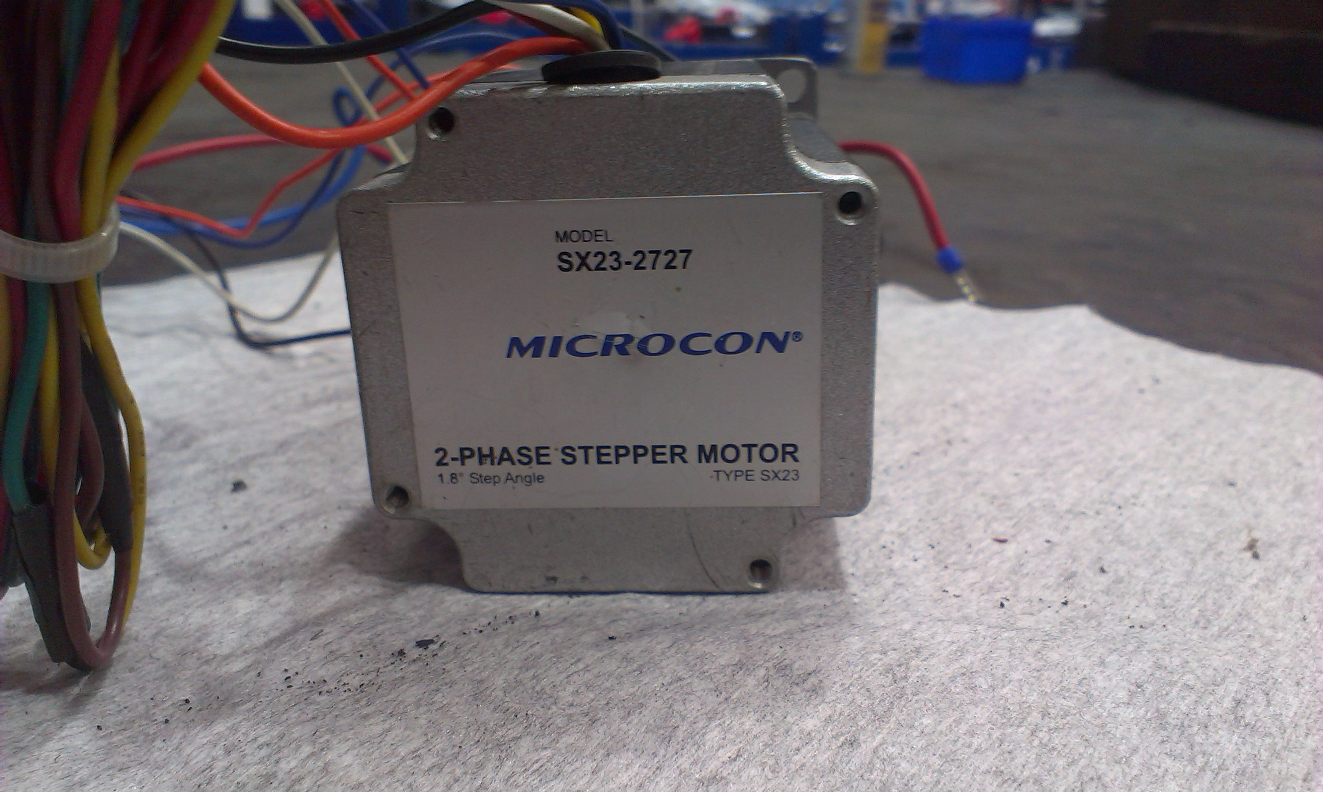

Třeba něco jako SX23-1414 (1,4 Nm) za 449,-Kč (jestli vyhovuje si pro jistotu spočítej).
Celkem cca 2000Kč a schází ti už jenom zdroj 24V a nějakej ten kabel.

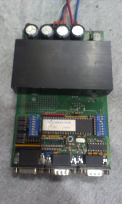

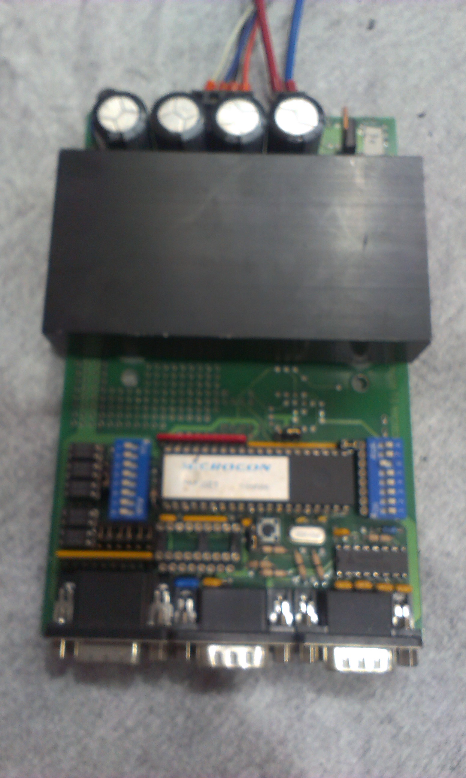

Nebo koupit programovatelnou jednotku od MICROCONU, tak je rovnou i s budičem pro krokáč. Třeba CD20M, nebo CD30M. Jen nevím jaká je teď jejich cena. To se programuje pomocí programu v PC, není to nic složitého. Má to i pár vstupů, takže pokud se opakuje jen pár různých délek, dá se to pak ovládat třeba jen nějakým BCD spínačem a pak už používat bez počítače. Dělal jsem s tím ovládání pro šťouchačku na hlavně. Na BCD spínači se nastavoval počet drážek ve vývrtu a ono to už pak točilo trnem jak bylo potřeba. Dá se tam nastavit dráha, rychlost, zrychlení, podprogramy, hlídání vstupů, ovládání výstupů, podmíněné skoky v programu atd.
