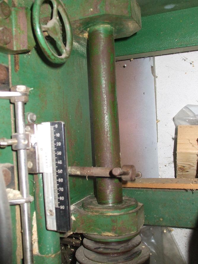

Mno na dílně mám tovární frézku kde je podobná hřídel frézka je české výroby a klepe se jak zmoklej pes a to nemluvím o tom rachotu. Jediné proč se nebojím ji zapnout je to že hřídel je nad matkou prodloužená aby se mohlo dát opěrné rameno když se tam dá 300mm čepovák. Používám ji jen na jednoduché čepování protože na velké profi frézce to je na dlouhé přestrájení z čepování na profilování. Jestli na to budete dávat jen ty malý frézy tak se toho nebojte jen tam nedávejte tolik otáček na man posuv dejte 4000 ot to stačí. Ty hřídéle na pilách točí taky zhruba 2500 až 4000 ot s 80 kou kotoučem a chodej dobře. A na starý formátovce altendorf je takováhle hřídel taky a točí 9000 a ani se nehne jen je o hodně robustnější a určitě tam budou nějaké dobré ložiska holt profi masina 18 let provozu bez kapky tuku a to se pořídila už jetá.

Díky za info. Posuv bude strojní cca 5m/min. 10000ot/min jsem dělal proto, aby byla drážka pěkně čistá bez otřepů a kazů. Myslíte teda, když otáčky snížím na cca 5000ot/min tak to bude dělat pěkné čisté drážky. Nástrčná fréza bude mít předřezy.

To chce vyzkoušet.podle mě to bude stačit bohatě. Možná že u těch fréz bude i graf s rychlostma hřídéle vůči posuvu. Ono fréza bere vždycky ale pod 4000 ot by jste neměli jít rukama protože by vás to taky mohlo solidně pomlatit spětný ráz je svině. Umí to prohnat lištu skrz papundeklové dveře 3 metry od frézky. Víc otáček bych se bál kvůli té hřídelí aby to zkousla. Já nevím co to máte za hřídel na kolik ot je konstruovaná.

Na svoju frézku som hriadel vyrábal- hore mám ložisko 6208, dole myslím NJ 2207. Točí 6000/4000 ot, celá bola brúsená, mat 11600. Nechveje, ale keď ju pustím, rešpekt si vynúti :) prsty mám všetky, no sem-tam chýba kúsok nechta :lol: :lol:

to je fotka nějakého mandlu ne ??? :D :D :D

Jak je silná? Broušeno kde?

Priemer je asi 48 mm, tam kde to brúsili, už dávno na strojarinu zabudli :(
