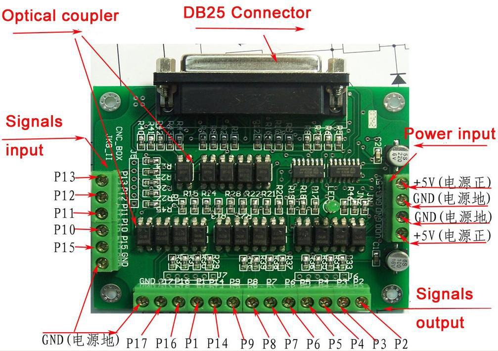

To Mex: double jistota pro počítač :)
4. 9. 2018, 4:55
Jojo. A degradace vlastností elektroniky u SW krokování tak na třetinu, u nějakého SmoothStepperu nebo Mesy třeba na desetinu.
A to se vyplatí.
PS. Píšou "C-grade optrons", tak předpokládám, že tam jsou běžné 4-pinové optrony. Z fotky to není poznat. Pokud by tam byly rychlé optrony s integrovaným přijímačem, tak pak by k degradaci parametrů nedocházelo, resp. nemuselo docházet.

Jo, jsou čtyřpinové (2 vstup, 2 výstup) viz.: Lepší fotka na longs-motor.com.
(Jsem zvědav, jak dlouho bude odkaz fungovat.)
