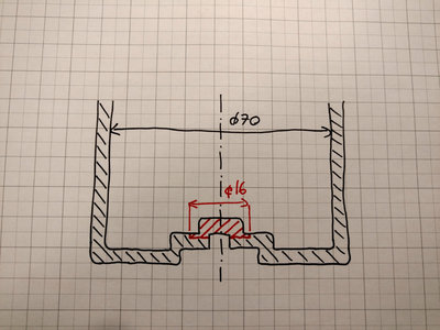

Díky za odpovědi.
založení, upnutí a automatiku okolo si zvládnu udělat sám, hlavně potřebuji vyřešit to frézování.
Takže: materiál je PPS s cca 40% skla. Co se dílu týká, momentálně nemůžu poskytnout nic lepšího než mou zjednodušenou neumělou malůvku: Červeně vyznačená část je to, co frézuji pryč s tím, že zbylá tloušťka stěny v otvoru musí zůstat s přesností na 0,1mm.
Momentálně rozpočet moc neřeším, hlavně chci zjistit nejlepší cestu jak toho dosáhnout a potom podle finančních možností buď ladit komponenty, nebo se vydat jinou, cenově dostupnější cestou. Nechci sem dávat přesnou částku - nehodlám se dohadovat kvůli pár stokorunám, ale zase do toho nechci nasypat X set tisíc...
Tuhle věc nevymýšlím proto, abych zabil čas, ale právě naopak - abych ušetřil spoustu času. Momentálně stav je: založit do frézy, nechat projet 30s cyklus, vyndat, ofoukat vzduchem, odložit, opakovat do zblbnutí. V nejlepším chci dosáhnout toho, že: automaticky se založí do přípravku, přípravek si automaticky upne výlisek, odfrézuje, odsaje bordel, uvolní.
Aktuálně patlám takovou jednoduchou variaci na lineárního robota (2osy od dorazu k dorazu, uchopovací hlava pneumaticky otočná 0 nebo 90st), takže bych to zrovna využil...

Momentálně to hrnu na nějakém starém rozhrkaném samo-domo CNC s nástrojem pr.6 mm a vykružuje to na větší průměr. Typicky vydrží cca 7000ks a potom se začne vytrhávat materiál. A mezitím se to stihne několikrát porouchat...
To je právě omezení mého "přepravníku", kdy díl vytáhnu vodorovně a můžu jej buď nechat vodorovně nebo jej položit dnem nahoru. A viz obrázek nahoře - shora to frézovat půjde blbě...

nevím teda jak je to velké, ale co vyrobit třeba jen podložku s vyfrézovaným obvodem součástky na celou velikost klasického stolu cncčka a mít jich najednou třeba 20,50,100ks, druhou deskou stáhnout na pár šroubů a klasicky to vyfrézovat na cnc, povolit sundat desku, vyndat obrobky, ofouknout a hodit dalších 20,50,100 případně to mít nasunuté na té horní desce ty mít dvě a v mezičase přeházet jen vyfrézované/nové výrobky a pak prohodit horní desku za druhou..
dělat to ručně po jedné, bude šílenost
Ty jsi jak tajemný hrad v karpatech. Dlouhé příspěvky, ale ve finale se toho moc nedovime.
V 1. příspěvku máš, že frézuješ diru, ve druhém už je to díra s odsazením a ještě uvnitř (což z mého pohledu mění situaci).
Podivál bych se na dolní frézky, které použivají stolaři. Tam se vysouva vřeteno. Většinou si ale dřevo už posouvájí ručně (otázka ja dělají rybiny, drážky), automatické posuvy mají jen velkostroje. Navíc tam mají i řešené odsavání prachů.
Otázka jak velký je výlisek. ALe asi bych udělál stůl s 2 osy posunem, a vysuvné vřeteno. A jak piše kolega předemnou prostě desku 1x1m nebo 2x2m, naskladát několik obrobku a zautomatizovát. Protože vzhledem k díře, stůl se bude vždy posouvát ve dvou směrech.

Tak posílám slíbený nákres. Opět upozorňuji že neumím kreslit, ale je to asi to nejlepší co teď mohu poskytnout... Takhle nějak bych si to zhruba představoval:
A - výlisek který budu frézovat
B - upínací písty (něco takovéhoto)
C- zakládací podložka ve tvaru výlisku s těsněním aby nepodsával odtah
D - rám konstrukce - silná AL deska, ocelový svařenec,... (?)
E - odtah do vysavače
F - fréza - pr. 16mm, povlakovaná diamantem
G - kleština - pro snadnou výměnu tupých fréz
H - utěsněný průchod skrz odtah
J - pohon pro frézu
Jak by to mělo (v mých představých) fungovat:
1) vytáhnu díl z lisu, automaticky jej přenesu do tohoto přípravku
2) čidlo zdetekuje založený díl a sepne pneumatické upínací písty
3) jakmile z čidel na pístech přijde signál že je díl správně upnutý, sepne se vysavač a spustí se proces obrábění
4) fréza se roztočí, začne vyjíždět nahoru a do výlisku vyfrézuje otvor
5) po dojetí na doraz sepne další čidlo které frézu opět zasune dolů a zastaví ji
6) vypne se odtah a díl se uvolní
7) díl se odloží pryč
pokračuje se bodem č. 1
