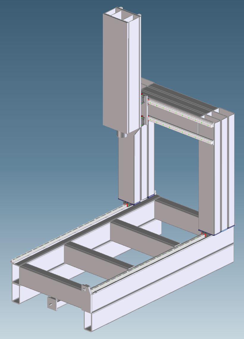

chystám se na stavbu CNC frézky s rozjezdy cca 1500 x 700 x 500 (maximální rozměry z návrhu, spokojil bych se i s trochu menší měnší). Chtěl bych s tím frézovat nějak rozumně i ocel s přesností na pár stovek. Zejména z transportních a rozměrových důvodů u mě padá moznost koupit nějaké klasické obráběcí centrum (výška stropu je asi 2.5m a podlaha je uspůsobena většímu zatížení jen v oblasti stroje, zbytek je asi 6cm beton s podlahovým topením na polystyrenu :? ). Musí to být tedy sestavitelné z několika (pár set kilových) dílů na místě. Návrh jsem už nekolikrát předělával, a vzdycky mi vyjde něco jako na přiloženém obrázku :D .
Základ je svařenec ze silnostěnných jeklů 200x100. Na něm obrobené lože pro lineární vedení. Celé by to sedělo na nějakém podobně koncipovaném tuhém loži. Pro pohon mám v plánu použít kuličkové šrouby s rotačními maticemi.
Trochu problém mám s tím, že výpočtově by to mělo být tuhé, ale nějak se mi to prostě nezdá. Například vzdálenost mezi vozíky pro lineár asi 200 mm. Podle tabulek to tak vydrží neskutečný moment, ale od pohledu tomu moc nevěřím.
Ještě mě napadlo ty jekly vylít betonem kvůli rezonanci a případnému ohybu.
Co si o tom myslíte? Bylo by o hodně lepší použít pevný portál? Kvůli celkovým rozměrům se mi do toho ale moc nechce. Rozpočet plánuji cca 300 000,-
Předem moc děkuji za kritiku a nápady :idea:

jekly - rozjezd 1500 - 300 tis - frézovat železo ..... jednu nebo dvě položky z toho škrtni nebo změň

Na rozumné frézování ,,železa " X1500 Y700 Z 500 potřebuješ centrum které váží tak 10 tun a víc .Pokud to dokážeš se svařencem z jeků budu ti zbytek mého života říkat ,,óó velký vezíre "a kdykoliv tě uvidím pokloním se ti až k zemi .
Tyhle konstrukce z jeklů o síle stěny 8mm budou fungovat tak na mašině X Y do 400 a Z tak 200 a stejně to nepojede ocel produktivně,spíš opatrně hliník.
Počítej s tím že se to dá postavit jen z výpalků se sílou 12-25mm podle toho kde to bude ,ale takhle naroubovanej portál určitě moc úspěchu nesklidí.

Vem si ten jekl v pozadovane delce, k necemu ho prisvorkuj, na volny konec dej hodinky a zatlac na nej rukou. Budes prekvapen o kolik se prohne...

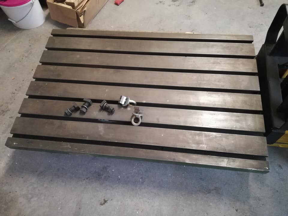

Když bys to takto udělal, tak chytneš rukou za vršek toho mostu, ohneš ho o centimetr :) Podle mýho, když už stavět, tak tuhý lože a s tím v prostřed tuhej most a pod tím zejdící těžkej litinovej stůl. Třeba takovej 1250x800x50
Je to z FB, Brno, 20k. Ale na žadný velký braní to nebude. Postavit to v takovým stylu, akorát zmenšit na požadovaný rozměry

Hlavne tie 3 jakle zvarene k sebe, uz len to zvarit bude robota na 3 dni a aj tak sa to uhne :D

nechci Tě nijak urazit, ale podívej se na ten obrázek. Přece musíš na první pohled vidět, že portál takhle padne snad i vahou vřetena. Nestabilní, málo tuhé. U rámu zase chybí nějaké zavětrování, profily jsou dost tenké, malá styčná plocha. Na rám pro nenáročné zařízení v pohodě, ale tohle se mi moc nezdá. Nehledě na to, že až se to vše svaří, tak už to nikdo nesrovná. Když svařenec, tak by bylo dobré se inspirovat velkými stroji, ale udělat to v menším měřítku. Hlavně hodně materiálu na budoucích obráběných plochách, ať je z čeho brát, protože svařenec se nejen zkroutí, ale také "scvrkne".

Moje portálová frézka má podobné rozjezdy. Řešíš tedy stejný problém jako já. Můj portál je minimálně 3x robustnější. Typ horní gantry s pevným stolem. Myslím že je to jediné, co za 300tis postavíš. Pokud to nemáš do Prahy daleko. Zastav se.
