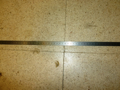

na celou plochu rozleješ kýbl řídkýho lepidla nebo spárovačky nebo cementu, rozmeteš to koštětem, pak to trochu stáhneš gumovou stěrkou
na takhle vyspárovanej povrch vysypeš dva kýble dřevěnejch pilin, pokropíš to hadicí, zameteš koštětem a hotovo

Oni to nejsou zrovna minispáry. Terasso z moravy co beru je sice za super price, ale krutě křívý. Tím neříkám, že drahé krivě nebude. Nedrží výšku lití ani velikost vlastních dlaždic Navic při výšce 35mm už musí býrt spára rozumné šírky, aby tam zálivka zatekla až dolů. Vlasovky to fakt nejsou.
já jsem ho tenkrát kupoval z Horažďovic
hrany jsme jen tak ručně přejeli úlomkem brusnýho kotouče aby tam nebylo něco nalepenýho
položený je to úplně na doraz bez mezer

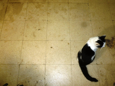

stáří podlahy 23 let
údržba - zamést koštětem, občas piliny na něco rozlitého
