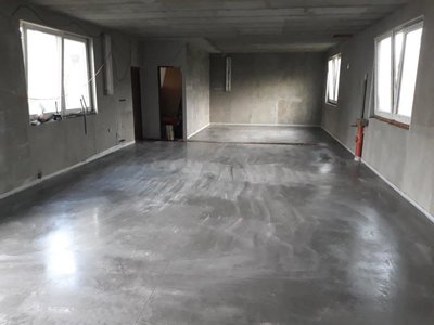

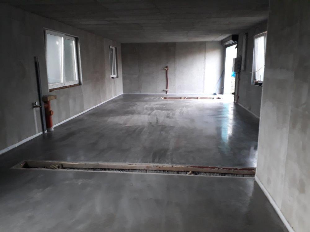

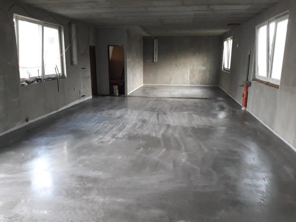

Trvalo to dlho ale predsa. Prikladám foto čerstvej leštenej betónovej podlahy. Keď to vyzrie, začnem sťahovať.

Krasne, tam by som si vedel predstavit pracovat ...
Kolko stoji taka sranda ?

10 EUR/m2 (vsyp a práca) + betón C25/30

Až se vymaluje, tak se to prosvětlí, až se tam zatopí, tak se tam bude pracovat jedna radost.

Tak přesně takovou podlahu jsem chtěl mít v dílně taky. Bohužel jsem nemohl kvůli výšce ostatních hotových podlah. Na strojně kletovanou podlahu se doporučuje minimální vrstva betonu 10cm a já měl jen 6 :(

Kancelária môže byť v podkroví : )). Keď sa všetko nasťahuje dnu potom sa uvidí, či je dosť miesta. Čo sa týka hrúbky podlahy, dostal som informáciu, že môže robiť od 7cm.

Ano, na tloušťku podlahy co firma, to jiný názor :D Jen z mé zkušenosti, kdysi dávno jsem vypomáhal u firmy, která tyto podlahy dělala a tam jsem se dozvěděl několik tajemství ze světa betonu. Ideální tloušťka betonu pro podlahu pojezdovou VZT je 15cm a je to dáno tím, že při vsypávání vsypu do čerstvého betonu a následném kletování beton rychle vysychá na povrchu a podlaha má tendenci dělat lavor a zvedat se v rozích. Dle mistrů podlahářů je velmi důležité nejpozději do 48 hodin proříznout dilatační spáry a to dle velikosti a členitosti prostoru (to jsem nikdy moc nechápal :) ) a poté podlahu navlhčit a nejlépe přikrýt mikrotenovou folií. U této podlahy není žádoucí, aby se spojovala s podkladovou podlahou a proto se většinou pod beton dávala separační folie takže výsledek byl takový, že ležel jakýsi kletovaný panel na podkladové podlaze. Toto jsou jen mé postřehy a věřím tomu, že dnes můžou být a asi i budou jiné postupy, než před 10lety. Já mám bohužel v dílně dlažbu a už je to samej důlek :evil:

Stále platí to isté, len teraz sa požíva po dokončení nástrek, ktorý spomaľuje vysychanie betónu a zlepšuje odolnosť voči vonkajším vplyvom.
