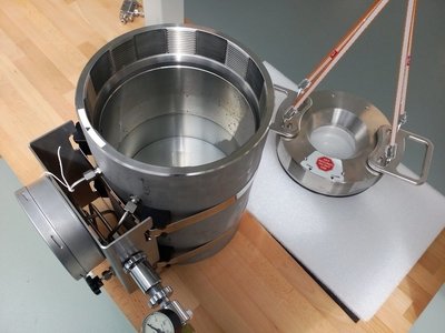

Namáhání válcové tlakové nádoby ve směru osy je poloviční než v příčném směru, takže výška nehraje roli (když už taková nádoba praskne, tak vždy podélně, jako převařený párek).
Ploché dno bohužel spočítat neumím, není to úplně jednoduché a musí se tam brát ohled na spoustu nečekaných věcí, jako je třeba ohybový moment šroubů kterými je to víko přidělané. Půlkulové nebo torosférické dno se naproti tomu počítá snadno - tloušťka je stejná jako tloušťka stěn nádoby (čistě formálně dokonce jen poloviční, ale běžně se to takhle zaokrouhluje). Varianta je spočítat to "nějak" a mohutně předimenzovat, třeba že to víko nebudeš dělat z plechu ale uřízneš špalek z kulatiny (viz fotka :-) )
Okénko se dá udělat z plexiskla, na fotce (lepší nemám zrovna po ruce) je ve víku okénko z plexiskla průměr 100 (průměr díry 80), tloušťka 50, zkušební tlak 150 barů.

hezká nádoba :) odkud to je pořízeno?
Příspěvky: 8163
17. 1. 2019, 3:36
Vlastní výroba, jen z trubky a kulatiny :-)
