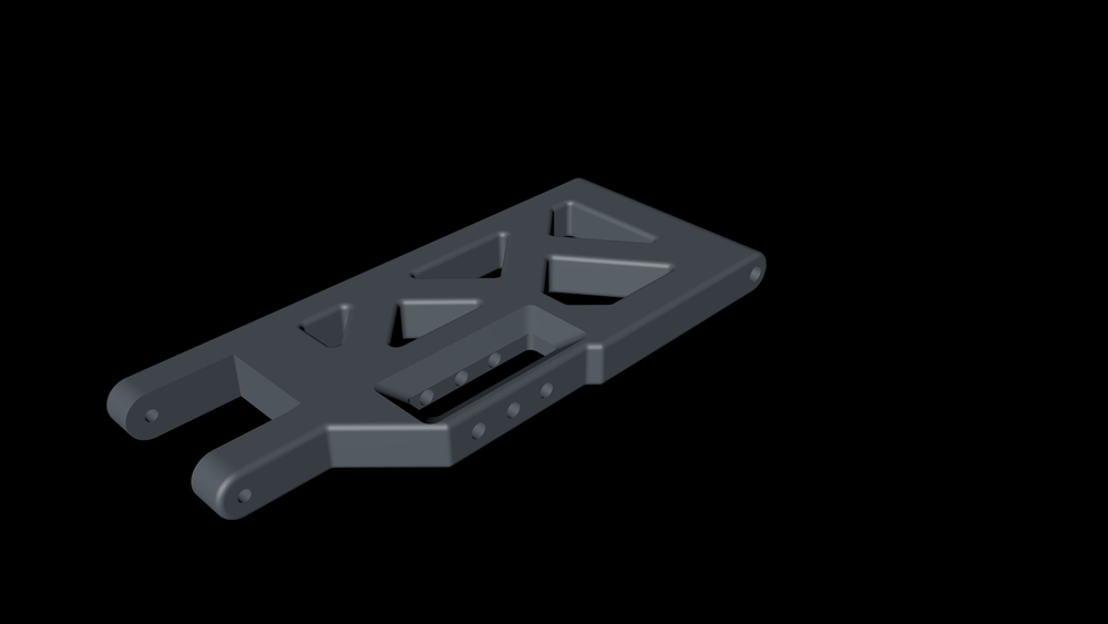

Zdravim, potřeboval bych vyrobit pár součástek na RC auto, odzkoušený z 3d tisku a teď bych je potřeboval vyrobit z hliníku či nějakýho podobnýho lehčího materialu, (CNC/vypalování) nevim nechal bych si poradit. Takovýchto kusu by bylo +- 12. 3D modely bych dodal (mam je v STL).

Mne by teda zajimalo, jak se da z jednoho dilu nakresleneho za 5 minut v cadu poznat ze jde o zajimavy projekt :-)

Od tud jsem se inspiroval kdyby někdo měl taky zájem :)
https://www.thingiverse.com/thing:42198

myslím, že se ti cena nebude líbit - a to nemluvím o tom, že je to navrženo na 3D tisk - návrh pro výrobu z duralu by měl/mohl vypadat dost odlišně.

To vím, todle je jen inspirace pro toho co chtěl celej model jak vypadá. Moje díly vypadaj jinak, a jen ty nejvíce namáhané jsem chtěl z hliníku. A ano, upravu z 3d tisku na frezování to rozhodně potřebuje.

Nenajezdil jsem toho s rc 1/6 (benzín 26ccm)moc ale vím že když se zrovna ramena nahradila duralem tak začalo praskat všechno ostatní a nebyla to zrovna radost,občas je ta pružnost nutná :wink:

Mám stejnou zkušenost s desetinou. Po náhradě ramena duralovým po ráně praska podvozková vana a brejle co držej tlumiče. Takže do nové vany jsem to přeskládal zase s plastovými rameny.
