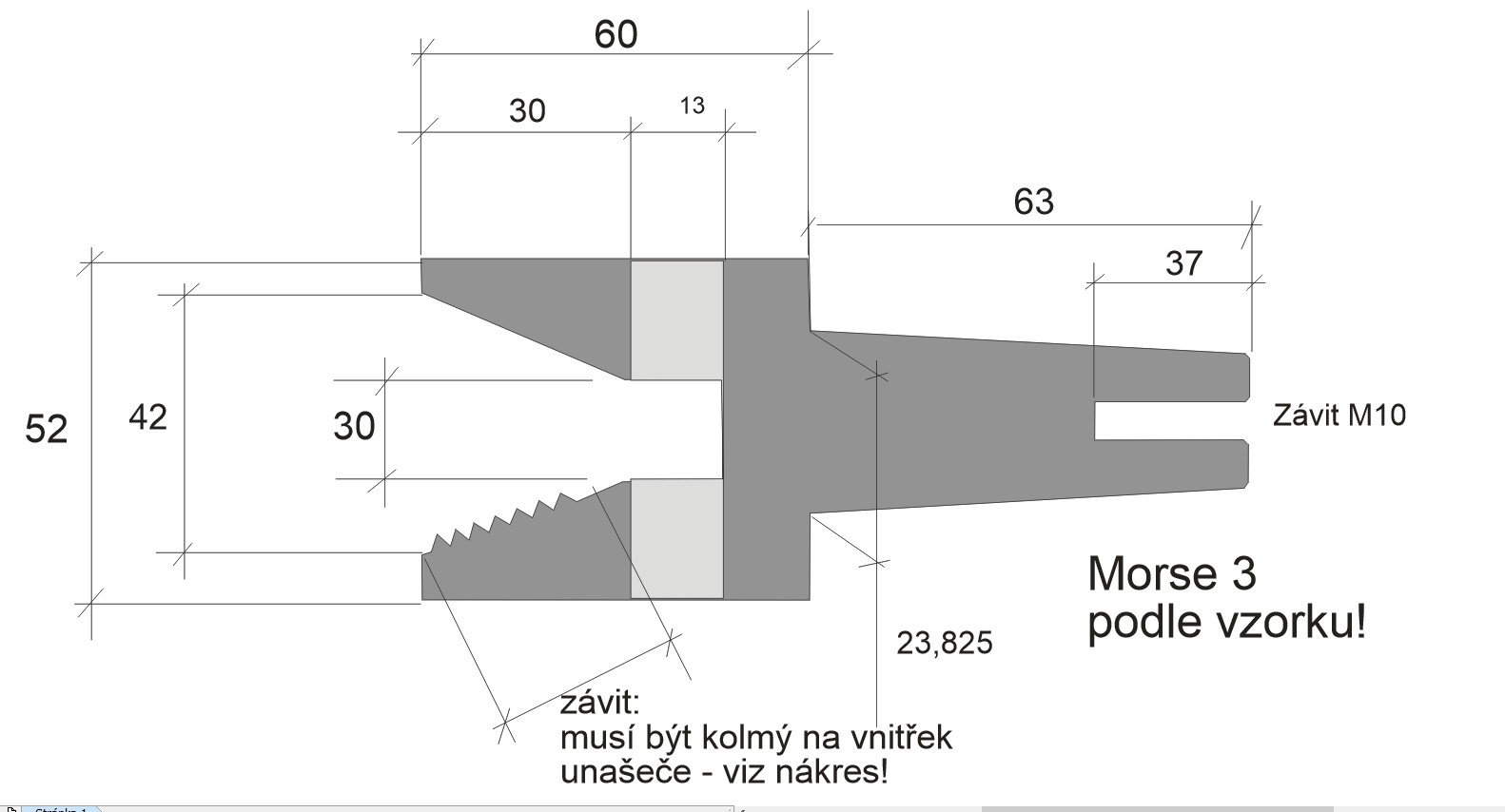

Mám dotaz - resp nabízím zakázku:
Byl by někdo schopný vyrobit unašeč podle připojené malůvky? Slouží to na upnuté dřevěného hranolku, který se do závitu zavrtá - přesnost kromě kuželu Morse3 zednická - můžou tam být i 3 mm tolerance. Kromě samotného kuželového závitu - ten musí mít šířku mezi zuby min 5mm - čím hrubší, tím lepší a musí být kolmý na stěnu kuželu - podle malůvky. Na ostatním už nezáleží
Pozor - přiložený obrázek je jen pro představu, co chci, na "ostré" objednávce pak budou specifikovány délky a průměry unášecí části. Množství - budu potřebovat tři různé průměry - od každého 1 - 2 ks. U ceny nebudu tlačit na tu nejnižší abych ušetřil - ale na druhou stranu předpokládám, že mi to nenapálíte jako Motorpal kusovku.

já mám ty unašeče dělané dvojmo - jedna řada s morse kuželem v jednom celku, a druhá řada, kde mám Morse kužel s 20 závitem na který šroubuji hlavy. Problém je, že na mašině s točnou délkou 50 cm musím hlídat doslova každý mm abych ten klacek upnul, proto to musím mít s MK vcelku. Jinak díky za reakci.

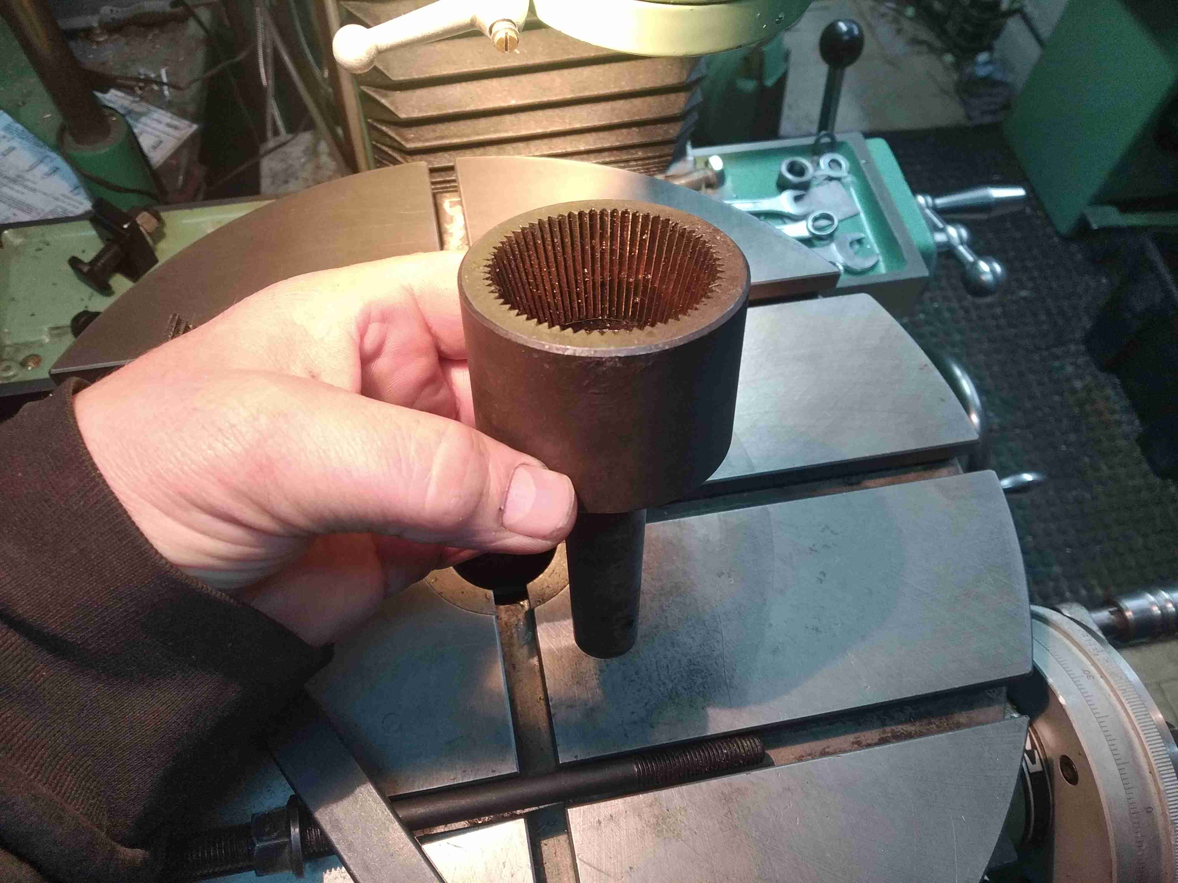

tomuhle by vyhovovaly kornoutové ozubové unášeče na brusku jen ty zuby jsou jinak, nedávno jsem je viděl někde v inzerci, tady jsem ti to vyfotil

To ne, to by nefungovalo. Ten klacek se do toho musí zavrtat, proto ten závit. Na té mašině je 2800 otáček a jakékoliv drncnutí znamená, že se ometou hrany klacku a ten se protočí. Mám to odzkoušené. Musí tam být závit.

Nešel - musí se to udělat. Musí se do toho vlézt hranolek 25x 25 mm, 30 x 30 mm a 35 x 35 mm - tzn vyrobit tři unašeče. A tu konstrukci unašeče mám vychytanou - tyto unašeče používám přes 25 let - takže tam jsou parametry dané - a hlavně dokonale odzkoušené - a perfektně to funguje. Problém je v tom, že já provozuji celkem 4 mašiny - a ta sada unašečů co mám byla dělaná na jednu. Takže to musím všelijak přehazovat a kombinovat, úpichy třeba můžu dělat jen na jedné mašině, kde mám kuličkový šroub na příčném posuvu - ale na tu zase nemám unašeč na klacky 30x 30 a větší.
Tyto unašeče jsem si nechával dělat po různých jihlavských fabrikách a na učňáku, jenže něco časem pokrachovalo, něco se změnilo a z učňáku odešel můj příbuzný, který tam dělal mistra do důchodu. Z tohoto důvodu hledám někoho, kdo by to byl schopen udělat. Pokud ho najdu, tak dostane přesné výkresy, co by měl dělat - ten výkres co tu je je jen pro představu o co mi jde.
