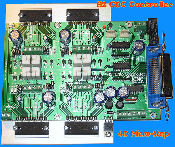

Predstavuje H2 4D bipolárny CNC Ovladač - cena iba 135,- €
Technické parametre: (PCB V2.0):
- Step/Dir systém, LPT port, pohon krokových motorov,
- 4D (4 motory), kompaktná konštrukcia,
- 2 fázové, bipolárne, micro-step riadenie,
- Nastviteľný microkrok: 1; 1/2; 1/8; 1/16,
- Zaťažitelnosť na fázu max. DC 35V, 3.5A ,
- Tichá prevádzka
- 100kHz- max. krokovacia frekvencia,
- 4 stupňové nastavenie prúdu,
- 5 vstupov
- 1 relé ( max. 230V, 3A ),
- 2 bity s TTL signálom - napr na riadenie otáčok vretena z Machu,
- Napájanie z jedného zdroja (integrovabý spínaný zdroj pre digit. časť),
- Ochrana proti prehriatiu,

Zaujimava vec.Pozna niekto rozmery?Je k nemu aj napajaci zdroj?

Plošný spoj : 171×111 mmm
Chladič: 120×160 mm
Celkové rozmery: 185×160 x 35 mm.
Pod chladičom je potrebné nechať priestor pre pritok vzduchu.

na osi X mam dva motory,predpokladam ze to ide na doske prepojit, ale v navode som to nenasiel
Dik

Najlepšie je zapojiť jeden ako motor "A" a druhý ako motor "D" a potom v Machu vyznačíš v " Slave Axis " X a A
