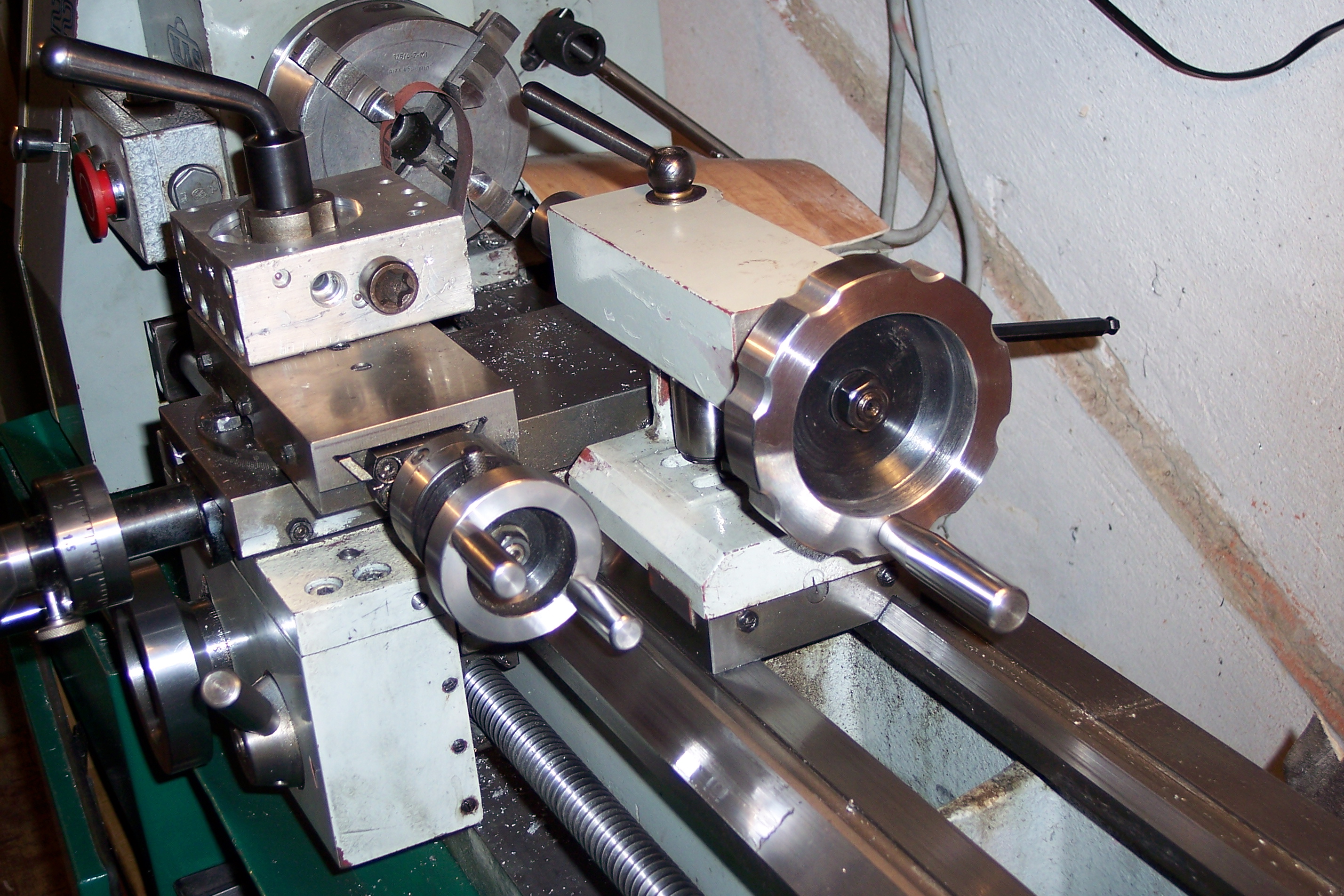

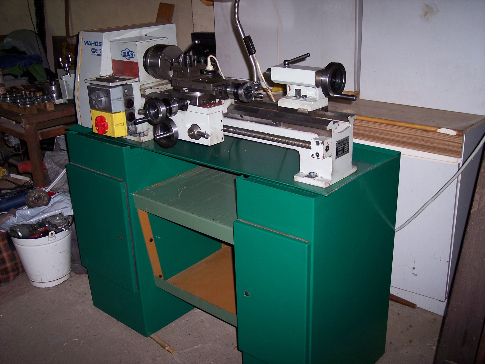

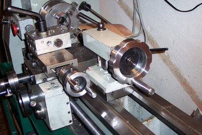

Na ty parametry, cos uvedl na začátku by ti podle mne pasoval stolní soustruh "MAHOS 22", byl jsem jeho šťastným majitelem tři roky ! Vážil kolem 120 kg.
