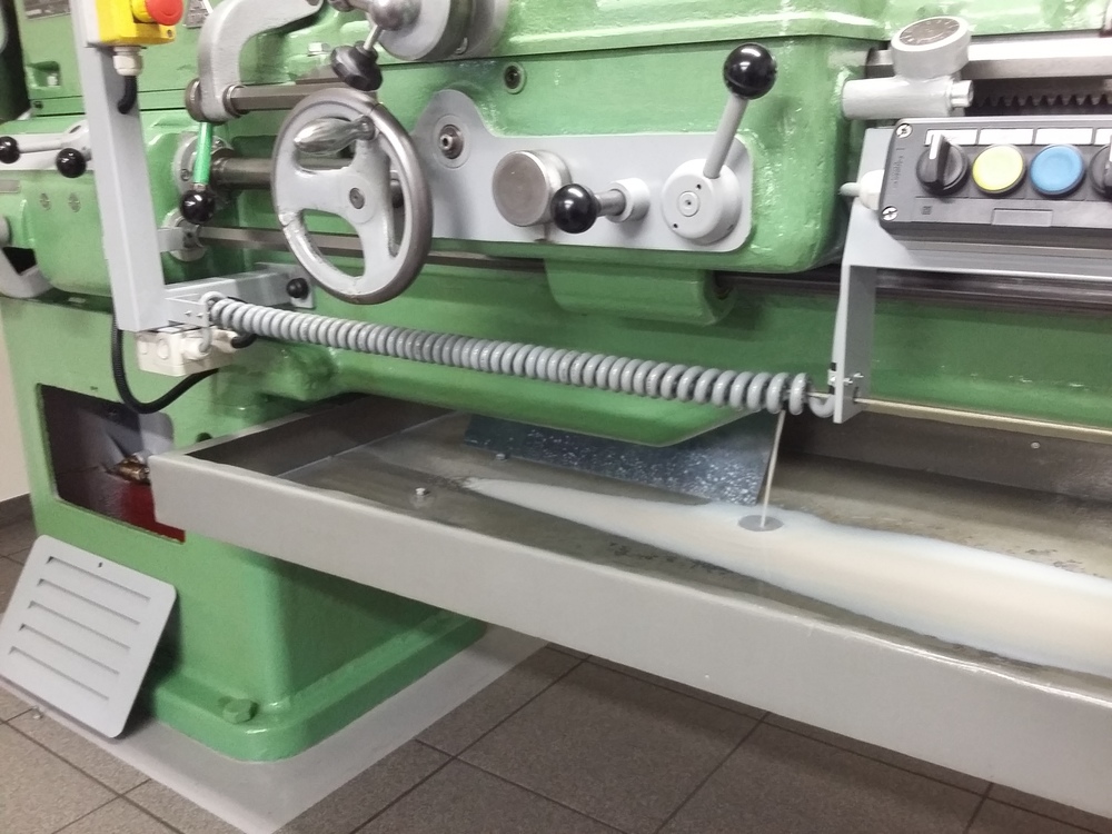

Dnes som prvý krát vyskúšal tú emulziu, je to paráda. Konečne nemám všetko zalepené od oleja a dielňu plnú dymu :lol: Aj bez krytovania sa s tým dá v pohode robiť, väčšina fŕka smerom dozadu, rovno do vane. Nad olejom by som už ani nerozmýšľal.

Mal by to byť quaker, ale nemôžem si byť istý, prišlo to v 5l fľaši z minerálky :lol: Ale zatiaľ to vyzerá dobre, som zvedavý po pár mesiacoch.

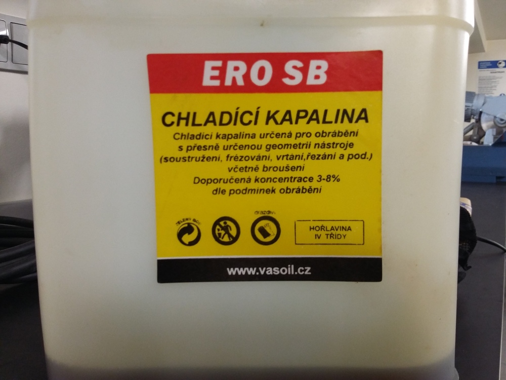

Já jsem dnes taky čistil a doplňoval. Čerpadlo tam delší dobu tak prapodivně škrundalo, tak jsem se do toho pustil. Chlazení je paráda, třeba broušení suportkou bez chlazení si nedokážu představit. Jinak já používám cca 5 let ERO SB a nikdy jsem neměl problém. Mám jí v pile soustruhu i ve frézce.

Petr68 píše: 23. 2. 2019, 11:17 Jinak já používám cca 5 let ERO SB a nikdy jsem neměl problém.
Před pár lety když jsem ještě neměřil koncentraci tak mi přes dovolenou v červenci začala emulze trochu smrdět, tak dostala trochu sava a asi 2h jsem jí nechal běhat přes čerpadlo a bylo to pokud se pamatuju v pořádku .
