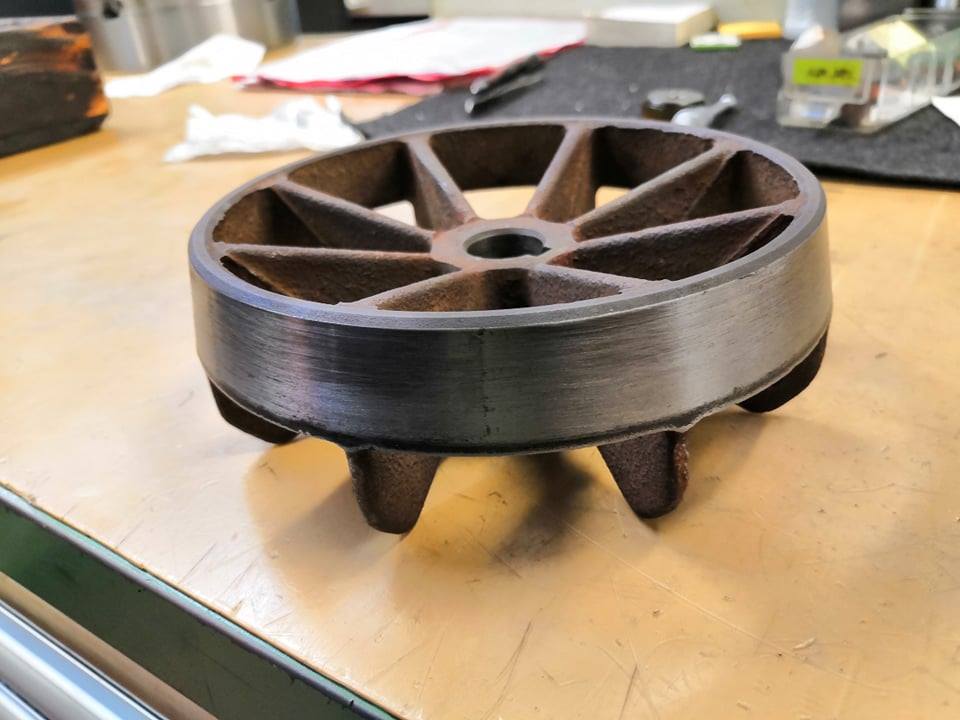

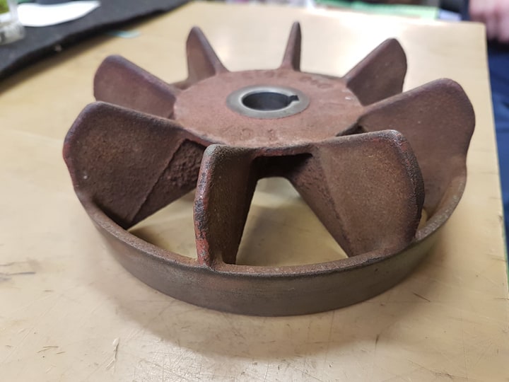

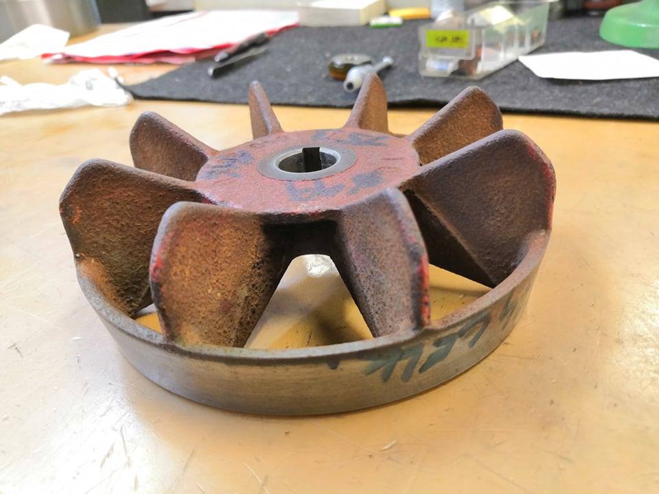

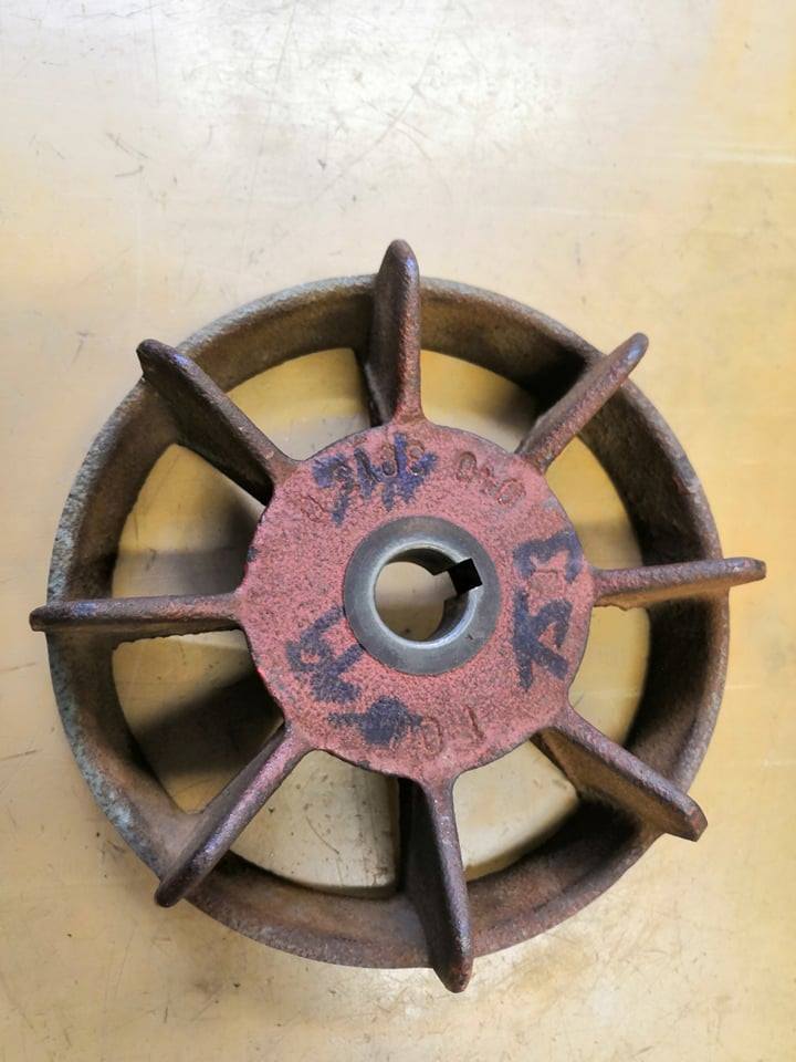

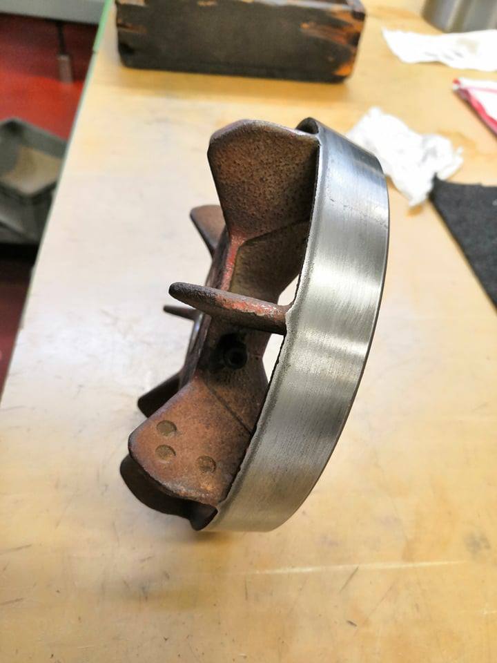

Ahoj, sháním tuto chladící vrtuli s brzdou k el. motoru . Nebo jen polotovar. Já ji mám prasklou. Pochází z elektrického stavebního vrátku ( EVS 300). Parametry průměr u brzdy 154mm menší průměr 146mm je to cca 10 stupňů vnitřní průměr 19mm celková šíře 54mm.

Predpokladam ze na fotkach neni ten praskly kus. Neslo by to svarit a doobrobit? Nedavno jsem delal neco dost podobneho, jestli to neni vylozene nepratelska litina, je to na chvilku.

Dawe,je to ta prasklá. Je prasklá v rohu drážky pokud bych nesehnal tak bych to zkusil svařit. Jsou tam nějaké tlaky a rázy a přece jen nová je nová než svařovaná a ještě je to litina
