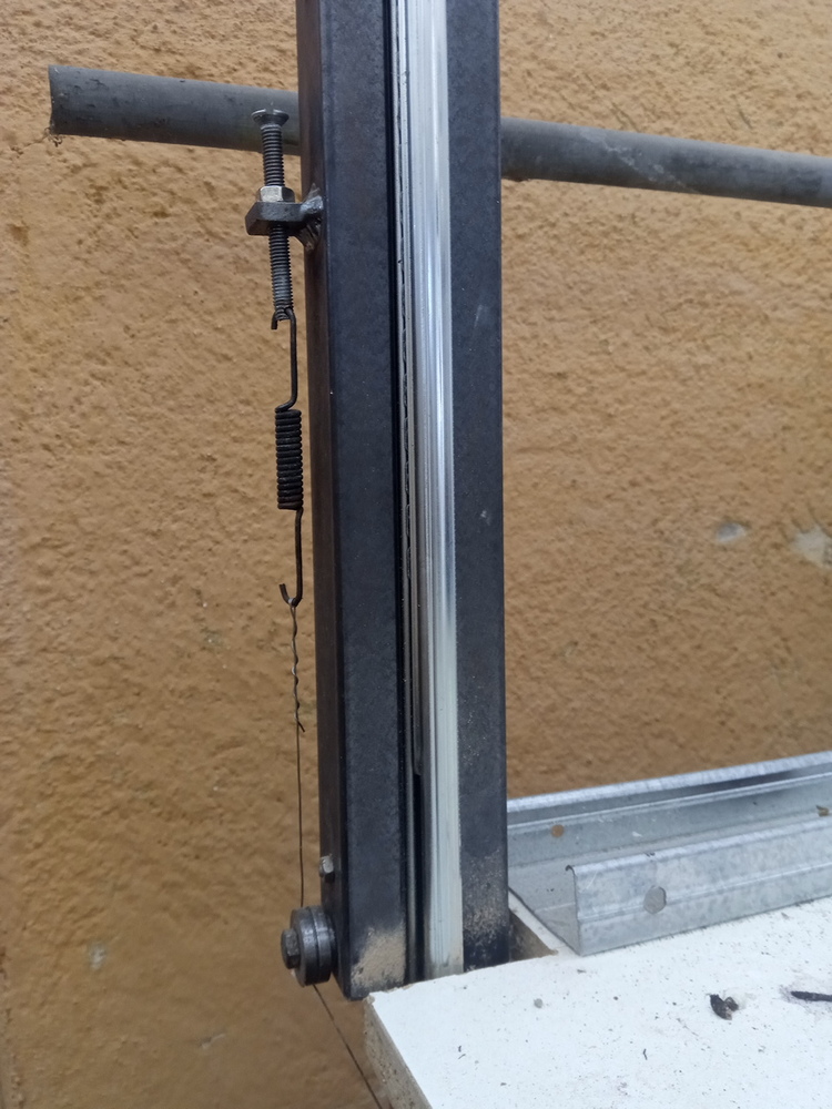

Potřebuju pouze řezat polystyren do síly 100 mm z klasických desek 500x1000mm. Délka drátu tedy max 150 mm. Sílou a materiálem drátu se podřídím doporučení případného prodávajícího. Nemusí umět ani trvalý provoz. Pokud zvládne 60 s tak stačí.
DwPetr
Příspěvky: 4894
9. 9. 2019, 4:39
Jestli ti to pomůže, já na to používám nabíječku autobaterií, a drát mám odpáranej z velkýho drátovýho rezistoru co byl v triodýnách.
Rámeček je z jeklu a jezdí na šuplíkovejch pojezdech. Vytáhneš to nahoru, vložíš desku a poloziš to drátem na ní, ten se protavi dolů, tečka.

Na své první řezačce jsem používal malou nabíječku autobaterií v kombinaci s ocelovou strunou z plynového pedálu škodovky. Nařezal jsem takto polystyren na podlahu v přízemí a patře v rodinném domě. Fungovala bezvadně. Po 5 letech jsem chtěl stejný systém použít znovu, ale po 10 s se ozvala rána a bylo po nabíječce. ( jsem si myslel) . Před pár dny jsem si konečně koupil odporový drát 0,5 mm x 10 mm za 160 kč.
Ze stále nefunkční nabíječky jsem sundal kryt a zapojil do sítě. Na přívodních svorkách napětí bylo, ale na výstupních svorkách stále nic. Z neznalosti konstrukce a opomenutí faktu, že elektřina kope jsem namátkově šťoural po jednotlivých drátech a různě je mezi sebou propojoval ,
Najednou se ozvalo lupnutí a nabíječka o5 funguje. Zkusil jsem zapojit odporový drát v délce 40 cm a fungovalo to. Řez byl ale pomalý. Jako by se drát nestíhal ohřívat. Pokud zkrátím jeho délku, zvýší se teplota? Bude řezat rychleji?

trnkav píše: 21. 9. 2019, 2:19 Pokud zkrátím jeho délku, zvýší se teplota? Bude řezat rychleji?
Díky za info.
Skrátením drôtu znížiš jeho odpor, takže s rovnakým zdrojom sa zvýši aj výkon. Takže áno. Ale ak to skrátiš moc, tak to už zdroj nemusí zvládať, možno preto ten zdroj zrazu začal fungovať, keď si tam dal dlhší drôt.
