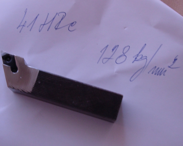

Poptávám vhodný materiál na výrobu tělesa VBD zakázkového nástroje.
Konkrétně se bude jednat o plátkový nástroj s vrtací hlavičkou a zahlubovacími plátky.
Průměr tedy cca 20mm a více.
Bohužel nevím jaké materiály se na tělesa VBD nástrojů používají tak bych si chtěl také nechat poradit. Máte někdo zkušenosti? Nebo nějaký odkaz na moudra internetu?
Tělo nechám vysoustružit, indukčně zakalit?, přebrousit a lůžka si udělám podle svého návrhu přesně na Schaublinovi pak také nějak tepelně upravit? a začistit zase na Schaublinovi.
Předpokládám, že stačí kalení nebo nitridování a povrchovka nikl slabá vrstva.
Nechal jsem si přeměřit pár VBD těles od výrobců SECO, INNOTOOL, ISCAR atd.
Ale z výsledků měření nejsem moc moudrý. Jen vím že jsou to chromové oceli s nikl povrchem.
Ale o tepelné úpravě a obsahu uhlíku přístroj na měření nic neprozradí.

https://www.eng-tips.com/viewthread.cfm?qid=153863
4140 (42CrMo4/15142)
Doporučují to na více fórech...

Tak ako pise kolega, alebo 14220 (este lepsie 14341) a nitridovat - to robi podla hrubky vrstvy asi tak 4-5 mikronov pri 0,3mm hrubke nitridu, takze rozmery sa nezmenia a nemusis sa bat deformacii ake su pri kaleni...
Tie telesa standarne vecsina kalena nieje ani nahodou, co som si vsimol tak od GARANTU mam tvrdsie teleso akurat na tie tangencialne platky, inak mi to pride skor ako surova 15142

kdysi, když jsem si začínal vyrábět plátkové nástroje, jsem si nechal udělat rozbor a změřit tvrdost.
Byl to nástroj SECO. Materiál je 15240 /dle laboratoře/
určitě by vyhověl mat 15142 42CrMo4
Na rotační nástroje a trny používám 19520 (40CrMnMo7) který nechávám popouštět také na 130 až 135 kg/mm. Je to spíše z důvodu, že jsem se zásobil když bylo kilo za 25.
Pokud vím, tak se lůžka plátků vyrábějí hotově před zušlechtěním /kalením/.
Opravdoví profici používají materiál podobný těm 15***. Asi by se dal koupit v Bolzano, ale jen ve větším množství. Navíc je to skoro 400/kg.

Jednak bych byl opatrný s tím obráběním zlepšené oceli 1200 MPa už je dost a frézovat do toho lůžka plátků a řezat závit M2,5 by se mi fakt nechtělo.
Zadruhé ten "profi" materiál je prášková ocel s nízkou deformací při tepelném zpracování a po zušlechtění to má nádherně sametově jakoby chromovaný povrch. Když jsem poptával tyč /6m/ pr25 tak mi popřáli pevné zdraví a zavěsili. Uváděl jsem to jenom jako doplňkovou informaci z čeho to dělají profíci.

Ale vůbec ne. Jasně píšu, že 15240 nebo 15142 určitě budou dobré. Není to náročné na tepelné zpracování a dá se to rozumně obrobit. Asi se to dá i z většiny rozumně obrobitelných "devatenáctek" ale nutné je popuštění /po kalení/ na těch 1200 až 1400 MPa, jinak to bude náchylné k vylomení.
Existují i materiály patrně přímo vyvinuté na plátkové nástroje, ale nejsou běžně dostupné a jsou dost drahé. Na výrobu omezeného množství nebo prototypů to je nesmysl.
Pokud bych dělal jeden nástroj /nebo pokus o něj/ asi bych jej obrobil načisto /lůžka plátků/ a pak bych jej nechal iontově nitridovat /správně iontová implantace/. Není to až tak drahé, funguje to i na C45, a probíhá to při nízkých /relativně/ teplotách - takže se ti to moc nezkroutí.
