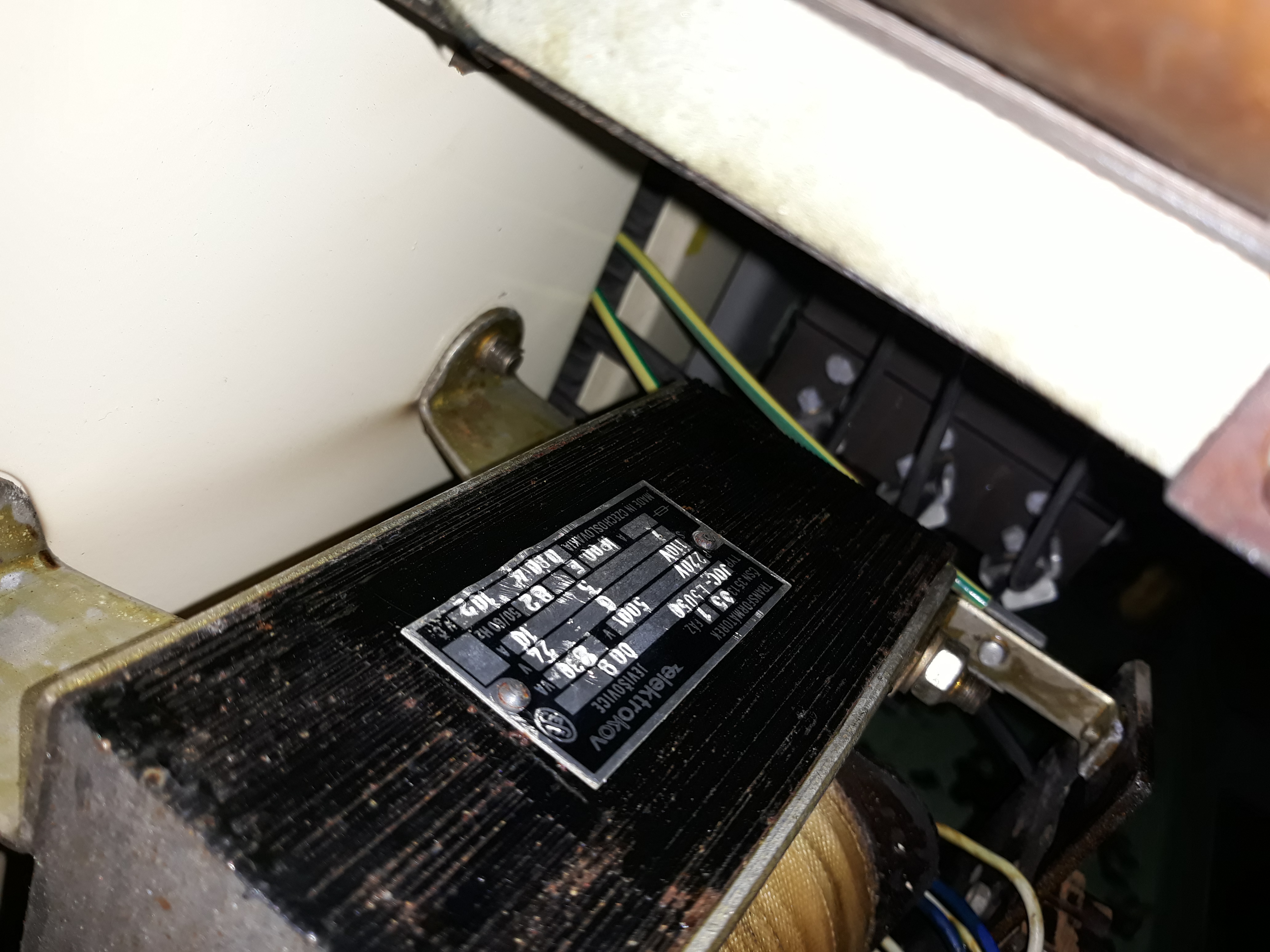

Bacha, aby sis nenaběhl,u FNky je podle dokumentace primár na sdružené napětí, tj u nás dnes 400V, na tom štítku co jsi sem dal je uveden primár 220-500V má to více odboček, tak si to radši ještě zkontroluj, jak je to skutečně zapojené.

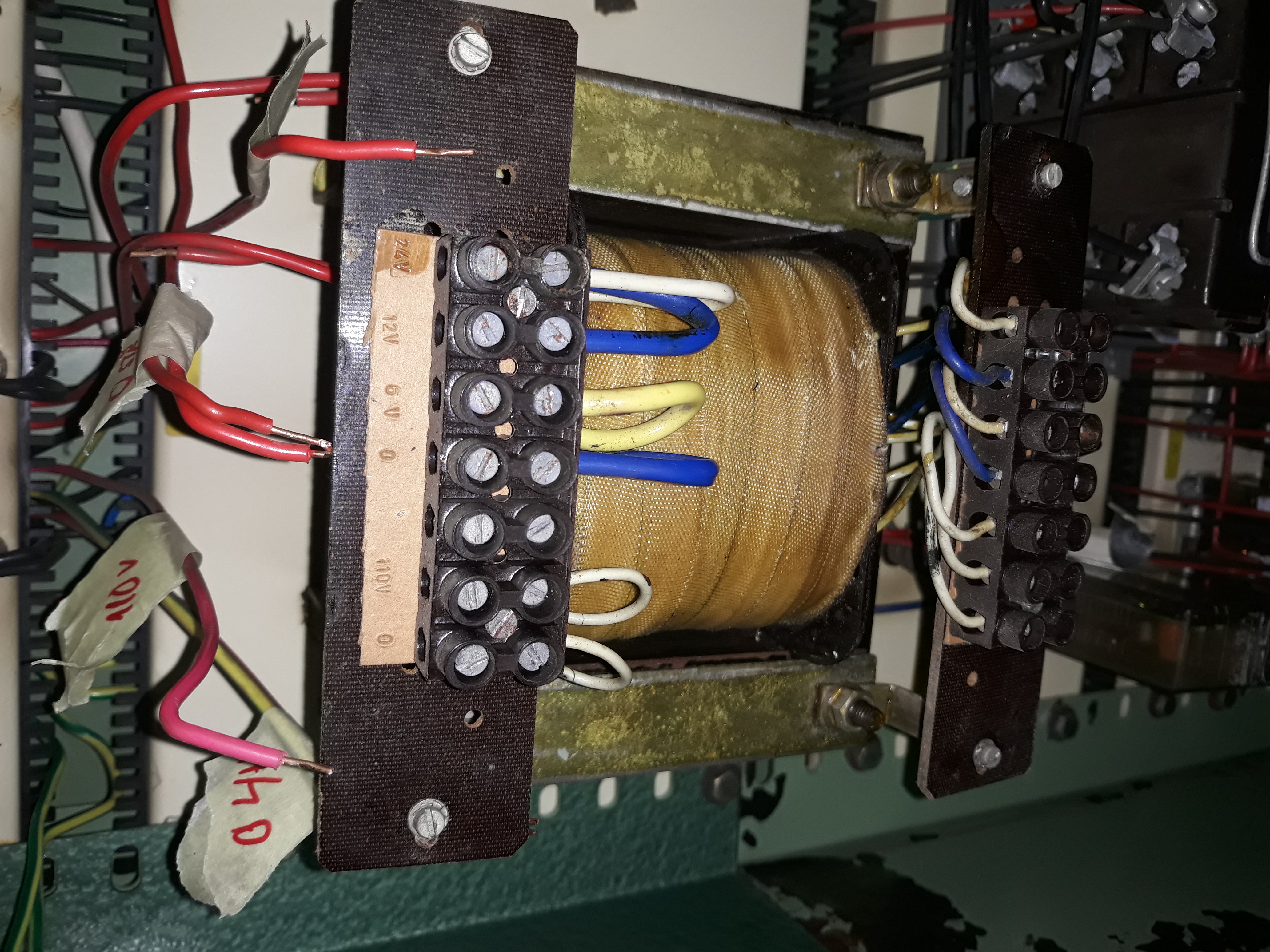

Děkuji pánové za postřehy , raději jsem to vyfotil

A fotka sekundaru je bohužel na prd...
Na hobíka to asi jde...

Když jsem to proměřoval tak napájení byla jen jedna faze a nulak. Odpojil jsem ty vystupy abych eliminoval zkrat mimo trafo. Uvědomuju si ,že tam byly právě jen dva dráty. Proto jsem usoudil, že je jednofazove na 230V.

elektrokov pořád funguje
http://www.elektrokov.cz/produkty
máš foto štítku s typem atd
poptej, objednej, oni ho vyrobí
V čem je problém?
