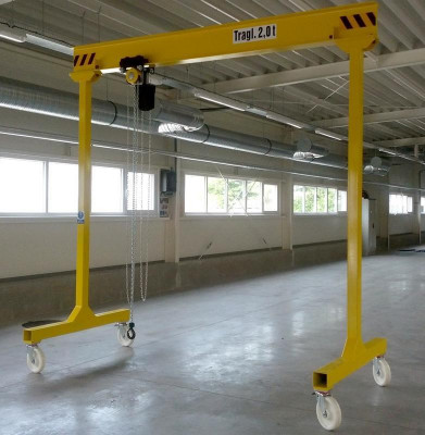

...dnes se dařilo a můj jeáb, co umí zvedout na konci 500kg selhal už při 300kg:( ...odnesla to noha, ale moje vina.
Chtěl bych si pořídit místo něj malý portálový jeřábek se dvěmi kočkami. Obvyklý problém je výška stropu 2m, což je celkem problém, protože asi nic než nechat vyrobit na máru mi nezvývá.
Pár věcí tady mám a myslím, si, že bych to zvládl sám, tak pokud se Vám nějde doma neválí malý protál s regulovanou výškou a šířkou alespoň 2,7m, tak prosím spíše o rady.
Jaký typ profilu je pto tento typ vhodný? IPE nebo IPN? Neb něco jiného?
Zbytek bych svařil nebo smontoval s jeklů. Hlavně chci velké kolečka, ať s tím jde jezdit.
Nosnost bych požadoval alespoň 1,5t, ale to je věc koček. Portál raději dimenzovat na dvojnásobek.
Pokud máte nějaký tip na existující kousek, sem s ním. Chci to samozřejmě ihned. Včera bylo pozdě.
Díky

A co cheš slyšet? Vem kus jeklu, metr, flexu a svářečku a něco si posvař. Tady není nic co by potřebovalo vysvětlení, podívej se na to co se vyrábí, od toho odvodíš profily a konstrukci, jen si ji rozměrově upravíš pro svoje prostory.
https://www.mp-eshop.cz/portalovy-dilen ... 0-3-3.html
https://www.tedox.cz/dilenske-portalove-jeraby
http://cz.elkhoisting.com/overhead-cran ... crane.html
nebo si ho můžeš rovnou za krásných 160 tis koupit, traverzu a jekl s plastovejma kolečkama, natřenou na žluto. https://www.tedox.cz/dilenske-portalove-jeraby
... vzhledem ke složitosti s jakou si prováděl 4 díry nepovažujeme stavbu jeřábu za akci, která by byla v tvých možnostech. Možná i proto rádiový klid. Odkaz na zakoupení máš od DW. Pokud si chceš něco načitat, potom jukni na traktory, tak je téma dost probírané včetně základních výpočtů.

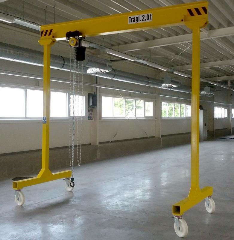

Tak zrovna ten jeřáb na obrázku seskládáš za 10 i s tím vrátkem během dvou dnů, a z toho den schne barva. Jestli IPN nebo IPE je jedno, IPE je odlehčenej. Na břemeno tě zajímá vejška profilu. A tu zase můžeš vidět na už existujících jeřábech. Když chceš snížit výšku profilu, nepoužiješ I ale jekl ten má stěny dvě vedle sebe, jen si zvolíš sílu stěny. Pak zase ale budeš jezdit rolnou po vrchu a ne v podvěsu.
Jako vodítko při odhadu ti poslouží poučka, že řetěz je jen tak silný, jak je silný jeho nejslabší článek.

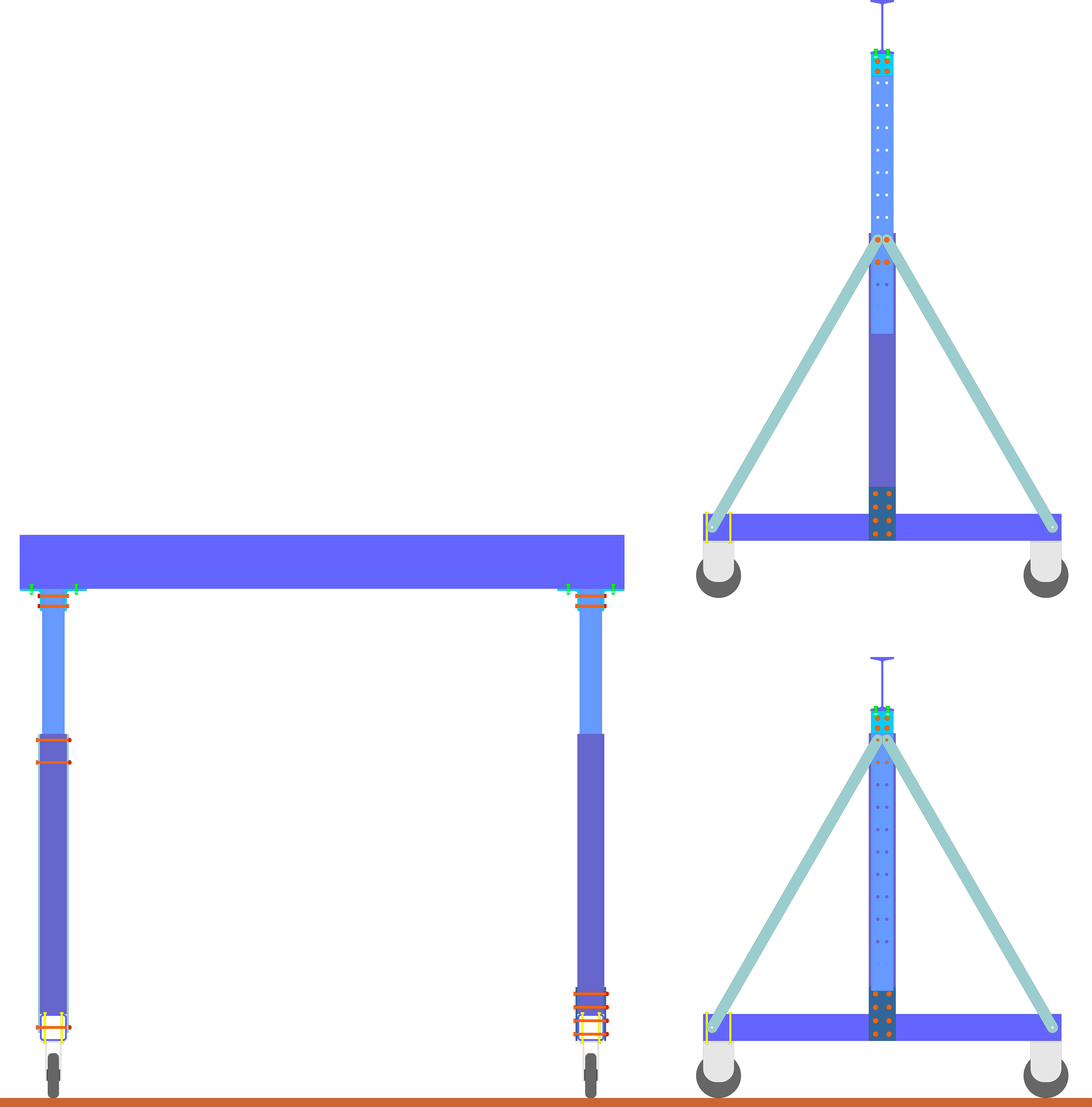

Díky, zajímalo mě ten profil, protože předpokládám, že pojezdy ať už řetězové, tak i elektrické mají nějaké rozpětí a především šlo o ten sklon. Proto jsem se ptal.

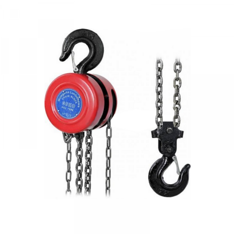

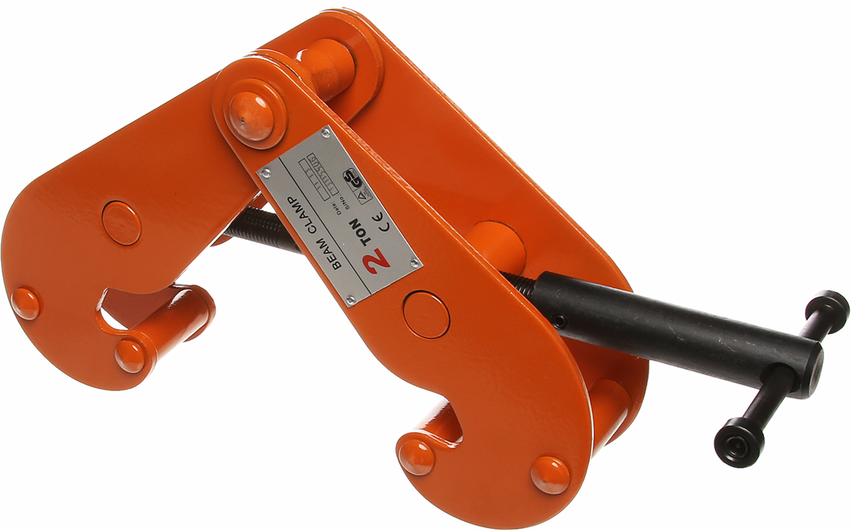

Teď to udělám jen na svorníky, a těm je jedno jaký je to profil. Jinak pokud by to někodho zajímalo, tak jeřáb bude mít průchod na šíšku 2,5m, na vášku 1,3 až 2.3m (od háku kočky), konstrukce z jeklu 120x120/6mm, profil IPN 220, kolečka 200mm s brzami. Dvě kočky Geko po 2t uchycené pomocí svorníku. Celek montovaný. Bez barvy bych to měl udělat snad za jeden den. Cena materiálu včetně koček a sporníků 21.500Kč. Nosnost konstrukce min 2,4t (dáno kolečky).

Stejně si budeš muset udělat ten podvěs, takže si kolečka už můžeš udělat zkosený podle profilu nosníku. Jednoduchá rolnička s ložiskem s okopírovaným profilem.
a hlavně než koupíš tu čínskou kočku z obrázku (a už jsem ji měl na stole i s nápisem made in Czech ( ) tak se podívej dovnitř jak je to udělaný, co jsou schopni prodávat jako zvedací zařízení, a pak si běž koupit starou českou Mars a rád za ni dáš několikanásobek
a hlavně než koupíš tu čínskou kočku z obrázku tak se podívej dovnitř jak je to udělaný, co jsou schopni prodávat jako zvedací zařízení, a pak si běž koupit starou českou Mars a rád za ni dáš několikanásobek
bez rozdílu barvy a nálepky obchodníka(a už jsem ji měl na stole i s nápisem made in Czech )
