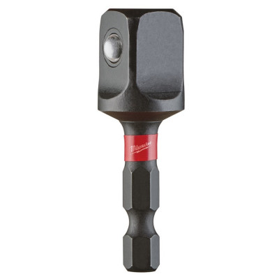

Nemáte náhodou někdo sadu nástrčných hlav pro sklíčidla?
Někde jsem viděl prodávat celou sadu ale nemůžu to najít.

Myslím že on chce čtyhranné "bity" ne ořechy s dírou. Ale neříkám, že by se mi obé nehodilo, hodilozverodoktor píše: ↑23. 1. 2021, 4:49 Také by ma tiež zaujímali. A existujú vôbec 4 hranné orechy do Goly? Tie by sa hodili.
Na hobíka to asi jde...
Čo tak si kúpiť bežne dostupný 6-hranný nástrčný kovaný kľúč primeranej veľkosti a ofrézovať to tvrdokovom alebo obrúsiť uhlovou brúskou na potrebný rozmer?
https://www.centrumnaradia.sk/rucne-nar ... bh0169702/
Ked sa bavime o stvorhran diere, tak existuju, dokonca som kupil, 17 a 19mm na 3/4 racnu. Tusim 25eur/ks. Vyrobca je tusim ks-tools a shop kde to maju by som musel dohladat v historii, kupoval som to cez leto.zverodoktor píše: ↑23. 1. 2021, 4:49 Také by ma tiež zaujímali. A existujú vôbec 4 hranné orechy do Goly? Tie by sa hodili.
Edit: tu som to kupil: http://www.remai.sk/
A ze je to redukce z bitu na vořech je ti jedno? Tohle fakt nechceme
Ja taky nekritizuju tu sadu, ta je celkem gut, ale tahle redukce je k smichu
No nejak mi pripada, ze ty o voze a ja o koze Na obrazku mas redukci na kterou das vořech, a ctyrhram je 1/2 nebo 1/4 kupodivu palce. A univerzaly maji taky prekvapive klicky v metrickem rozmeru. Takze samotne na hov..
