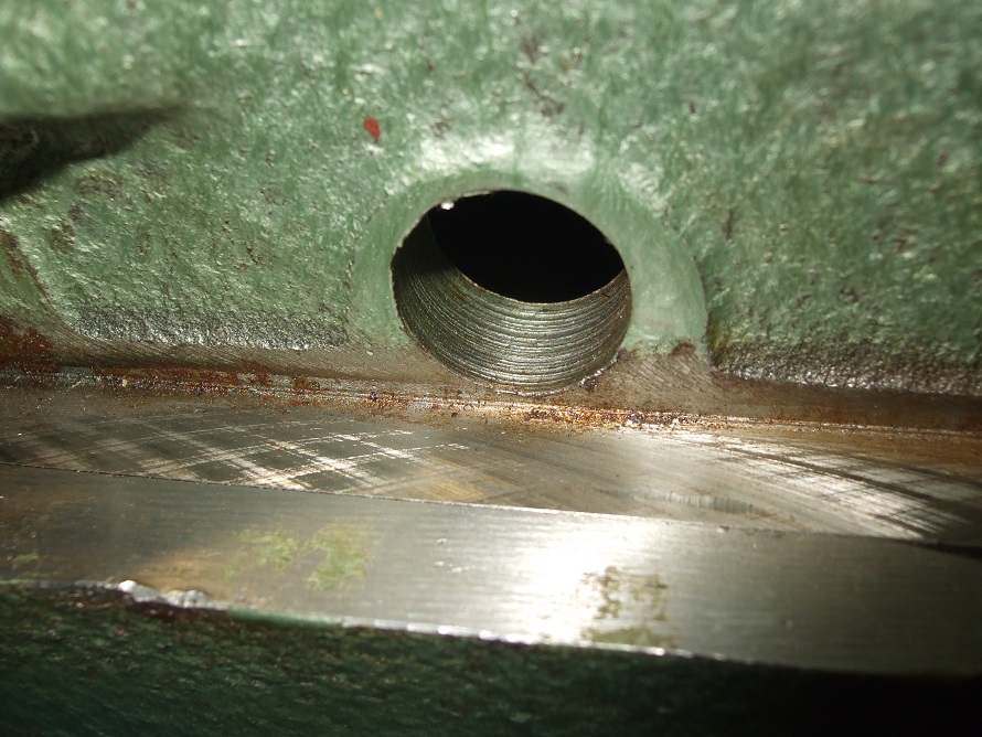

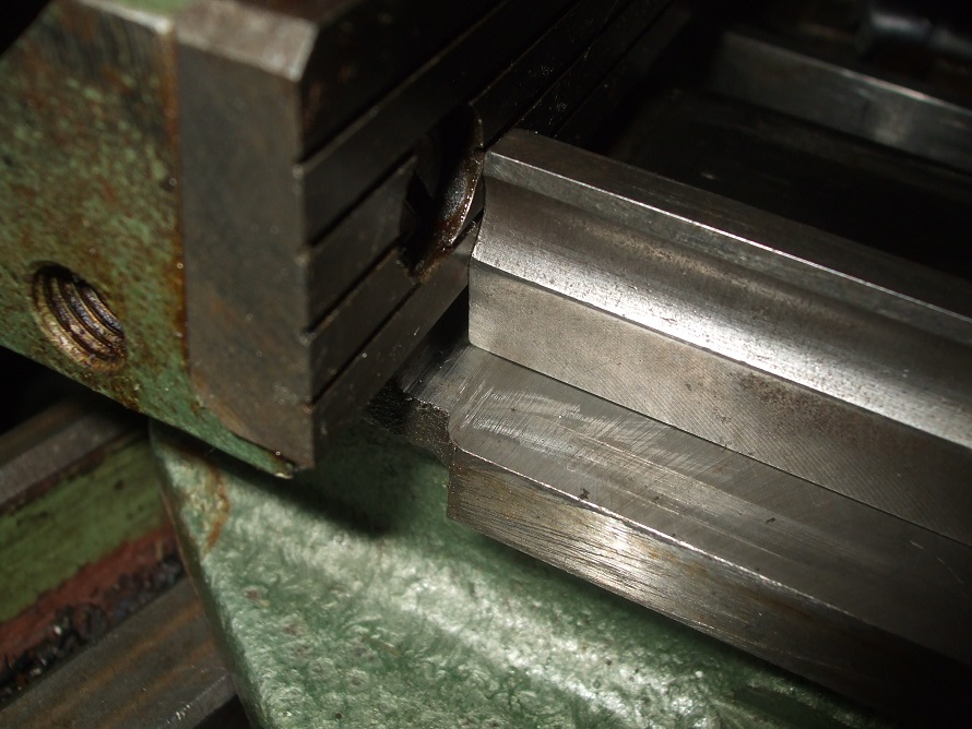

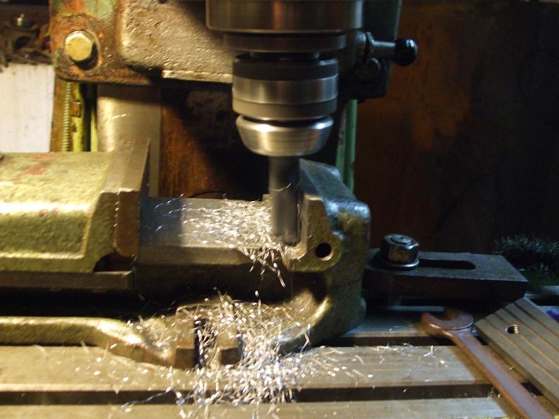

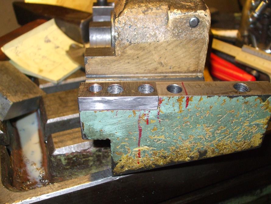

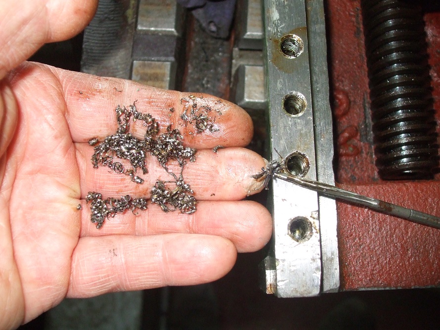

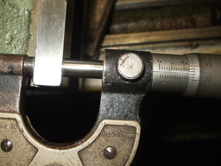

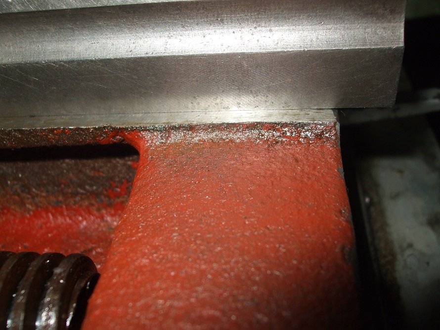

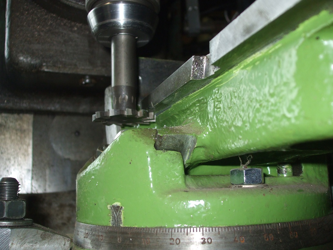

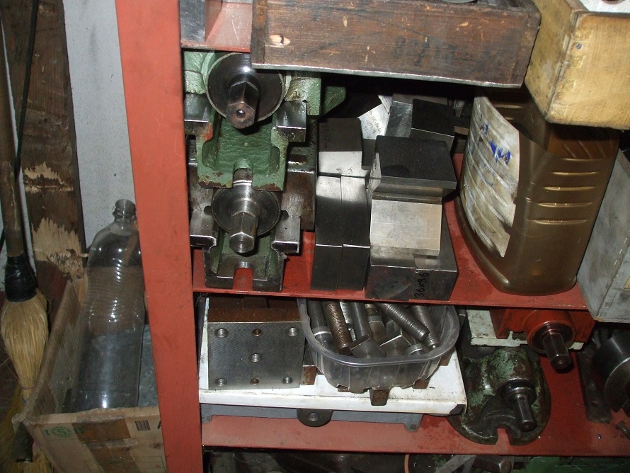

O tých zverákoch by som mohol napísať román :roll: Zverák som ešte dobrý, ktorý by sa mohol dať na frézku a robiť nikdy nekúpil, a to ich mám asi dvadsať. Naposledy som kupil do páry k už domácemu jednu funglovku 125-ku Michalovce. Zo trest, no neviem prečo? Lišty- boli volné, tak som ich pritiahol- zverný spoj jak vyšitý- ani pohnúť. tak som ich premeral- rozdiel na jednom vedení dve desatiny! Na brúsenej ploche pri pevnej čeľusti odskok 8 stoviek, na pohyblivej čeľusti vpredu plynulý nájazd- ideálny pre zadubenie sa trieskami. Otvor pre presuvný kolík miesto H7 asi H 12, a opracovanie 12,5. Bordel v závitoch, že tam nešli šroby bol len detail. A ešte som zabydol- keď som ho zatvotil nadoraz, musel som ho otvárať tak, že som medzi čeľuste natĺkol nabrúsený príborový nožík, potom sekáč a šrobovák, bo som sa bál, že urvem tú segerku na skrutke. To vedenie do úkosu som musel opravovať aj na vyklápacom.

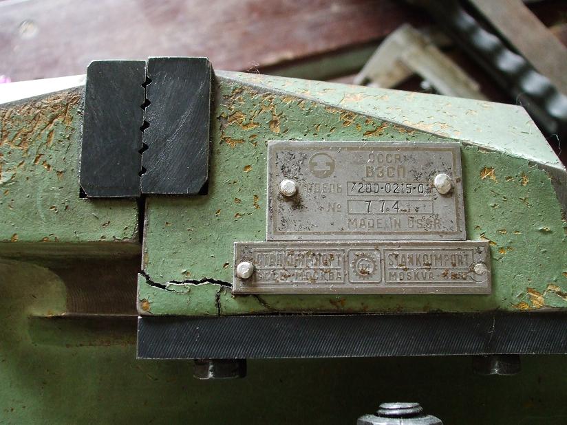

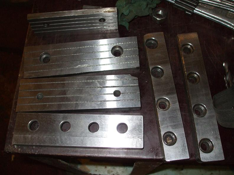

Boľševik jak by dal (ten som už kupil zprznený) no prečo tam Sovieti dali také krátke šroby, a lišty krehké ako sklo, a mizerný odliatok nevedno. No tiež som tie lišty musel osadiť, aby som vymedzil vôľu.
Ten starší placatý mal tiež volné lišty. Po pritiahnutí to samé- ani hnúť, tak som ich o5 osadil (niečo cez tri desatiny!). A obrobok tam nešiel doklepať na podložky- no pevná čeľusť bola nejaký stupeň-dva z uhla - vyhrubovaná bola na fréze, no a brusič na to hodil bobek, a prebrúsil iba 1/4 dosadacej plochy na spodu, a skrutky to pritiahli na to ohrubované. Ostatné poväčšine iba lišty osadiť- tie neboli na žiadnom OK tak, aby mala čeľusť minimum vôľu, a chodila ľahko.

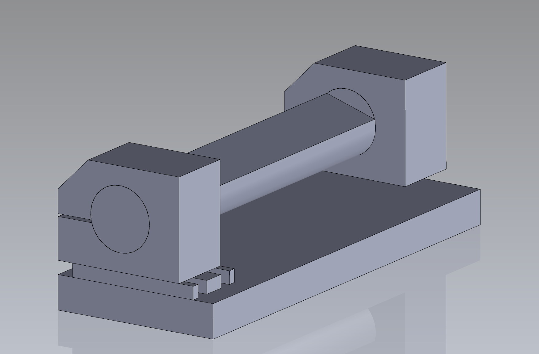

Ja som si onoho casu spravil takyto drziak na zverak aby sa dal naklapat. Amatercina, a vyrobene v ramci zbierania skusenosti s frezkou, ale posluzi. Na tu gulatinu siel prisrubovat koniec zveraku. Samozrejme to treba na druhej strane rozumne podopriet. Ta podlozka je sikma trocha aby sa to dalo vyrovnat.
