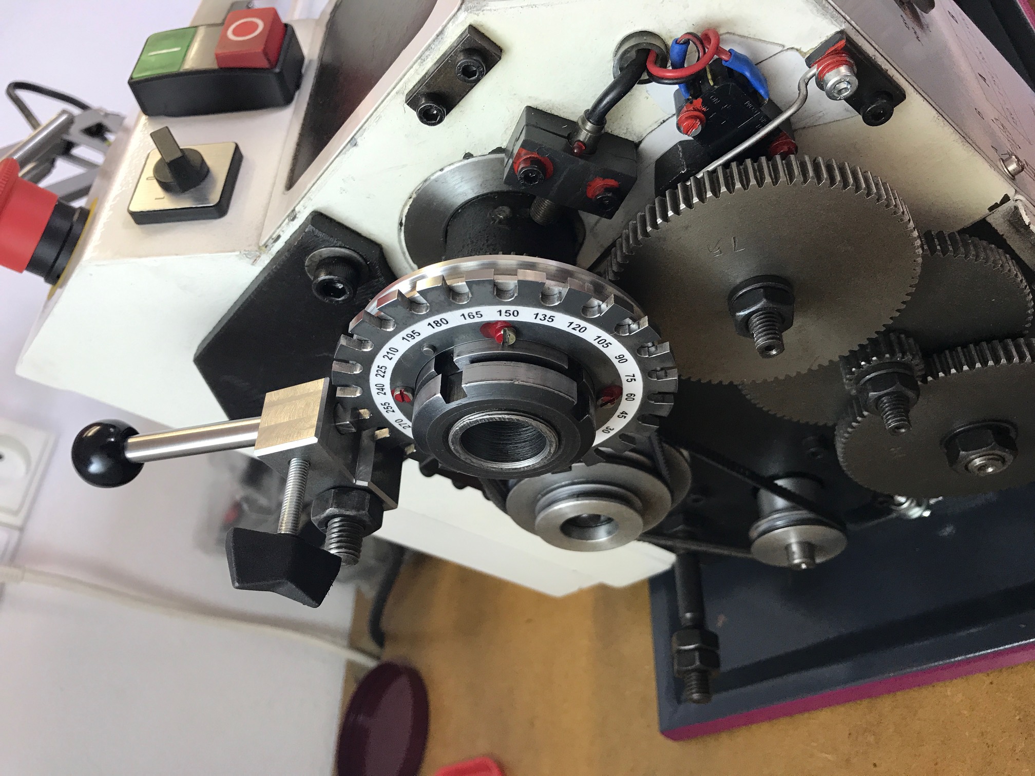

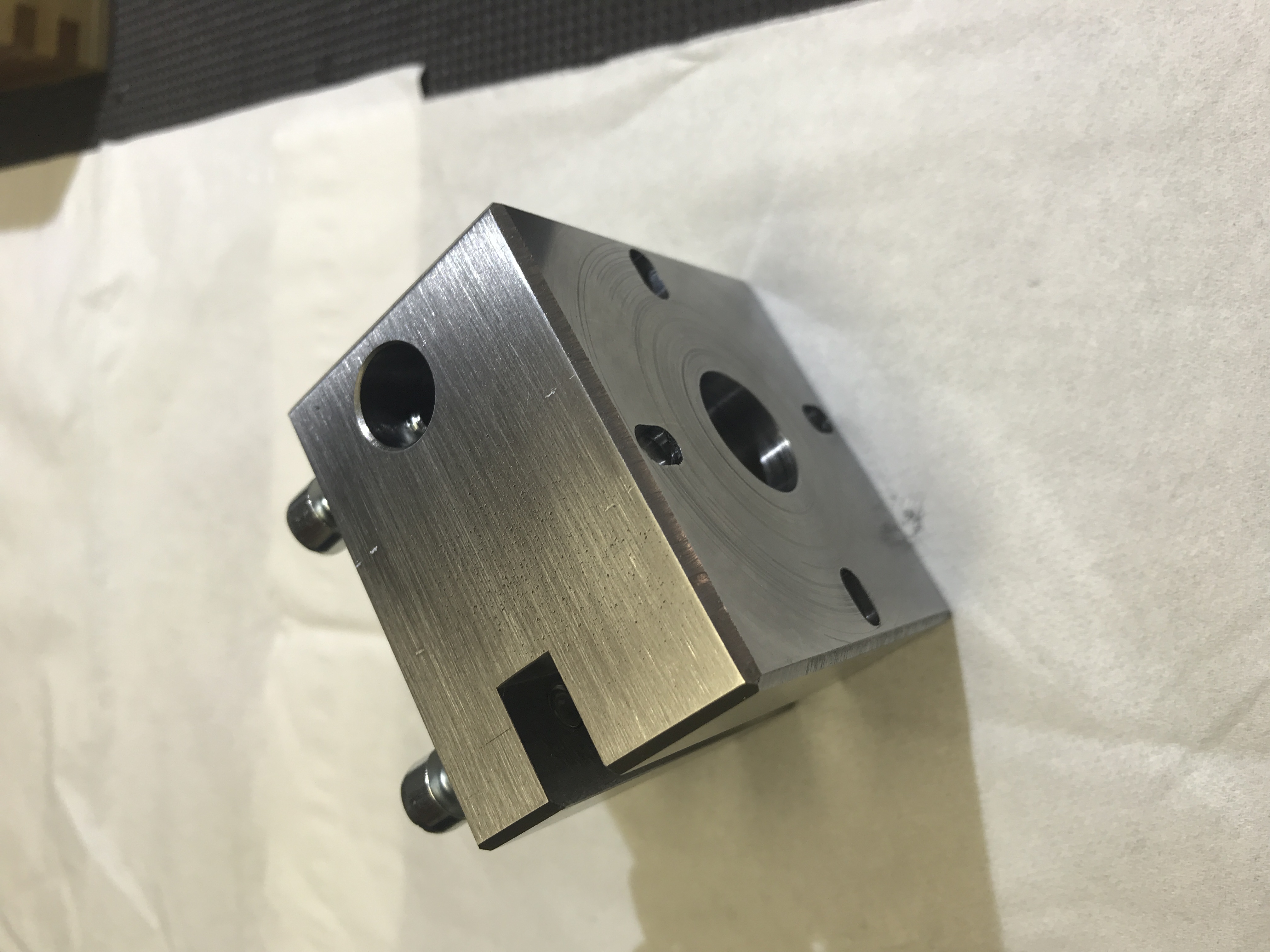

No na ty uvedené požadavky by s velkou rezervou stačila frézka BF16 Vario Optimum.
Mám jí dělám na ní s přesností setin mm podstatně větší věci...
Ke koupi například zde: https://www.svarecky-kukly.cz/stolni-fr ... f-16-vario
Například nožová hlava, celé frézováno a vrtáno a řezáno (závity) na této "hračce" Nebo dělicí kotouč na soustruh:
