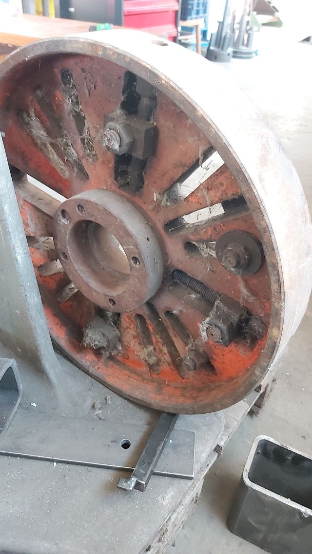

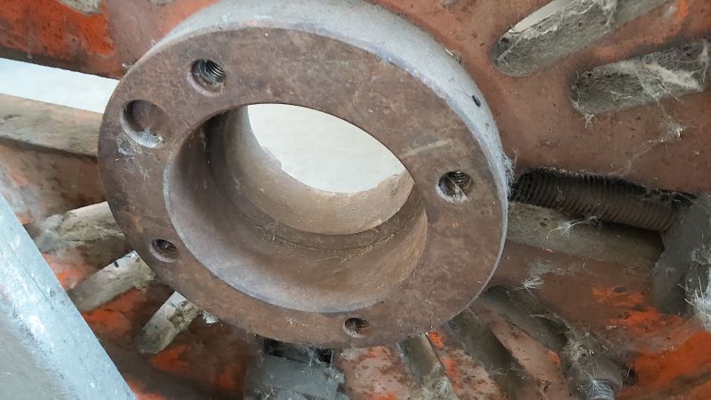

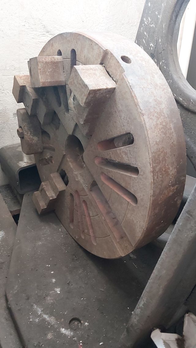

Mám to odfotené.
doska bola cca 15rokov v sklade na palete, kužel nikto nenamazal, tak má líšku.
priemer cca 500mm
priemer kužeľa cca 105
rozteč otvorov pre skrutky cca 135
merané metrom, ako sa na strojára patrí
