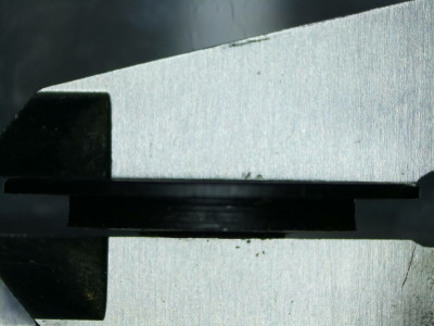

čisté peklo bez hranic.lapa píše: ↑1. 11. 2022, 11:09 A trebas tohle Warco? Nebo jine tamtez?
https://www.primadilna.cz/Vertikalni-a- ... -d2787.htm
To "ložisko" (parodie ložiska) je tam nahrané kladivem a s přesahem tak dvě desetiny. Vlastní stůl - to samý. Drážky úplně nesmyslný - v středu se logicky vylomí. Díra uprostřed? Překvapivě není - no to do indie (nebo číny) zatím nedorazilo . Nastavení - kladivem a tou šílenou podložkou a tím šišatým šroubem zespoda.
Kolo - to asi někdo hulil (viz CO to má za ozubení a průměr), šnek to samý, uložení "šneku" - to se musí vidět
Kvalita zpracování uvnitř - čistá katastrofa.
Pokud mě někdo fakt naxxre, tak to kuchnu a nafotím - protože tu mám dva kusy, jeden se předělával (v čistém pomatení mysli - ho to chtělo udělat rovnou celý znova a pořádně - bylo by to míň práce).

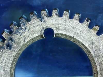

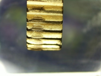

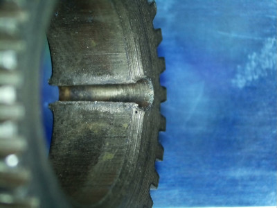

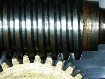

kolo je z nějakého žlutého cosi, vzhledově to spíš vypadá na klasickou mosaz a ne na cínový bronz. Ozubení je dělané dělícím (!!!) způsobem, modulovou frézou, jasný patvar. Aretace (pojištění) asi kusem hřebíku (kolík se to neodvažuji nazvat). Montáž - viz jak ta díra vypadá. Šnek je měkký, po kudle, šmajdá vůči tomu průměru (ikdyž má vzadu důlek) tak 0.15 mm. Záběr s kolem - čirá komedie - viz ta fotka - jaké jsou patní vůle (na šneku i kole), KDE se to dotýká a jak je pak to kolo vyvalený. Kolo opět šmajdá jako prase - oni to vyřeší tak, že to dorvou tím červíkem zboku (tím navalí to litěný ložisko s tím šnekem do toho kola až se to omáčkne) a pak to násilím protočí za kličku - a ejhle, házení a patvar zubů kola se rázem "upravil" podle toho "šneku.

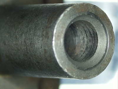

Nakonec to povolí, namažou jakýmsi medem no a je to hotový. Vůle šneku v té díře v té litině (to "pouzdro" - tak 0.2 spíš víc. Podložka byla prasklá (jak to dorvali - protože to ložisko s tím přesahem 0.2mm jim po tom tubusu toho stolu samozřejmě nejezdilo - takže logicky jim to bez násilí nešlo vymezit.
Ta podložka (tou se to jako má nastavit má cca 0.5mm otřep po úpichu, lavor tak 0.3 a je ve vzduchu (ten šroub je nepojištěný - takže se to samozřejmě nastavit rozumně nedá - furt se to povoluje). Šroub je nějaký s válcovaným závitem, napěchovaná zápustná hlava, takže šišatý až běda . Pojištění šroubu nula - logický by bylo, aby to bylo dobroušený tak, že se to dotáhne natvrdo na ten tubus - ale to jim tam tak milimetr chybí.
Jo a to nejlepší nakonec - aretace stolu je udělaná tak, že mačká do boku (!) - takže přesně tak jak se to nikdy nesmí udělat (aretace u otočných stolů to musí dotahovat dolu a nebo zatlačovat kamen - aby to pak nervalo ten stůl do boku).
