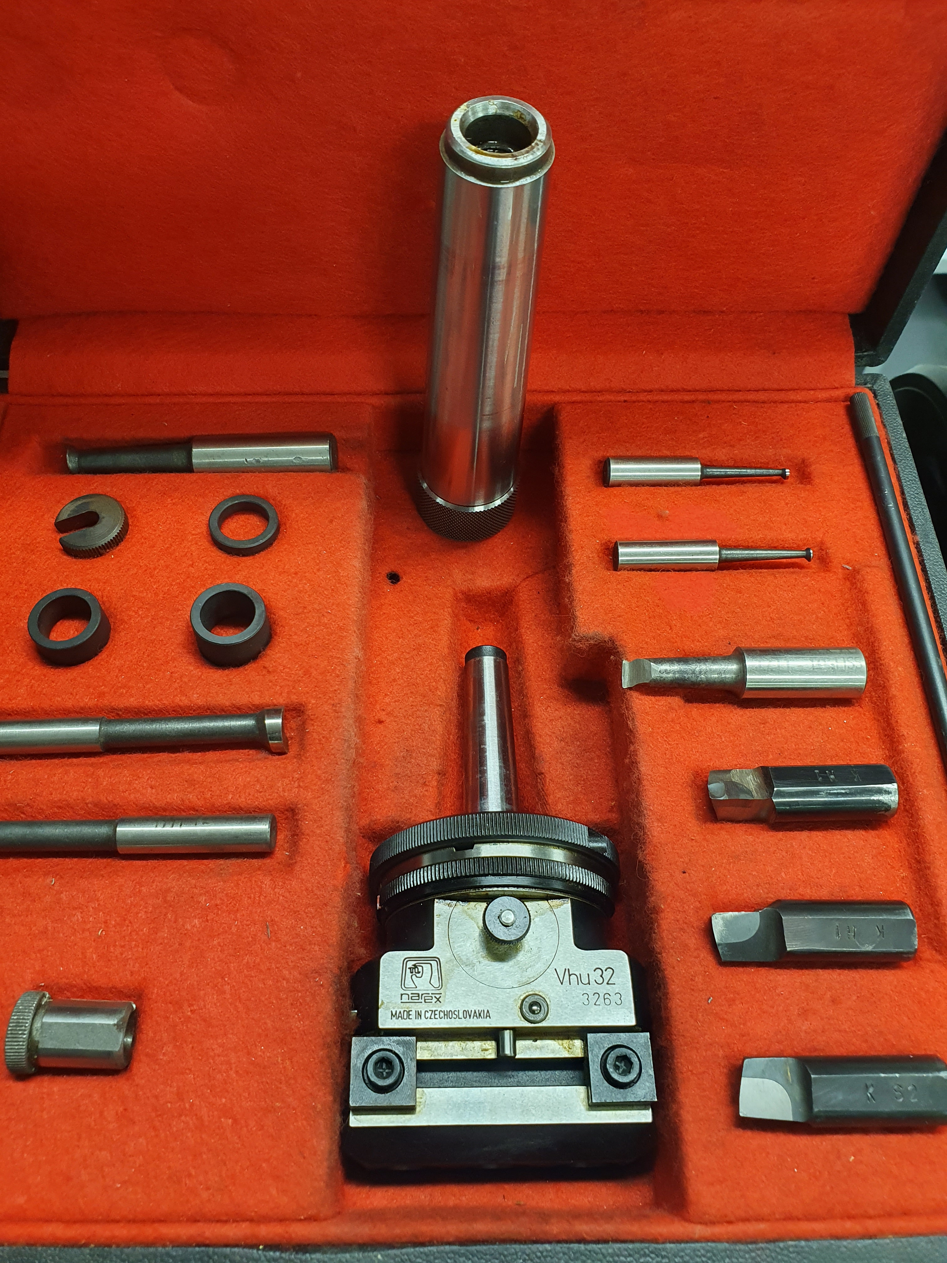

Ahoj kamarádi

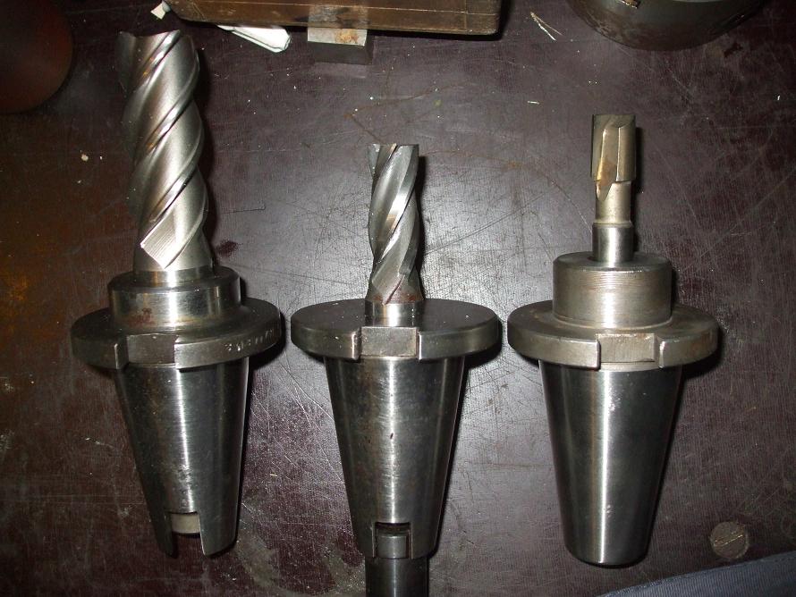

nemáte někdo navíc krátkou redukci z ISO40 na MK2, takovou tu co má vevnitř vložený imbus a na konci standartní M16? Potřeboval bych ji na vhu32, sice jsem ji kupoval jako mk4, ale dneska jsem si všimnul, že je mk2 s redukcí, takže ji potřebuju předělat. Nechci takovou tu vystrčenou, na fotce vlevo, potřebuju takovou jako je vpravo, tahle je bohužel zmršená, ubroušená, no byla ze šrotu... Děkuji

Jednu naviac mám, no neviem ako by vyšla pošta. Tu Mk2 máš pevnú? ak je našrobovaná, lepšie by bolo dať tam rovno ISO 40, tuhosť by bola úplne inde.

Pozeral som tie redukcie, takú akú chceš- s tým vnútorným upínacím imbusom sú iba také predĺžené, ako máš na tom fote vľavo. Ono to asi ani nemôže inak byť- Mk2 je dosť dlhý, + upínací imbus, + miesto pre vťahovaciu skrutku vretena to nevydá. Taká krátka, ako by si chcel je iba s upínacou panenkou s M12- klasika- (tá v strede)

qwer píše: 5. 11. 2022, 8:19 Pozeral som tie redukcie, takú akú chceš- s tým vnútorným upínacím imbusom sú iba také predĺžené, ako máš na tom fote vľavo. Ono to asi ani nemôže inak byť- Mk2 je dosť dlhý, + upínací imbus, + miesto pre vťahovaciu skrutku vretena to nevydá. Taká krátka, ako by si chcel je iba s upínacou panenkou s M12- klasika- (tá v strede) 006.JPG
No problem je, ze v tom trnu mk2 co kouka z té hlavy je závit M8, upinaci panenka na to asi neexistuje, má právě m12 :(
A ta moje redukce co mám je dlouhá strašně moc
