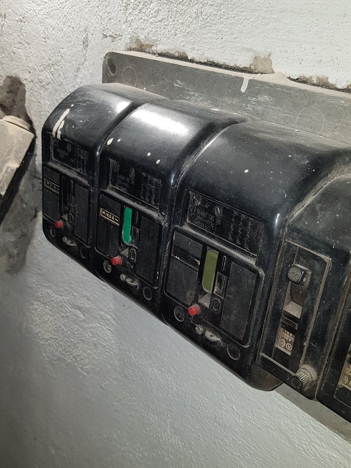

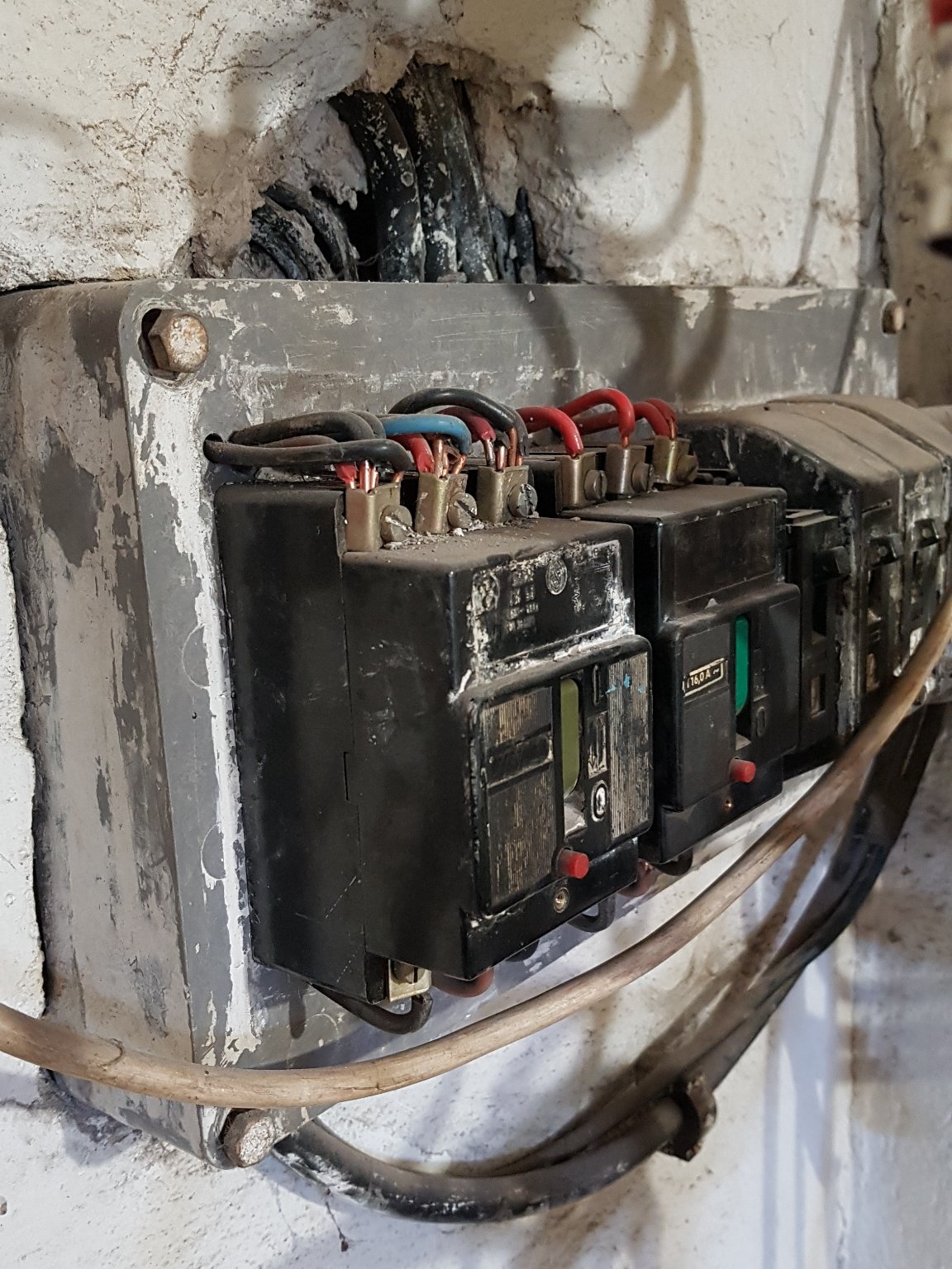

rád bych zakrytoval toto:
Kryty počítám vypadají nějak takto:
Nemáte to někdo? Nebo to stále můžu koupit? Nějak se mi to nechce bastlit. Jedu příp. na sraz, kdyby někdo z ostatních účastníků..
Dík, T.

Asi je to moje deformace, tohle fakt nemám rád jakkoli upravovat, tohle se prostě vyhazuje.
Hlavně to už nejsou jističe, ale vypínače, svého času jsme měřili jejich vypínací charakteristiky

Jednou třeba, teď nejsem v situaci do toho více šťourat, navíc už toho za tím moc není, jen je kolem toho trochu větší provoz, tak bych to rád pro klid duše zakrytoval.

Z pohledu revizáka se mi nejvíc líbí to multivodičový spojení u prvního jističe, a jako starosta SDH to oceňuji dvojnásobně :lol: :lol: :lol:
Na tohle asi unifikovanej kryt neseženeš, dělaly se běžně na panelákový rozvodnice, ale tam nebyly motoráky jističe. Pokud to chceš fakt zachovat, tak předělej ten výstup z prvního jističe na věneček nebo svorky (1 drát = 1 šroubek). Pak bych asi slepil nějakej kryt ze samozhášivýho plastu nebo na to zkusil nabastlit nějakou elektrinstalační krabici (kus starýho rozváděče apod.)

Jo ty chceš jen kryt na jednotlivý jističe, tak to pak je jiná, to se občas někde povaluje...
Já myslel, že sháníš kryt přes celou desku :wink:

Připouštím, že to připojení více drátů není dobré řešení, ale před lety to při revizi nikomu nevadilo. Zda to byla chyba revizáků nebo to smělo být nevím.
Z pohledu velitele SDH je mi po tom ..., protože preventivní prohlídky skončily v roce 1991.
