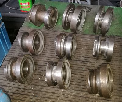

majo477
Příspěvky: 201
3. 6. 2018, 7:55
su toto príruby na Bph 20?
majo477
Příspěvky: 201
3. 6. 2018, 8:03
H_20-příruby-6.jpg[/attachment]

3. 6. 2018, 8:26
Aký je väčší priemer toho kužela v otvore?
majo477
Příspěvky: 201
3. 6. 2018, 8:35
To práve neviem,chlap mi poslal len foto a tvrdi ze su to na bph20,mne by stačila len jedna a podla nej si ich pár vyrobim,

3. 6. 2018, 10:50
Nech to zmerá- malý a velký priemer, a dĺžku kužela, a pošle aj foto z druhej strany, či tam je drážka na vyváženie, aby to nebolo len z nejakej stojanovej brúsky

3. 6. 2018, 11:58
Druhá a třetí v prvním řádku vypadají jako originál. Jen jim chybí matka a segerovka.

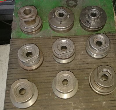

4. 6. 2018, 6:26
drázky to má,ale kamene niesu ani v jednej,

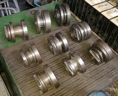

4. 6. 2018, 6:32
Možná ty dvě co mají imbusy jsou na průměr díry kotouče 76mm a ty zbývající na 51mm. Teda až na tu úplně první, ta má nějakou obří díru na kužel.
Koukám, že všechny mají tu zadní část takovou silnou, takže naděje vyvažovacích tělísek tady je.

4. 6. 2018, 11:04
No, jestli jsou nějaký, jakože drahý, tak si myslím, že se určitě najde někdo, kdo ti originál přírubu oměří. A vyrobíš si je sám jak říkáš a nemusíš ji kupovat. Jinak jich ber co nejvíc můžeš. Uvidíš, co ti napíše Tumlík, až si to tu přečte :-)
A opravuji se. Ta první příruba na fotce je asi taky se stejným kuželem. Jen je delší tak to není vidět. To je tak na broušení s otevřeným krytem.
