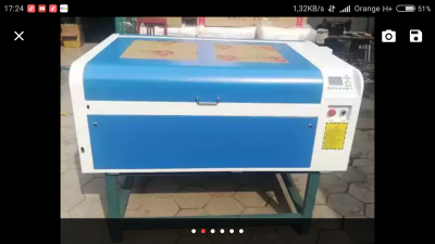

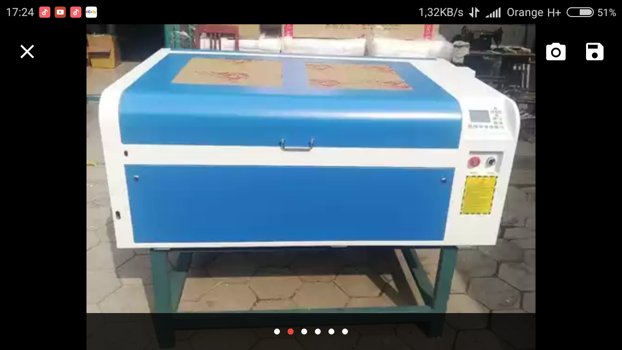

Moj mal mat plochu 1000x600
A toto čudo je 900x600
Takze ešte bude sranda.
Zapojil som do toho aj čínskych kolegov z činy ktorý už kontaktovali výrobcu. Zajtra uvidíme ako zareagujú
V prílohe foto čo som objednal. Čo prišlo si videl v úvode príspevku.
Aj tak mi neposlal ten čo som objednal.

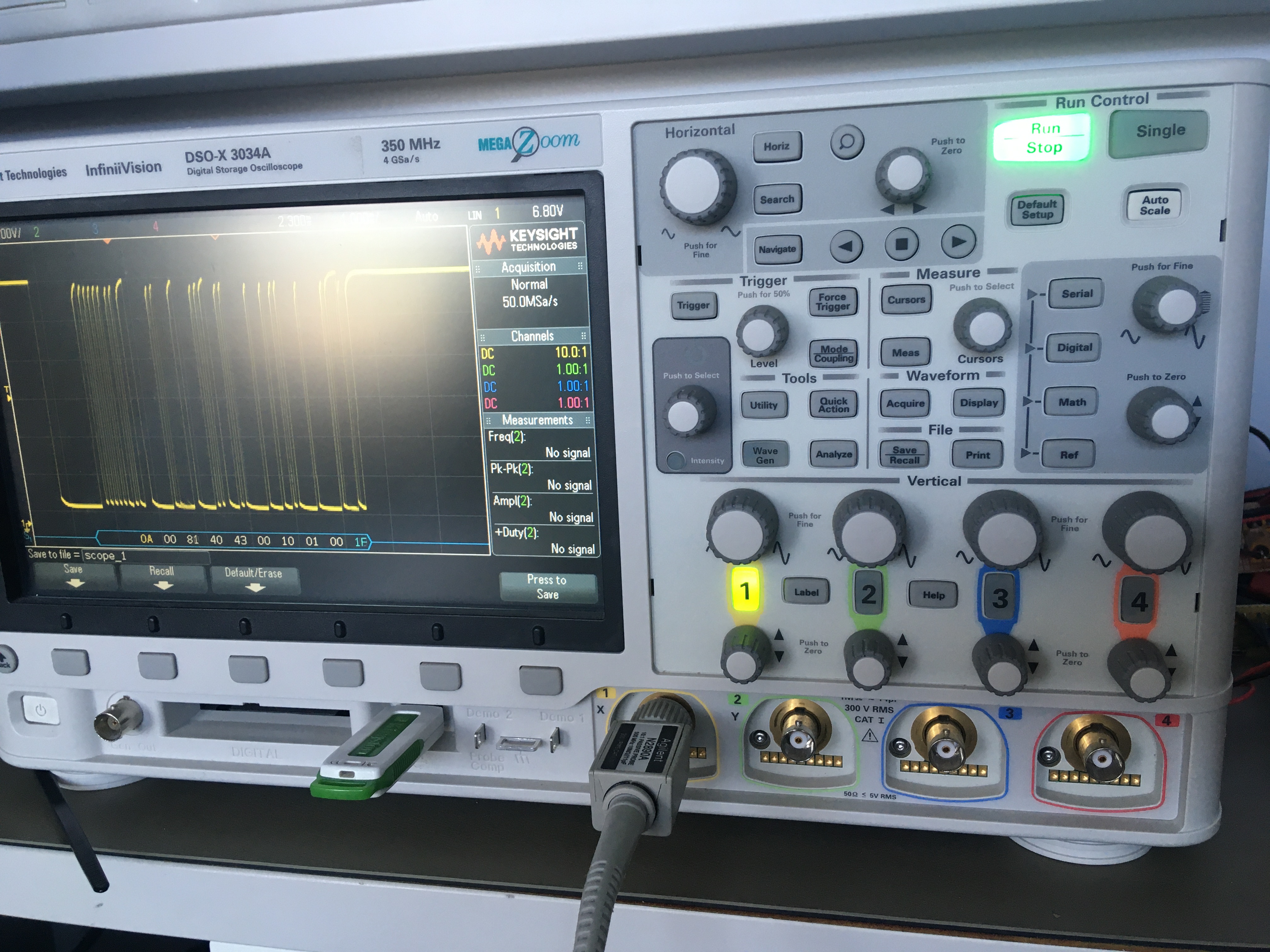

Tak paráda. Skončí pokusy a začne měření.
Jsem hodně zvědavý, kde nakonec bude problém.
Hlavně změř co se děje na drátech DIR a STEP.
Nevím, jestli jsi zkusil jezdit s vypnutým vn zdrojem. Tedy aby si řídící deska myslela že pálí a posílala tam řídící PWM, ale protože vn zdroj by měl odpojené napájení 230V, tak by laser nesvítil. Tím bys vyloučil/potvrdil, že chybu způsobuje už ta řídicí deska.
Ahoj Mex. S vypnutým VN som to skúšal. Nechal som generovať PWM a stroj jazdil OK s vypnutým zdrojom. Počas tohto chodu som zapol VN zdroj aby som sa ubezpečil či nastanú problémy. A nastali. Čiže až keď ide samotný zdroj do výkonu začína to blbnut. Samotna RJ vyzerá že robí čo má. Aj drivery a motory.
Takze osciloskop bude az zajtra k dispozicii.
Este ma napadlo oddelit GND od kontroleru cez Optokopler do VN zdroja.

Ak to budeš vedieť aj použiť, tak to stačiť určite bude
akurát si pred použitím dolaď tú sondu, lebo podľa tých priebehov na displeji to vyzerá dosť "funky"
Galvanicky oddeliť zdroj VN od riadiacej jednotky sa síce dá, ale i keby to potom fungovalo, stále by to neriešilo príčinu problému, a stále by to bolo rovnako na reklamáciu.
