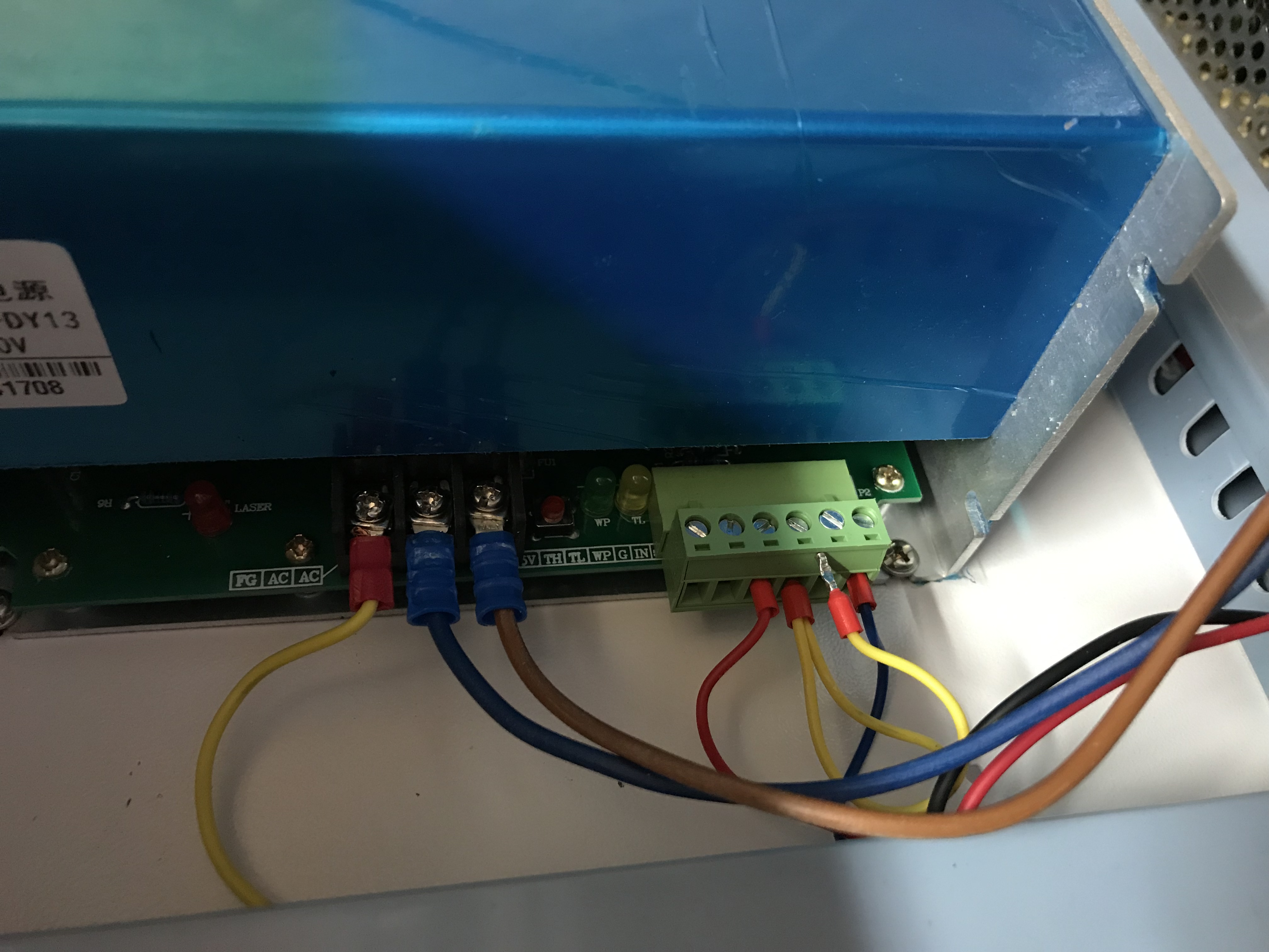

Jak vypadá napětí 5V ? Psal jsi, že 24V je OK. Ale o 5V jsi nenapsal nic.
Co udělá rychlá jízda při stabilním výkonu 100%, tj, když je výkon velký, ale není pulzní?
Co naměříš voltmetrem na signálu DIR při jízdě jedním směrem?
Psal jsi, že jsi měnil driver motoru. Takže asi máš nějaký volný driver. A snad i motor. Co se stane, když připojíš paralelně druhý driver s motorem na výstup toho řízení? Bude sebou taky nesmyslně cukat nebo pojede dobře?
Už jsem to psal - neupínej se pořád jenom na rušení. Zkus zvážit a vyloučit i jiné možnosti.
Je zajímavé, že GND na konektoru CN5 je natažený žlutým drátem. Jinak se celkem snažili to tahat černou nebo aspoň modrou barvou. Je to opravdu GND?
A je správně že signál WP1 je tam natvrdo přivedený na zem? Je to snad Watter Protect, který my měl hlídat, že chlazením teče voda. Teď ale nehlídá nic.
Když už se nedá provozovat VN modul bez připojené trubky, tak bych zkusil tomu laseru odpojit napájení 230V. Takže vše ostatní pojede naplno, ale laser nebude svítit.

VN zdroj

Max ďakujem za reakciu. S druhým driverom som zapojil aj druhý motor. Chovali sa iba rovnako. Keď zastavil jeden tak aj druhý. 5v som len priebežne meral. Lezie s Ruida a vyzerá ok. Ten WP mi tiež nejde do hlavy. V VN zdroji je už prepojený nejako voči zemi

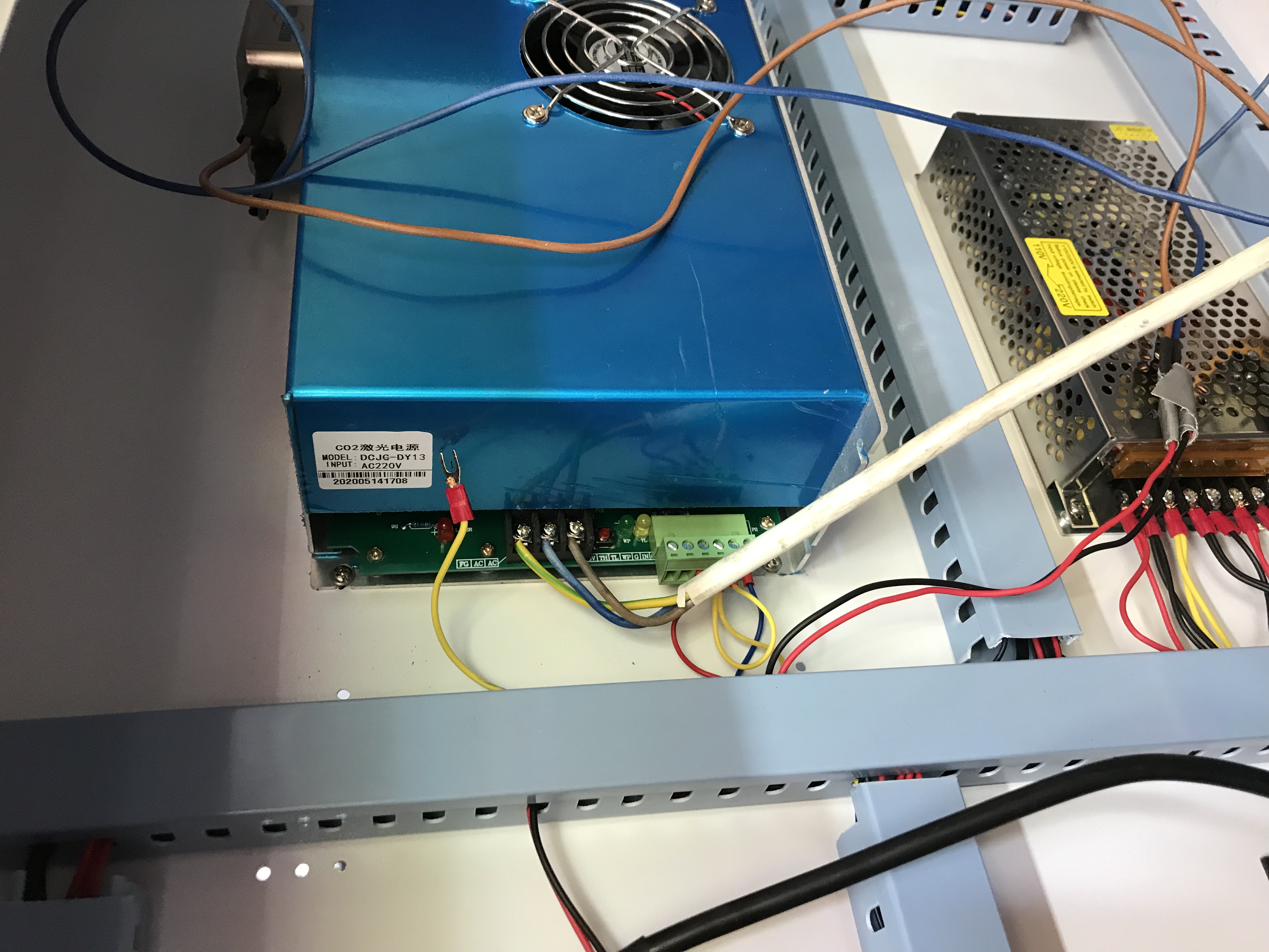

Takze zapojenie VN zdroja na inú zásuvku ( mimo garáže) nepomohlo. Chová sa to rovnako. Keď odpojim počas jazdy VN zo siete tak mechanika beží nádherne pri 800mm/s rýchlosti. Zámerne som to zvýšil z 500 na 800. Ale bez VN to nemá žiadny problem. Žiadne podivne pukania z mechaniky sa neprejavujú. Až keď zapnem počas jazdy napájanie VN problémy sa vrátia.

Ještě bych zkusil ty drivery odmontovat od uchycení a vyklopit je dál od skříně (co vodiče dovolí)...

Môžem skúsiť. To som ešte nerobil. Ale na druhej strane keď som tam napojil iný driver snažil som sa ho mat mimo skrine koľko dovolili káble. Signalove káble som priviedol cez tienený kábel a uzemnil. Ale nepomohlo

Aha, zdá se mi, že v prostoru elektroniky se vyzkoušelo kdeco, nevím přesně, jaká je konstrukce a provedení kabeláže v oblasti motorů, zda nemůže jít rušení z VN k trubce do kabeláže motorů někde u nich...
