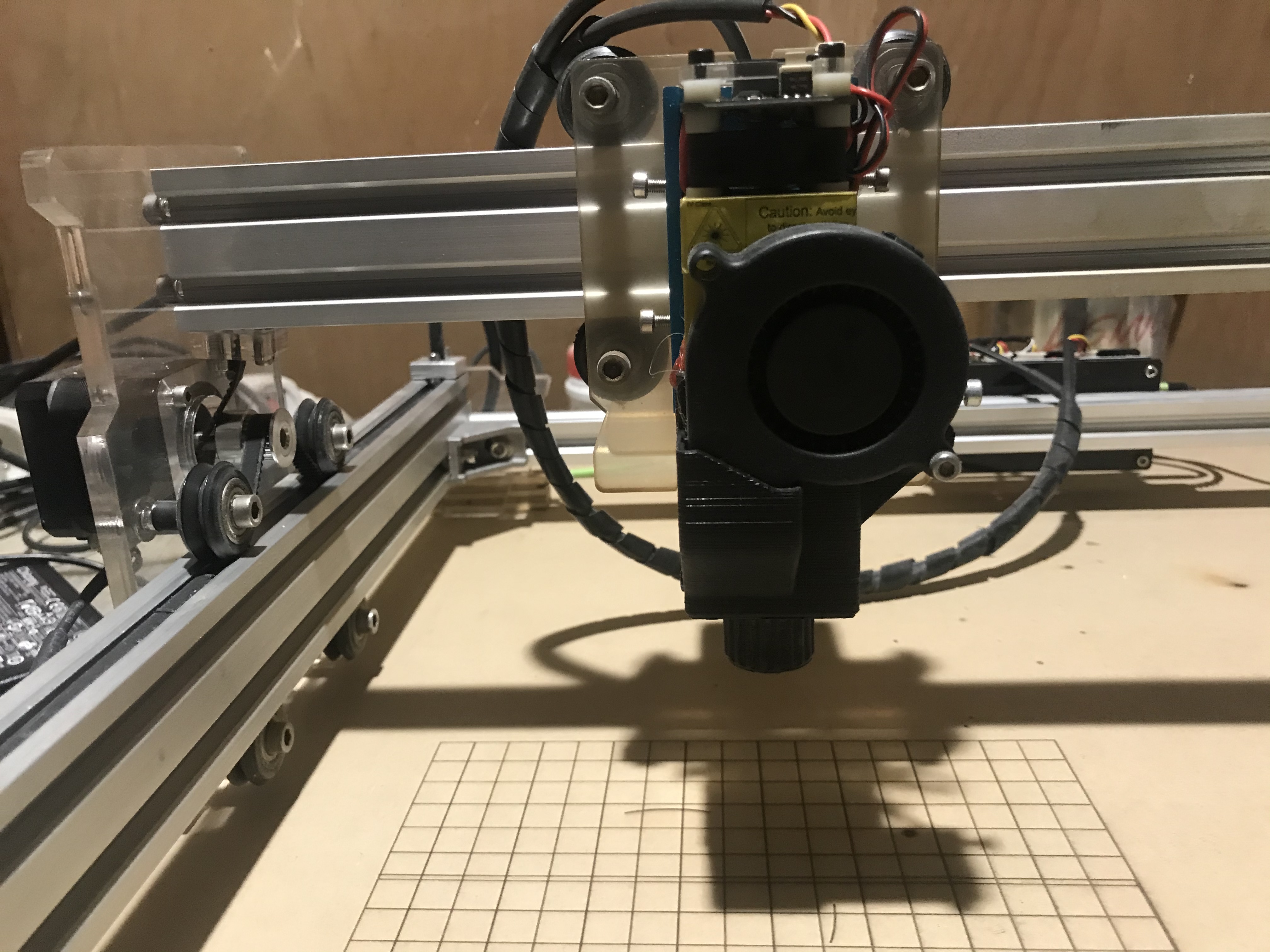

ahoj chcem sa opýtat z laserom pracujem len par dni a chcem si ochrany kryt (bednu z odsavanim ) lebo laser je v dielny a vo vedľajšej miestnosti je dielňa na spracovanie dreva medzi miestnosťami je otvor sluziaci ako dvere je´ síce zákryty plachtou ale aj tak sa pri bruseni i dost praši a nedá sa tomu zabranit uplne na 100% takže sa chcem opýtat niake rady z ohladom krytu a ci sa da kupit niekde to ""zelene" plexisklo niaka tabula 40x40 a použit ju ako priezor [/code]

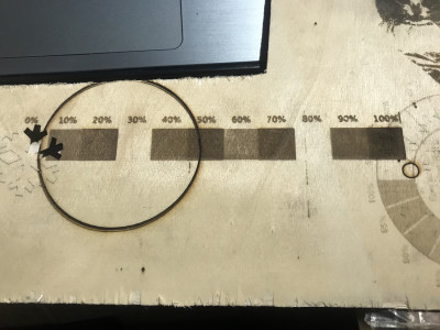

začal som z BenBoxom ale po par dňoch z dávkou adrenalínu a rozčúlenia som prešiel na platenú verziu T2Laser zatiaľ som spokojný......... len z fotami je to trosku problém robi ich strasne zliate a nejde tieňovanie (chyba môjho nastavenia ) ešte to len skumam a robim pokus omyl. Za rady budem vdačny

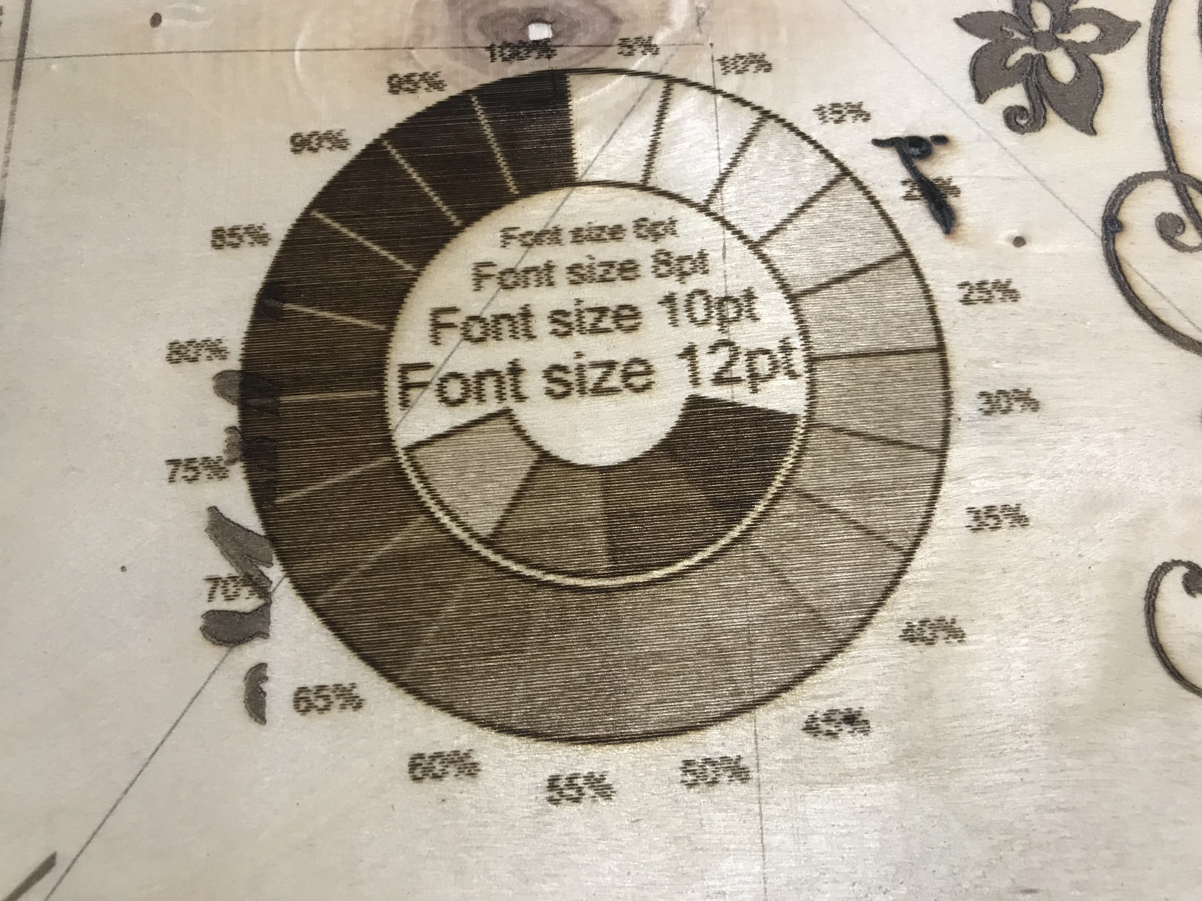

skúšal som vypalit grayscale test ale 0% (aké prekvapivé ) 30% a 80% mi úplne vynechalo a bolo to skor take ze sa opakuju tri odtiene ziadne ze 100-0% ale proste tmave bledšie a nič a to zopakovalo 3x
obrazok pre predstavu ako by to malo vyzerat

Možno by to vyriešilo aj problém z tou šedou škálou a aj stymi fotkami a aspoň by som mohol niekoho poprosiť o radu keď v to. T2Laseri nikto nerobi

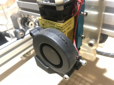

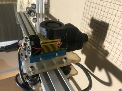

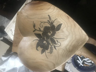

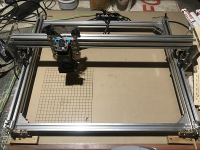

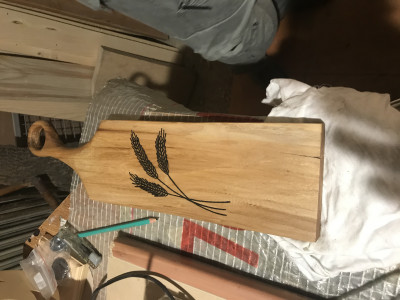

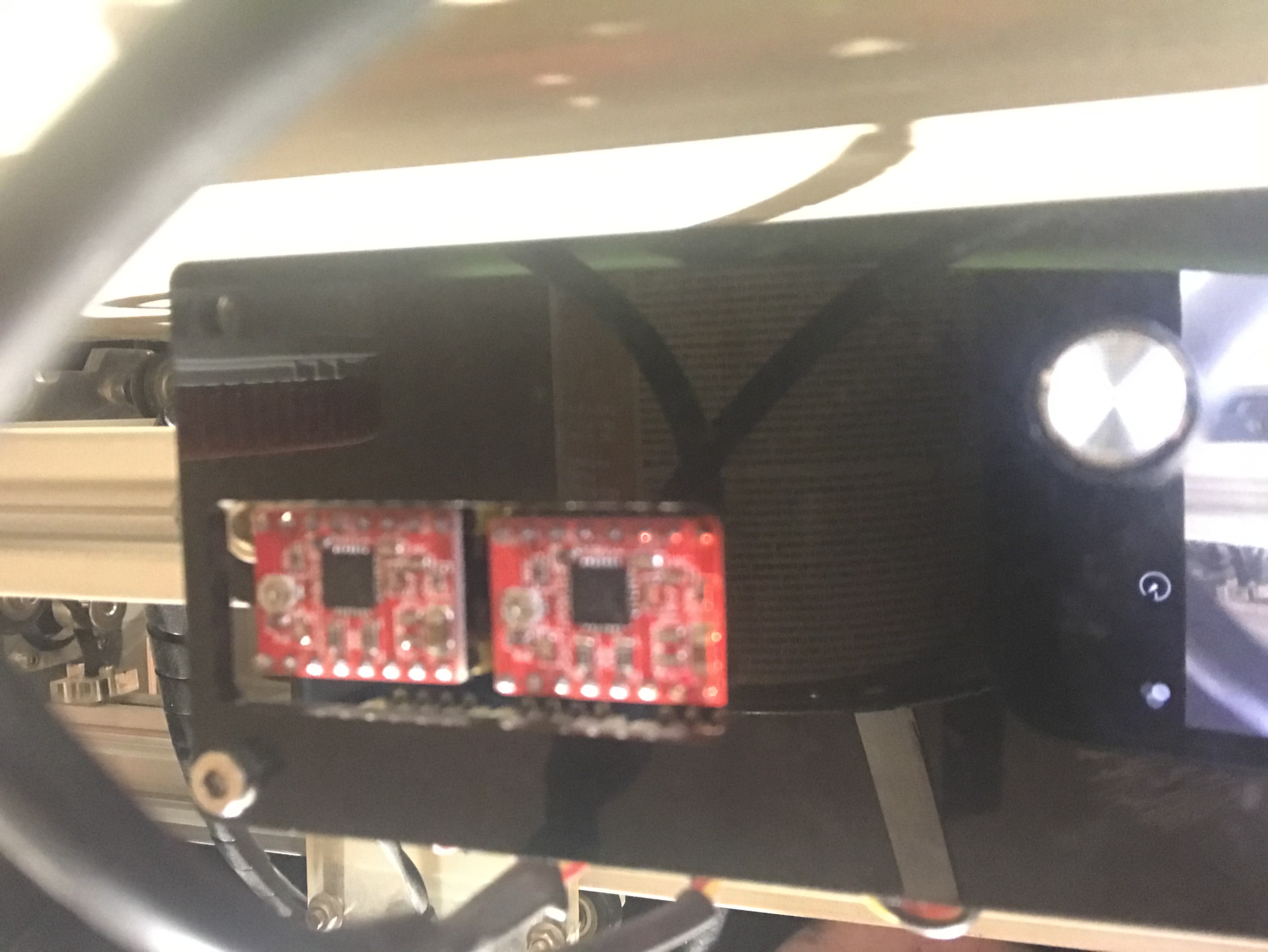

Tak rad by som Vám povedal presný model alebo typ laseru ale prišiel som k tomu ako kura k zrnu proste doniesli to do dielne že kúpili jazdený laser od niekoho na internete z USB kľúčom a na ňom základný BenBox a niaky manuál preložený z čínštiny do angličtiny
Takze internet YouTube návody a ďalšie veci

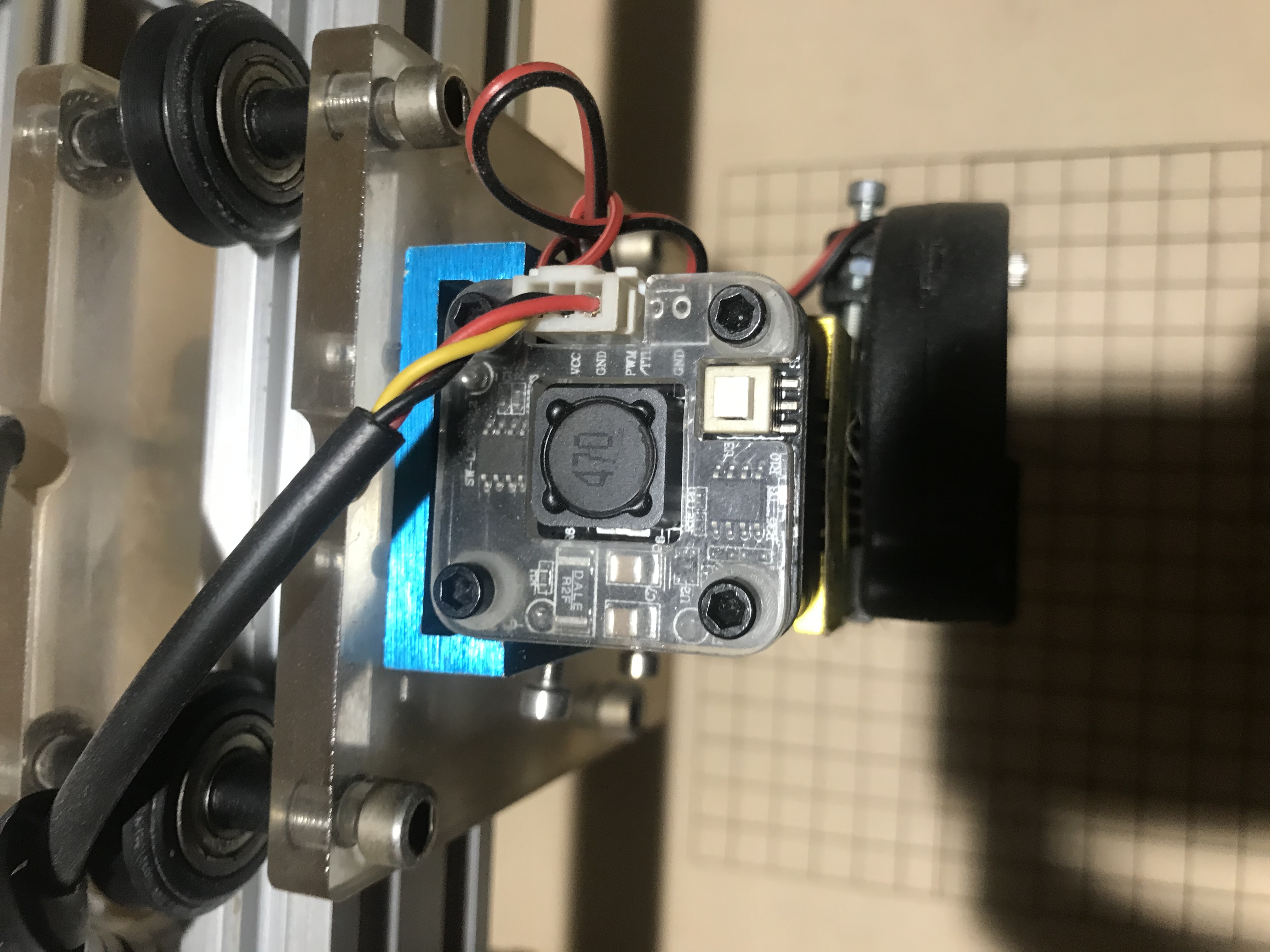

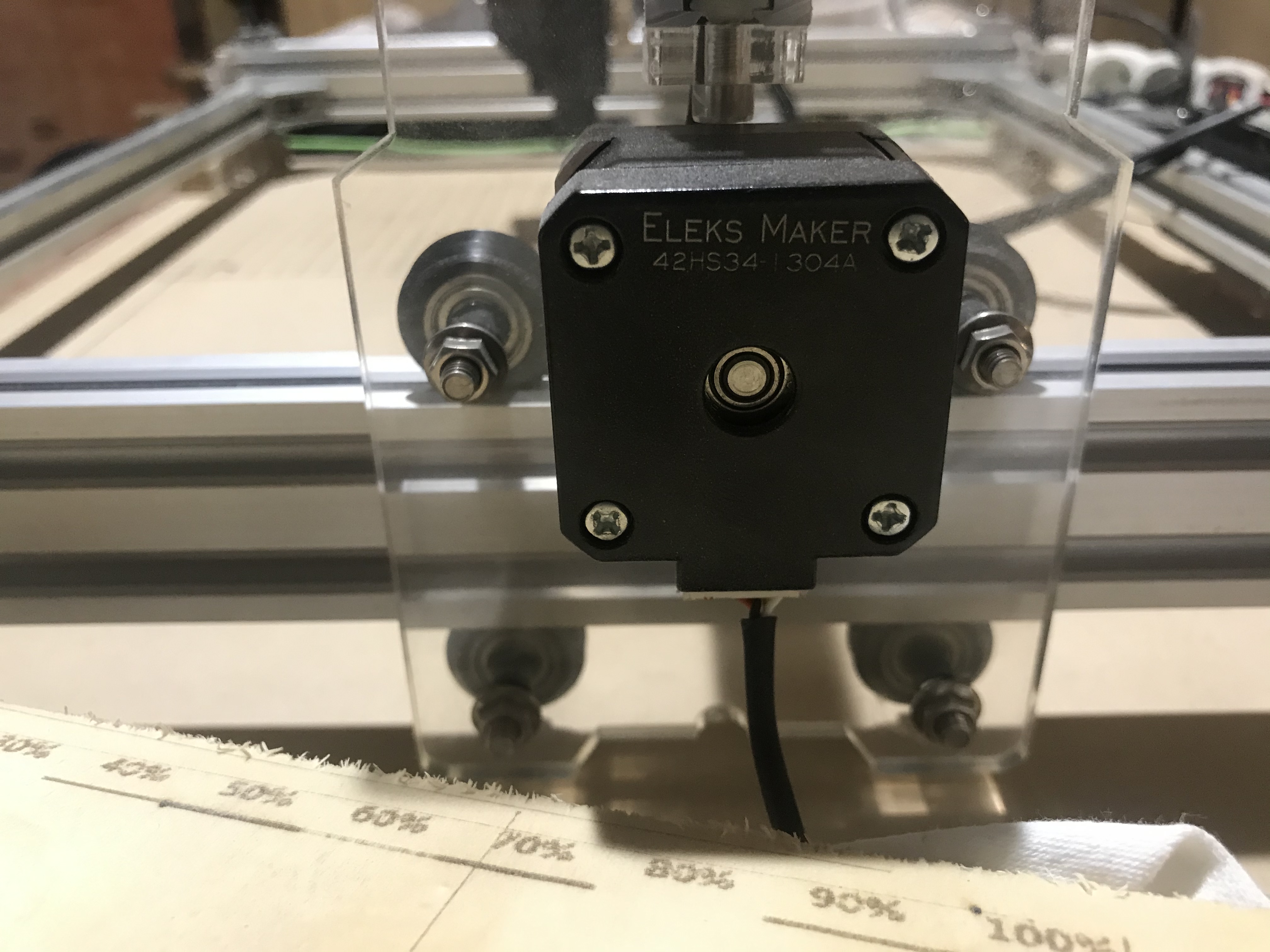

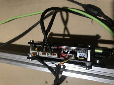

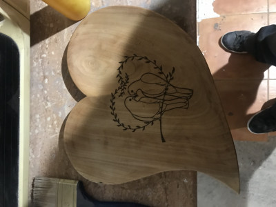

Pridávam par fotiek kde je pofoteny laser z “prídavným ofukom čočky z 3D tlačiarne (bývali majiteľ) a niaka práca
Plus problém z nastavením T2Laseru (F2000) a šedej škály vs GRBL Laser (F500) (ten “kruh”)
Za každú radu budem vďačný
