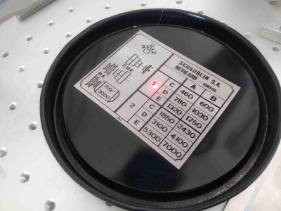

lubbez píše: 3. 9. 2022, 2:12 ....... Příprava je sice pár hodin, ale samotná výroba je pak pár minut. Celé je to exportované v čb BMP/600DPI. Ty "ražené" texty jsou dělané přímo v softu k laseru. Celé je to dělané v CORELU X3
Aha, rozumím :roll: toho jsem se právě obával, popravdě tolik času, když to není sériovka se mně do toho investovat nechtělo, měl jsem na mysli něco rychlejšího, každopádně se obávám, že ta rychlost je právě na úkor kvality, což se i potvrdilo :(

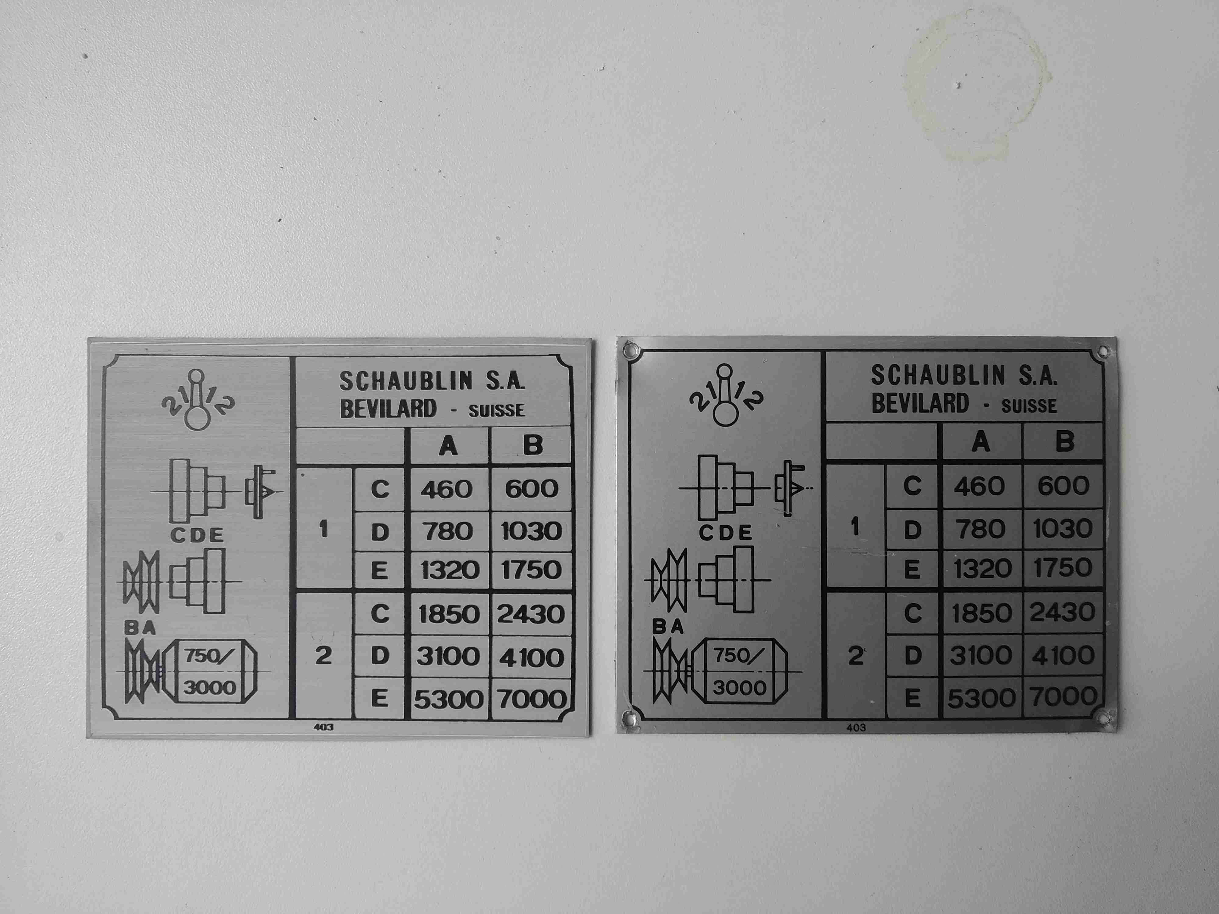

měl jsem k dispozici originál štítek ze soustruhu, trochu jsem ho počechral když jsem ho sundával před lakem dolů, tak jsem to chtěl nový, origo je nějaký tampoprint
štítek jsem oskenoval v tiskárně, oskenovaný obrázek ořezal, v zoneru jsem pozachycoval kouzelnou hůlkou jednotlivý znaky a ořezy (poměrně rychlé) ty jsem jen okopírovall a vložil do nového obrázku už z bílým pozadím jako .jpg
dal do ezcad jako obrázek a invertoval, k samotnému gravírování jsme musel vypnout tu fci "bidirectional scan" a "drill mode" jak to nevypnu, tak si ten laser pálí podle power map podle pixelů různých hloubek upravuje výkon aby z toho udělal normálně černobílou fotku, takhle jsem jeden zkurvil :)
pak jsem vzal dekl od kytu, špíchl normálně černým akrylem a vypálil tu barvu pryč a pohladil hliník k vyčištění, pak jsem to jen laserem vyřízl na ten rozměr
při i detailním pohledu si toho jak ta hůlka vzala ty obrysy neostře nevšimneš (je to focené z 10cm), vypadá to fakt parádně, jen když si to přiblížíš, tak ta roztřesenost tam jde krásně vidět, ano, pokud bych u toho seděl dýl, tak ty pixely jdou postupně opravit, stejně tak i čáry atd., tak na tom musím zapracovat, ještě teda možná jsem udělal blbost, že jsem to skenoval na malé rozlišení ale zase to byla chvilka :roll:

Ono je to docela složité. Grafiku pokud možno skenovat, u písmen je překvapivě rychlejší to napsat v grafickém programu znova. Rámečky a okénka jsou oser, na těch je vidět každá nerovnost. V rámci zjednodušení procesu je dobré používat alespoň dvě vrstvy a tu předlohu pak odsunout a nechat jen novou vytvořenou. V tu chvíli je generování bitmapy jednoduché a pokud je hloubka jenom jeden bit, laser sežere vše. Docela efektivní je použít místo skeneru foťák (zrcadlovku), já používám Sony Alfa s předsádkou a dá se udělat štítek, nebo malý složitý tvar docela snadno.

Přesně tak, on ten hliníkový dekl má jen 0,2mm :) vyčištění je jak píše charon, vysokou frekvencí se ten hliník vyčistí. Zkusím to udělat ještě jednou jak psal lubezz, zkusím to místo skenování vyfotit a pak to zas zkusit tou hůlkou nahmatat, to je docela rychlé, našel jsem ale ještě jedno místo, kde jsem to zeslabil a to je pak při ukládání to nabízí nižší kvalitu, tak nechám původní.

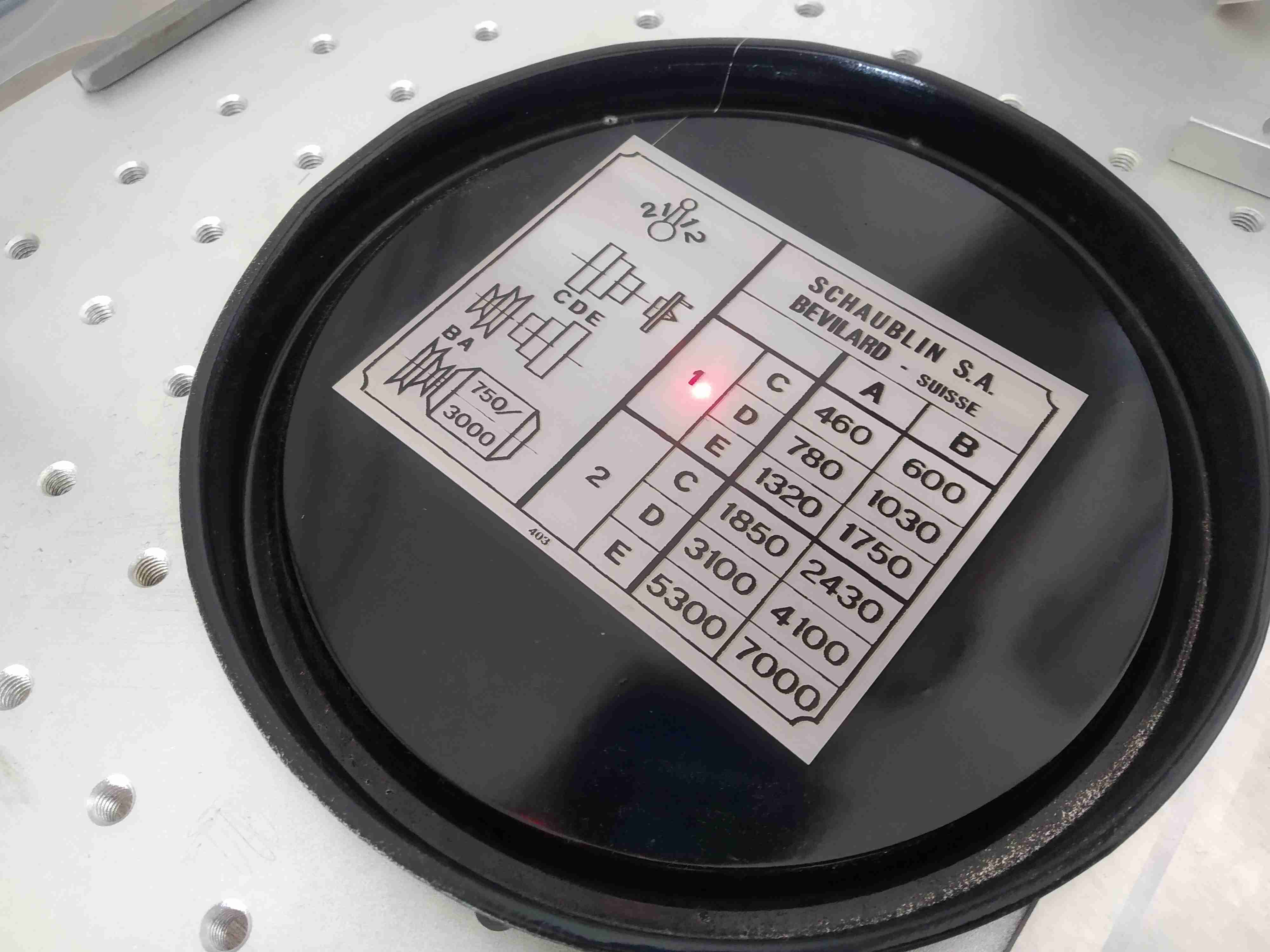

tak mně to nedalo a udělal jsem to jak psal lubezz..... fotil jsem to jen mobilem, je to mnohem ostřejší, dá se s tím lépe pracovat(vypreparovat ostřejší obrysy) bohužel musí se pak ten obrázek složitě rovnat, soudečkovitost atp. to se pak promítne i na číslicích, jelikož se manipuluje s celým obrázkem, to mě na tom dost sere i když jsem si s tím docela vyhrál, tak pravou jsem neuhlídal :(
hliníkový plech je stříknutý matným akrylem, pálil jsem 1000/100/50 na jeden průchod, už jsem to nečistil, je to zkušební kus, písmena jsou oproti originálu výrazně tlustější, to nevím proč, přechody písmen jsou o hodně ostřejší, nevšiml jsem si nějaké výrazné kostrbatosti, popravdě moc se mně to nelíbí, je to jako když jsem v 90tkách koukal na dvacetkrát zkopírované péčko :D
....budu to dál pilovat, ale obávám se, že z žádné kopie princezna nikdy nevznikne

Mně přijde ten vypálený kus skoro lepší než originál. ;-)
Možná je to ale i tím, že jsi to přirovnal k Péčku a tak to ve mně hned nabudilo kladné emoce.
Ty artefakty kolem písmenek vznikly pálením nebo jsou už v prvotních podkladech, ze kterých jsi pálil?
Já bych teď na chvíli odložil laser a vzal do ruky spíš grafické nástroje.
Laser jede z bitmapových podkladů, takže je třeba vytvořit perfektní bitmapu. Pak to i laser zřejmě perfektně vypálí.
Před vypálením pak výstupní data převést do rozlišení, které je pro laser nativní. Opět to udělat nějakým kvalitním externím programem a nenechávat to na nějakém čínském převodníku.
Poznámka: nevím, jak je to s granulitou u těch laserů. Ale mám už aspoň 100 let rozdělaný a furt nedodělaný systém pro X-Y osvit tišťáků. A tam bylo velmi důležité udělat dobře ten přepočet na výstupní granulitu (tj. na velikost výstupního bodu).
Takže vždy získat vstupní podklady v co nejvyšším rozlišení. A raději spíš v menší barevné hloubce, nebo dokonce jen černobílé. Asi ne nadarmo průmyslové kamery, které hlídají třeba nějaké mikroskopické defekty, jsou často černobílé.
Pokud je foťák/kamera barevná, tak zkusit osvit různou barvou světla (samozřejmě základní barvy, RGB). A případně ty snímky položit přes sebe.
Právě v tom průmyslu se hodně používají černobílé kamery, ale osvit různou barvou.
A zkusil bych pohledat SW pro práci a manipulaci s grafikou. S obecnou grafikou, bez jakékoli návaznosti na laser.
Mimochodem i populární IrfanView má docela použitelné nástroje pro zvýšení kontrastu, vytažení hran atd. A to je považován za základní jednoduchý nástroj.
