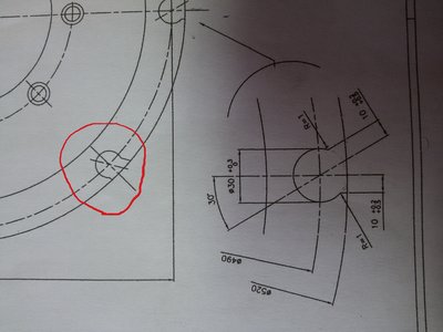

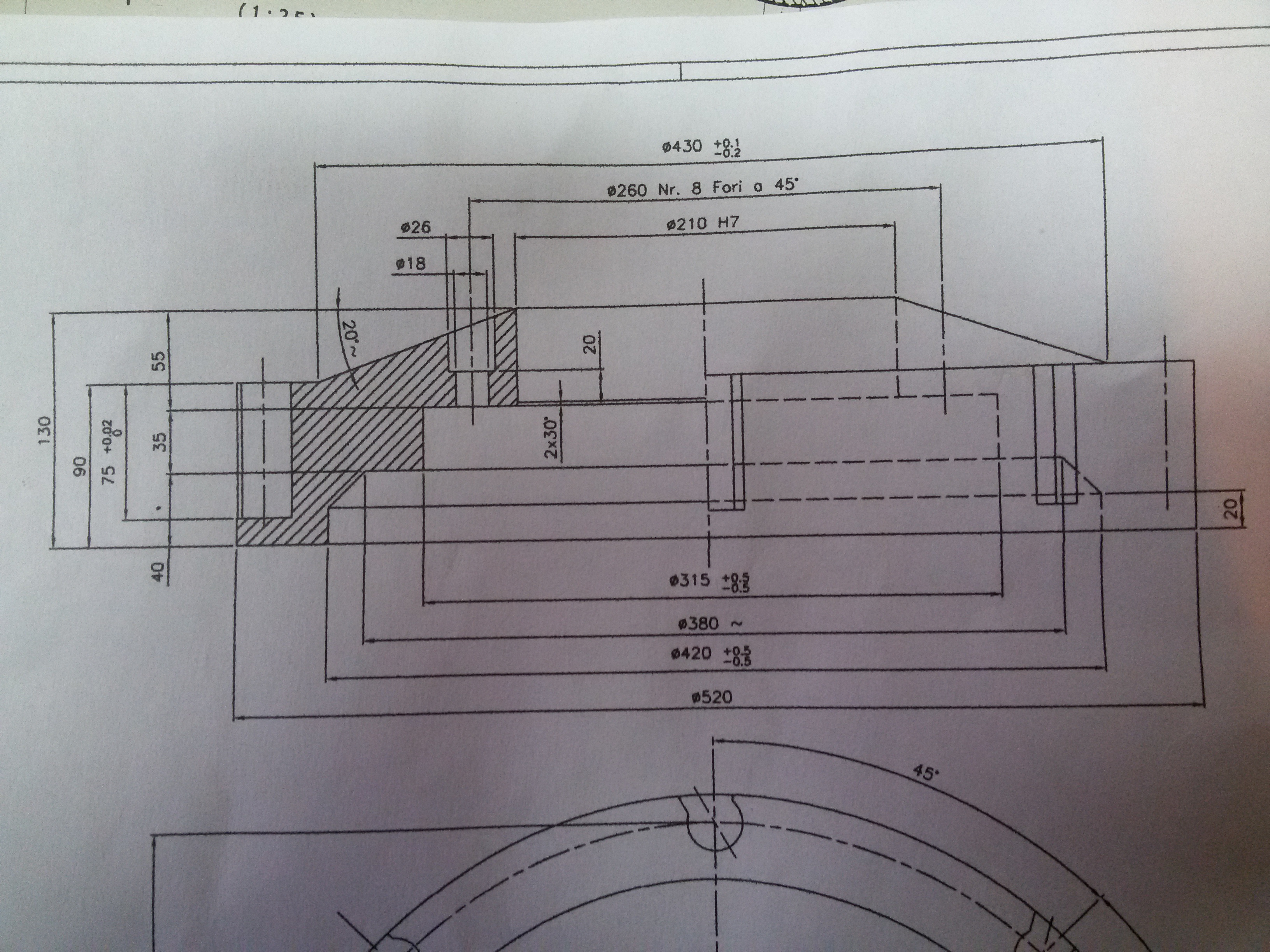

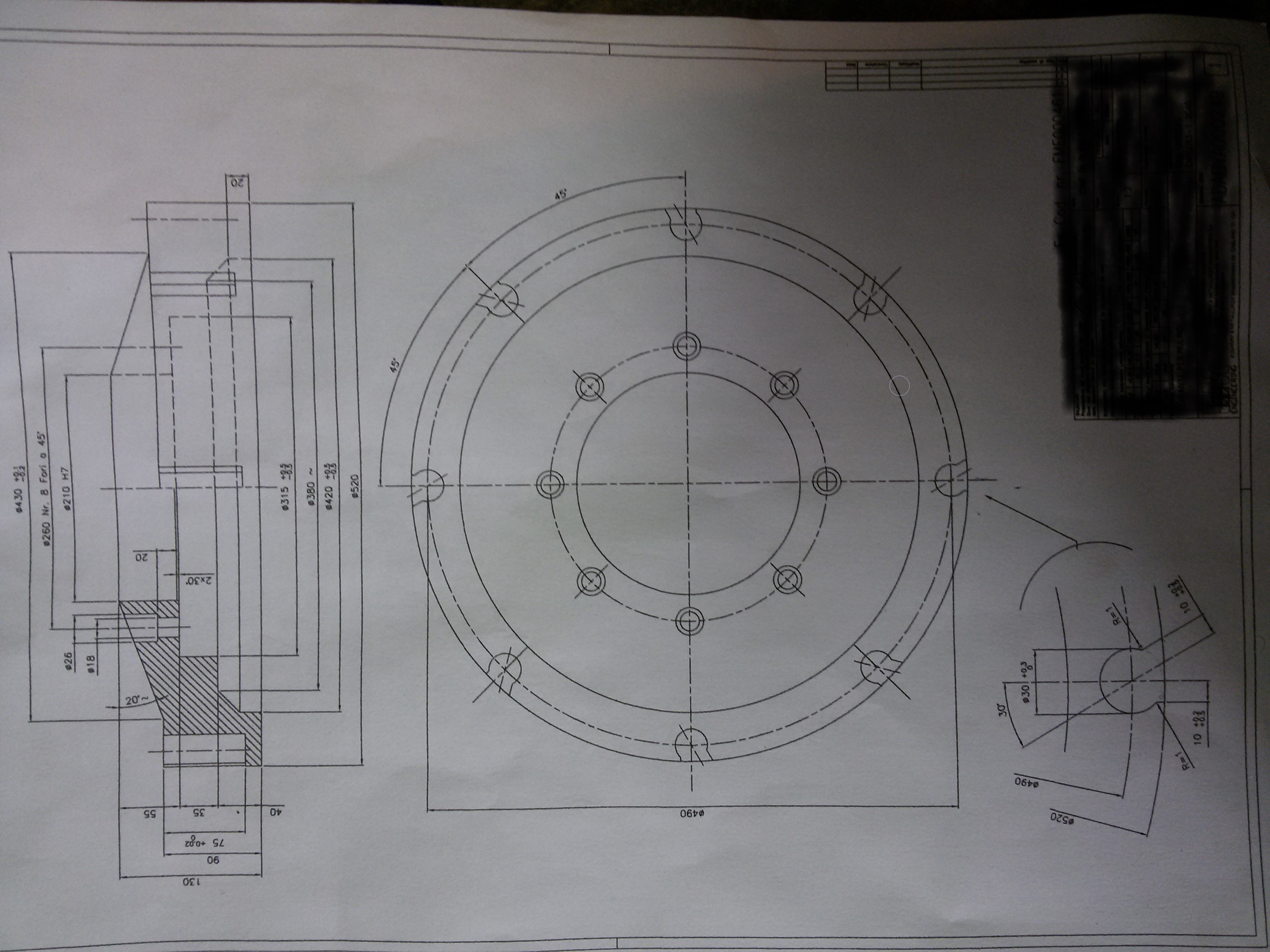

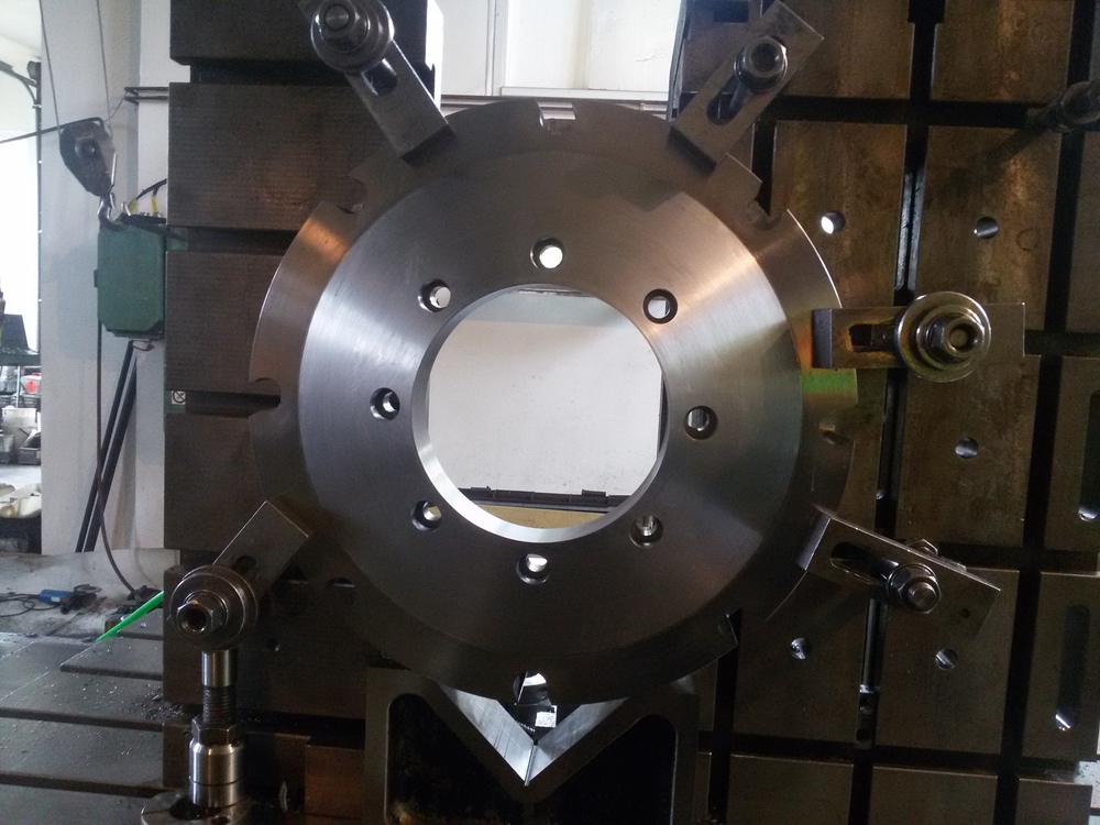

Dobrý den. Měl by ch prosbu, zda by mi nikdo neporadil, jak toto naprogramovat.Chtěl bych celý tvar(označen červeně) dělat plátkovou frézou pr. 20 a šponu po 2mm .Výchozí bod,X,Y, by byl střed kusu.Na výkrese je označení R1, to by tam eventuálně nemuselo být. Jsem samouk a toto je na mě momentálně složité a nikoho v okolí neznám , kdo by mi poradil.Tak bych byl moc rád,za jakoukoliv radu. Dělal bych to na Horizontce ze systémem Heidenhain tnc 355.Předem děkuji.

Pokud tam je FK ( volné programování ) tak zvolit to a nějaký cyklus ( 16 nebo 25 )
Nemám k dispozici takto starý systém - případně to mohu vygenerovat a převést na hodnoty a jen to projet s korekcí.
Zasílám PGM překonvertovaný - nastavený na střed tolerancí ( 30+0.3 > 30.15 | 10+0.2+0.5 > 10.35 )

Já jsem to dnes zkoušel v menší verzi viz. obrázek dole. Program podle výkresu bude vypadat asi takto.

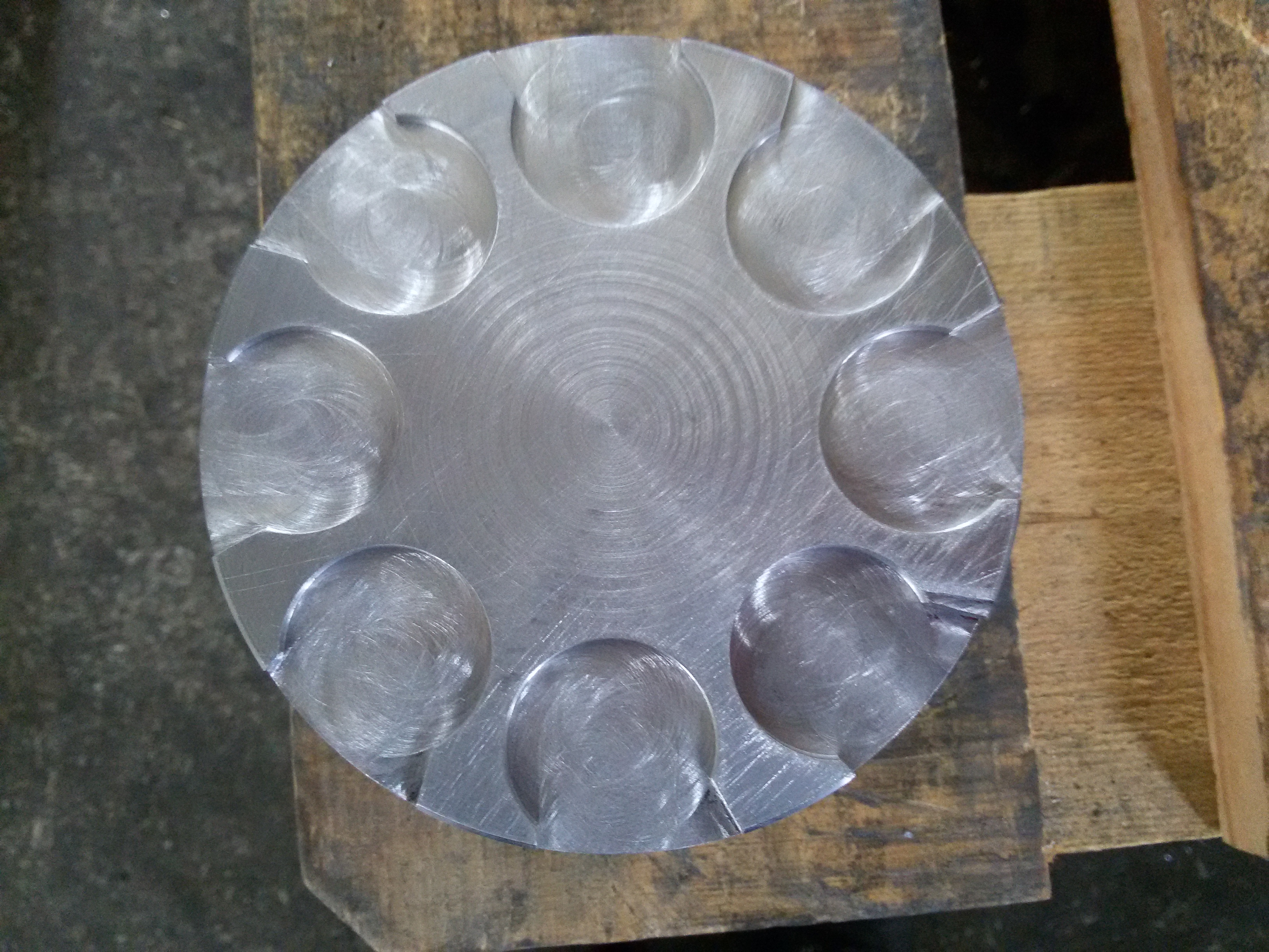

A ZASE PODPROGRAM A TAKTO TO BUDU ROTOVAT CELE PO 45 STUPNICH. JE TO SICE ASI SLÁTANINA, ALE JAK ŘÍKÁM NIKDO MĚ NA TOM NEUČIL , TAK ŽE SE VŠE UČIM SÁM. TADY JE TEN TESTOVACI KUS V MENŠÍ VERZY.

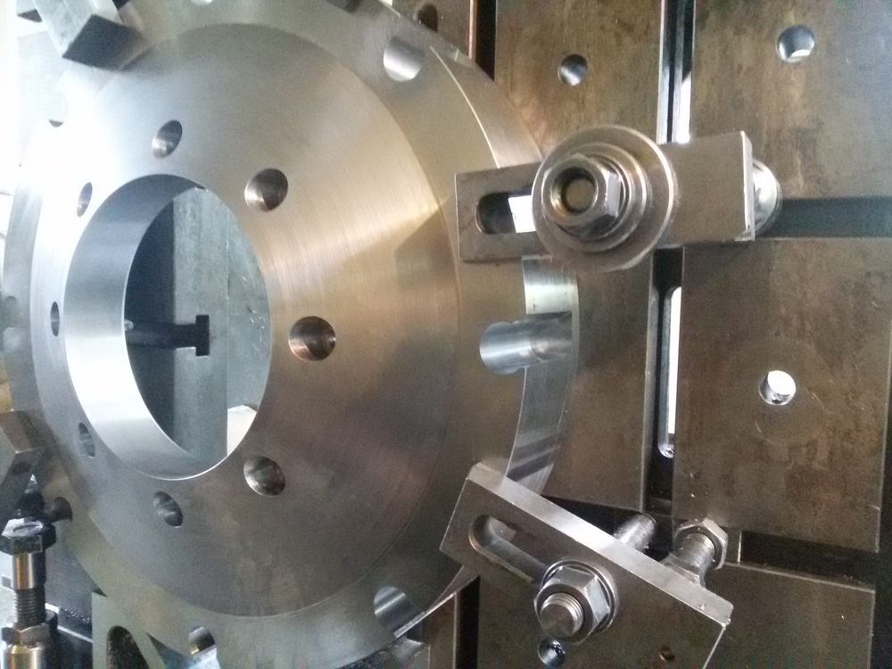

Ten zkušební kus na fotu je železo. A co budu dělat bude taky železo. Tak bych to jel po 1mm max po 2mm . Freza bude hodně vystrčená,tak většî špona by už asi dělala bordel.V týdnu to odzkouším a dám vědět.Každopádně opravdu mockrát děkuji za upravenej program a za rady.

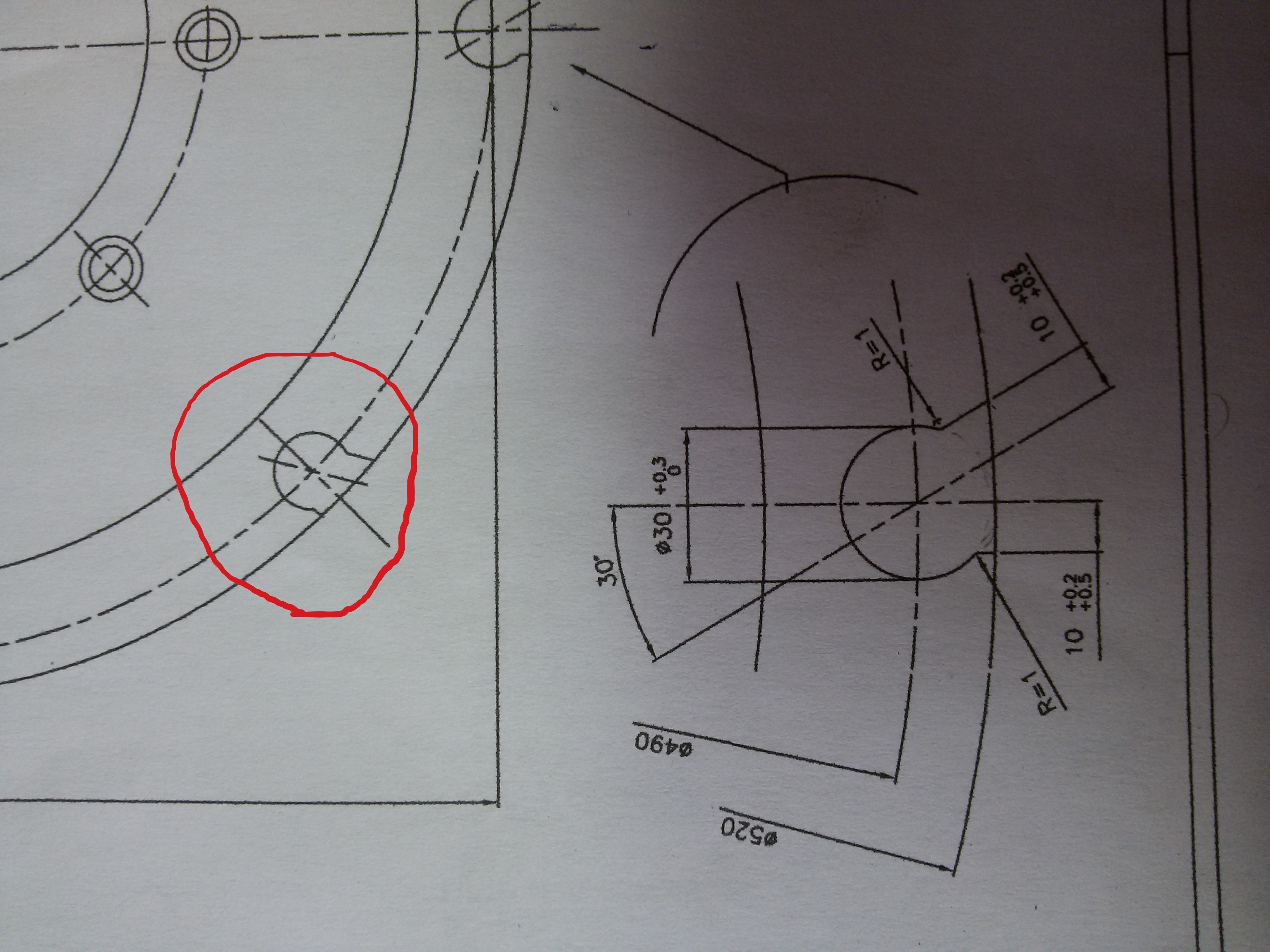

Dobrý den. Tak jsem dnes program zkoušel a ten tvar nějak nesedí. Díra je 50mm a uhel 30.st je taky jiný. Frézu pr. 20 jsem zavedl v tab. nástroju jako R+10,výchozí bod X0, Y0, střed kusu. tak nevim kde dělám chybu.Moc nechápu ten příjezd v 23 bloku kde je Y +32,1584 RL.Já nevim jestli to počítám dobře, ale když tam je v 23 bloku příjezd X+35 od středu díry,(drážky) tak mě vychází ten příjezd Y+20.2(30tanx35 =20.2) a ten 24 blok mě vychází X+4,317 Y+2,486 (30tanx4,317=2,486). Ale jak říkám nevim jestli to takto vubec počítám dobře.

Když se podíváte na styl kótování drážky, tak nelze počítat pouze COS 30°. Mohu zaslat i nekonverzovanou verzi v FK aby bylo vidět jak je to napsané a počítané, ale nevím jestli byste se v tom orientoval.
Mám k dispozici AutoCAD - mám ověřeno, že souřadnice jsou správné.

Já se nechci opravdu nějak hádat, ale ta drážka je vyjetá pod 30 stupni a to se vypočte 30tan x 30mm (to je pojezd v oseX co mám zadaný já )a to vychází pojezd v Y +17,32. Je to sice počítaný na kalkulačce ale dle vzorcu.Ono když se podíváte na váš program, tak blok 23 máte X+34,999 Y+32,158 a blok 24 X+4,317 Y+14,4436 no a když to spočtete ,tak z vychozího nájezdu X+34,999 jedete do X+4,317 a to se= pojezd v X -30,683 a osa Y jede z Y+32,1584 do Y+14,4436 a to je pojezd v Y -17,71. No a když to spočtete tak 30tanX30,683=17.71. Takže ten pojezd v ose Y taky máte dle tohoto vypočtu na Kalkulačce. Tam právě jen nechápu proč je ten příjez v .bl23 Y+32,1584 tak velký.Jak jsem zkoušel ten svuj program ,na tom menšim kusu , tak tam to je dobře uhel, tvar i rozměry, jen tam neumim udělat ten rádius R1. Tak to opravdu neberte nějak špatně , že to tady takto rozepisuju, nejni to myšleno opravdu nijak zle.Já jsem rád za každou radu a třeba se pletu.

Ten nájezd je ale s korekcí nástroje, takže na tu pozici pochopitelně nedojede. Jedině že by to stroj pobral trochu jinak.

Tady dávám opožděně hotovej ten kus.
