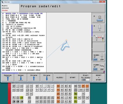

mám problém při simulování v iTNC530. S tímto programem pracuji jen krátce a nevím jestli jsem nechtě změnila nějaké nastavení a nebo dělám jinou chybu.

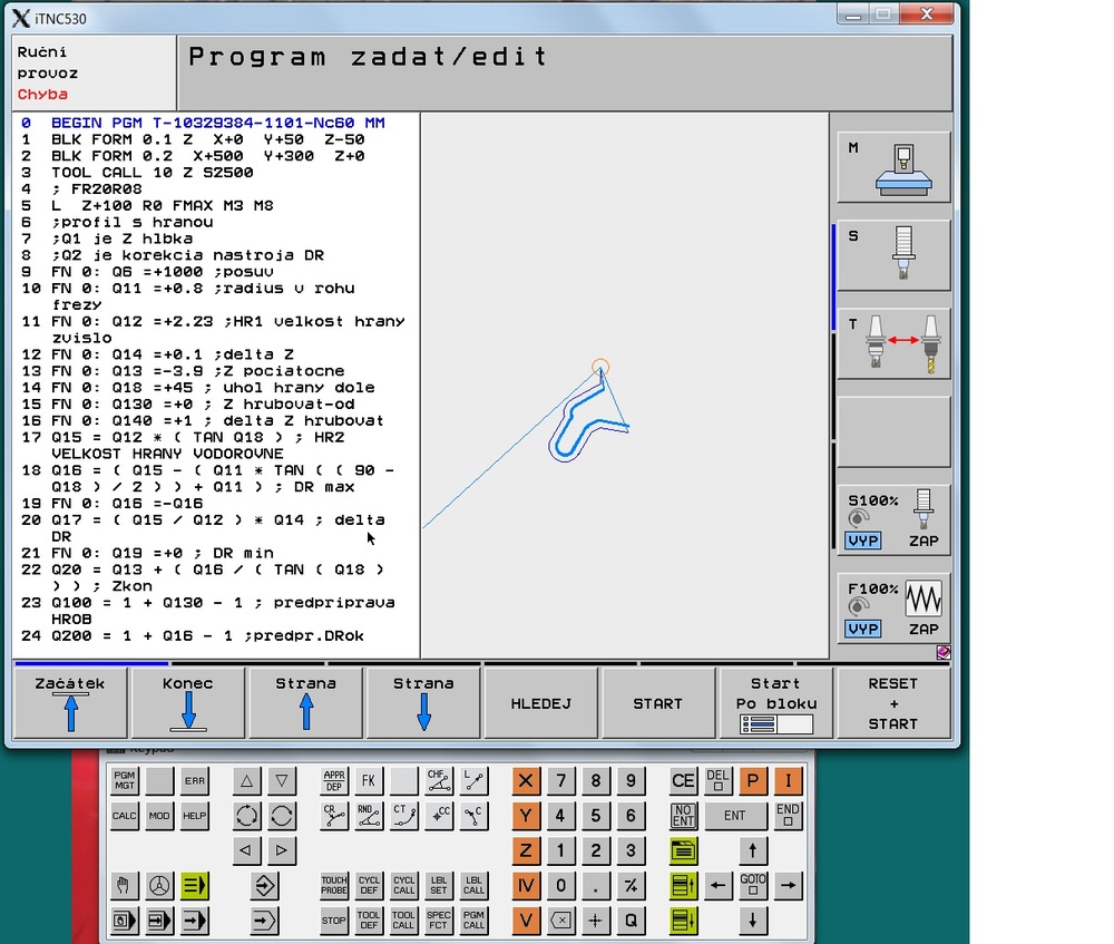

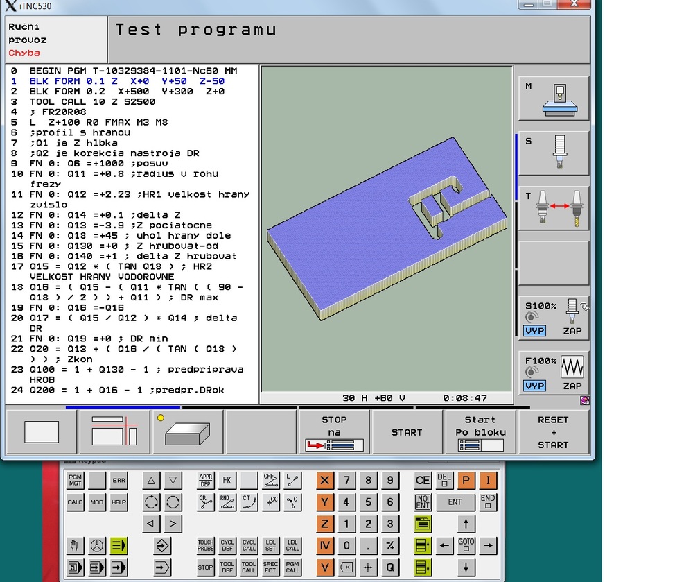

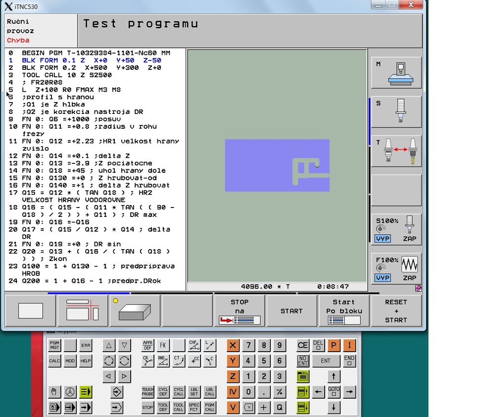

Když nahraju program pro simulaci do TNC nevykreslí mi správně dráhy nástroje ani polohu. V okně Edit vykresli drahy spravne ale když přepnu do okna Test programu vypadá to úplně jinak (prikladam obrázky).
Nevíte mi někdo prosím poradit. Ďekuji

Bez znalosti konkrétního programu nelze moc poradit.
Tipoval bych to na nějakou neshodu programu s tabulkou nářadí, ale chce to znát správné pohyby a zkontrolovat to v testu jak se to chová.

takhle bez hlubšího zkoumání mě napadá problém s korekcí...třeba se tam daný nástroj nevytočí.
Třeba by to chtělo vidět celý kod a data o nástroji

... ten stejný program bez uprav sa pustil na stroji a všechno bylo vpořadku..součastka už je vyrobená a je dobrá. Jde o to že program je vpořádku ale mne na PC neprávně vykresluje simulaci.
Tak to je se všemi programy...tohle jsem dala jen jako příklad.

Ještě se mi nestalo, abych měl jiné výsledku v EDIT a TEST.
A to to dělám už dlouho.
Vyzkoušet odinstalovat - smazat zbytkové soubory - restart a nainstalovat nejnovější verzi iTNC530 z heidenhain stránek.

Ďakujem, no asi mi nic jineho nezbyva
