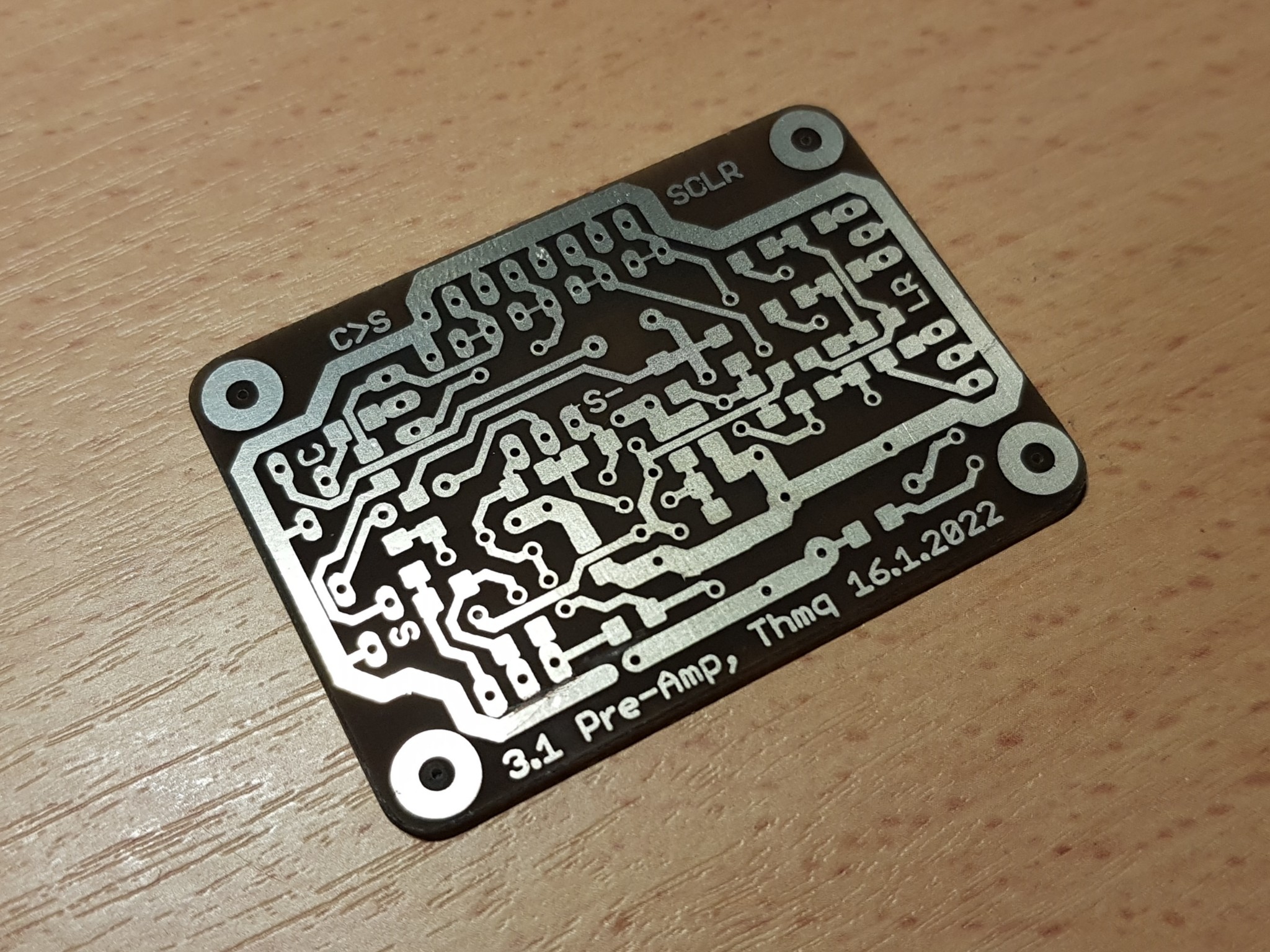

CZ_Pascal píše: 10. 10. 2021, 8:09 Myslím že s tím vrtáním je ta hlvaní chyba špatný posuv na zub.
Ten vrták to odtláčí místo aby se do toho zakousnul a pálí se a tupí se. Stejně tak ten cuprexit pod tím je spíše odbroušenej místo odvrtanej.
Včera jsem se opět dostal k vrtání DPS, vyzkoušel jsem nový vrták (XCAN 0.7mm) a vyšší posuv (F250 místo F100):
Jen umyto, žádný šmirgl..
Je to o hodně lepší, časem z toho zkusím vymáčnout ještě více na nějaké testovací desce, tady jsem nechtěl příliš riskovat.
Dík všem za tipy, T.
Příspěvky: 6960
17. 1. 2022, 9:48
vypadá to pěkně

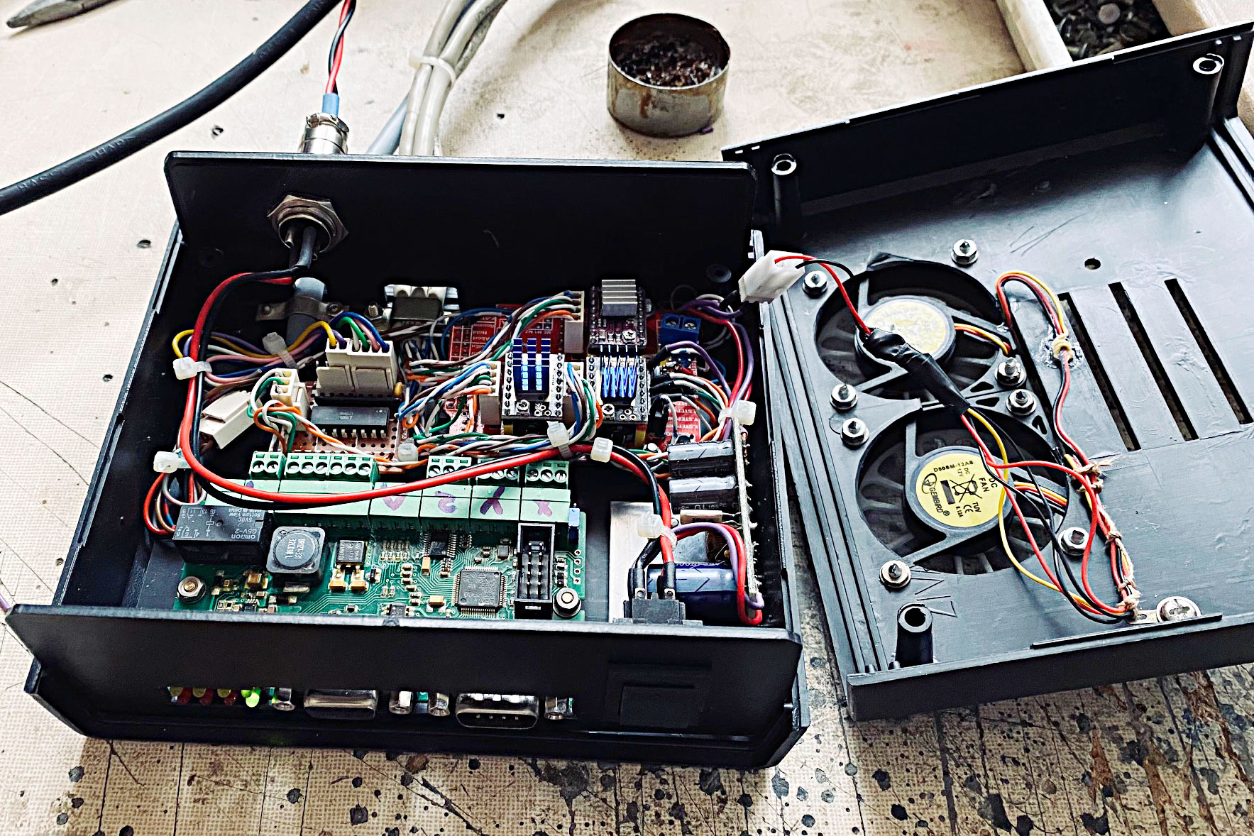

Původní strojek jasně ukázal, že zvolené podepřené tyče jsou cestou do pekel. A protože jsem tam měl i několik designových problémků, rozhodnul jsem se k radikálnímu řezu. Lineáry, kuličkáče a pohyblivej portál. Na osu X jsem dal silnější motor (přesněji nejsilnější NEMA17), drivery zůstaly stejné a řízení Gravos taky. Protože jsem se snažil použít maximální množství původních dílů, jsou někde díry navíc, ale hlavně pod pohyblivým portálem není místo na elektroniku a tak šla vedle do krabičky.
Pro drivery jsem místo původního tiskárnového použil klasický UNO shield, kterému jsem vypreparoval zbytečnosti. Malá destička u Gravosí desky je pouze galvanické oddělení referencí. Dva větráčky nejsou potřeba, ale při napájení 27V bych musel řešit ještě napáječku 12V a tak jsou větráky v sérii a pohoda.

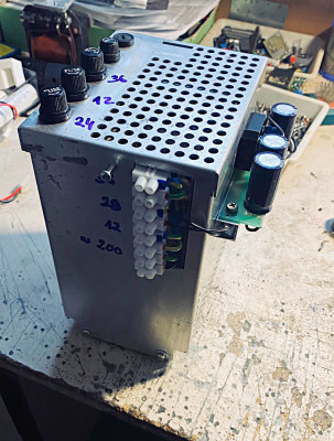

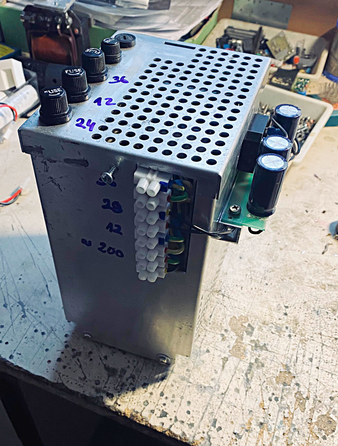

Proč 27V? Ještě z původní výroby mi zbylo ve skladu několik zdrojů, viz. obrázek. Základem je nádherné trafo 550W s velmi hezkými napětími. 12V + 22~ + 34V to vše v 10A provedení. Na 12 a 34V jsem vyměnil kondíky, 22V jsem vyvedl na "zádíčka krabice" na 20A můstek a kondíky 4G7 a to je těch 27V. Dal jsem testík, na 34 a 27V zátěž 4,7 ohm a 12V 2,3 ohmy. Po dvou hodinách jsem měl na dílně trochu smrad z hodně teplejch odporů, ale trafo bylo pouze vlažné. Tak jsem udělal ještě jednu "úpravu". Primár má 220, 230 a 240V odbočky. Odmotal jsem je a ještě ubral závity na 205V základního primáru a pak jsem domotal drátem o průměru 1,2mm dalších 15+15V. Těch 15V je kompromis mezi délkou drátu a oserem při motání v hotovém trafu. (C trafa a toroiny se motají mnohem lépe) Nakonec jsem tam vrátil tepelnou pojisku a celé nové vinutí zalakoval. Proč to? Mám naprosto excelentní zdroj pro krokáče všech velikostí, ale krom toho dostatečně silný zdroj 200 střídavých pro mé Omroní serva. Když zapnu driver na místních 239V, je po chvíli žhavý, mé upravené trafo dává 205V, když ho zatížím cca 3A tak 202V.

Chápu to správně, že Gravos vymýšlí signály DIR/STEP a ten Arduino CNC shield je tam jen proto, že slouží jako držák pro malé Pololu drivery?
Tedy jen jako ušetření práce, abys nemusel na univerzálku napájet pinové lišty?
Takže ve finále to má vlastnosti obou: je to drahé (Gravos), pracné a z levných komponent (CNC shield, úpravy). ;-)
(promiň, nechtěl jsem Tě zlobit)
Trochu mě zarazilo co jsi psal o 200V napájení driverů Omron. Že s vyšším napětím hřeje.
Nevím, jaký konkrétní driver máš. Ale když je na nějaké průmyslové technice napsáno "napájení 200V", tak se často myslí nikoli napětí přesně 200V, ale "třída 200V".
Tedy v praxi většinou rozsah napájení 200-240V.
A hlavně mě nenapadá, co by na spínaném zdroji (který tam vevnitř určitě je) mělo nějak zásadně hřát v případě, kdy místo AC 200V použiješ AC 240V.
Samozřejmě Ty jsi na to ale sahal, takže máš pravdu. Každopádně zajímavé.
