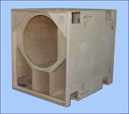

CNC router na opracovávání překližky.
Doufám,že mi někdo ze zdejších odborníků poradí.
Zabývám se vývojem a výrobou reproboxů.Jde o maloseriovou výrobu (max 20ks za měsíc).
Rád bych se osamostanil při výrobě boxů, manuální výroba dílů na skříně boxů není to pravé ořechové, hlavně z důvodu opakované
výroby určitého typu reproboxu po delší době.Už mě také nebaví věčné doprošování se u majitelé CNC fréz , kteří nemají o malé serie zájem.
Potřebuji CNC router,schopný zpracovávat podklady z CAD programů (.dxf, ...)
- opracovávaný materiál je březový multiplex 9 - 21mm
- formát materiálu 1200 x 1250mm
- minimální rozsah os X a Y 900 x 1150mm, u osy Z postačí 100mm
- jaký je rozsah frézování viz přiložený obrázek (nejde o můj výrobek,ale je tam vše vidět)

myslím, že firma v tvém odkazu (Cau Cau - Dudas Ján) bude schopná i ochotná postavit ti stroj na míru. nemám s ní žádné zkušenosti, krom koupě jednoho vřetene (teknomotor), ale vzhledem k tomu, že je na trhu už několik let, tak buch si dovolil tvrdit, že vědí co a jak dělat. možná se tu najde nějaký majitel stroje od nich, pokud ne, tak bych si vyžádal kontakty na jejich zákazníky a ptal se na jejich zkušenosti.
druhou variantou je postavit si routr sám, podle svých představ a potřeb. je tu dost ochotných a zkušených lidí, kteří budou ochotni, budeš li chtít, nasměrovat tě správným směrem.
co se ceny/investice týká, 5000€ není ani málo ani moc . na vlastní stavbu, kde nepočítáš do ceny svou práci je to určitě dostatečná suma, u zakázkové výroby bych už tak optimistický nebyl. (moje investice byla cca 3500€ + 250hodin práce, výsledek je zde - http://www.c-n-c.cz/viewtopic.php?t=5177 , jen tak mimochodem, je to taky z březové překližky)
