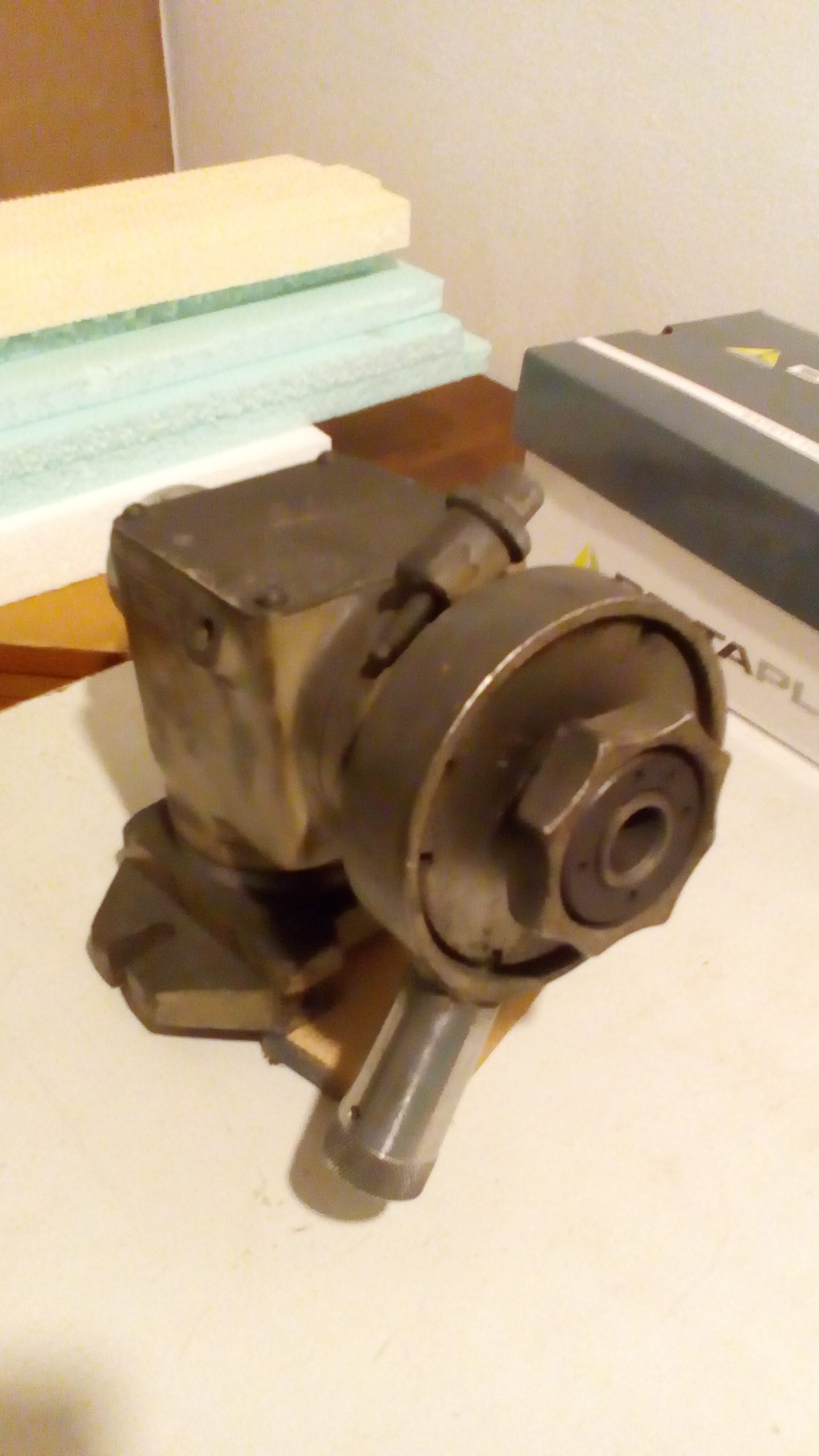

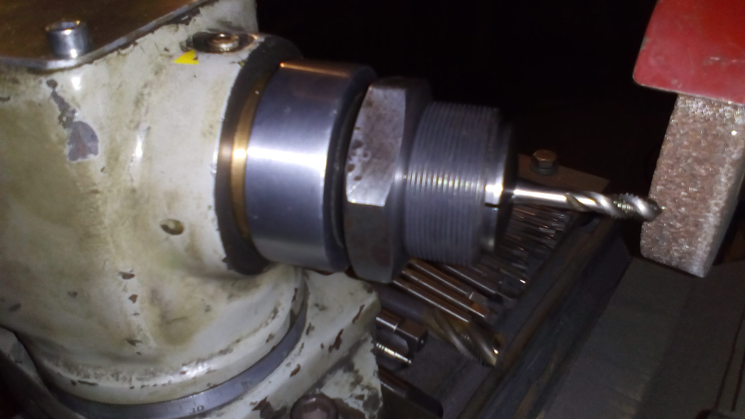

Zdravím všetkých brusičov. Je tento prístroj na brúsenie výhrubníkov? Používa ho niekto?

No to som prepátral a našiel som tam iba obrázok a keď som dobre preložil tak je to prístroj na brúsenie záhlbníkov.Ja bi som chcel podbrusovať závitníky.

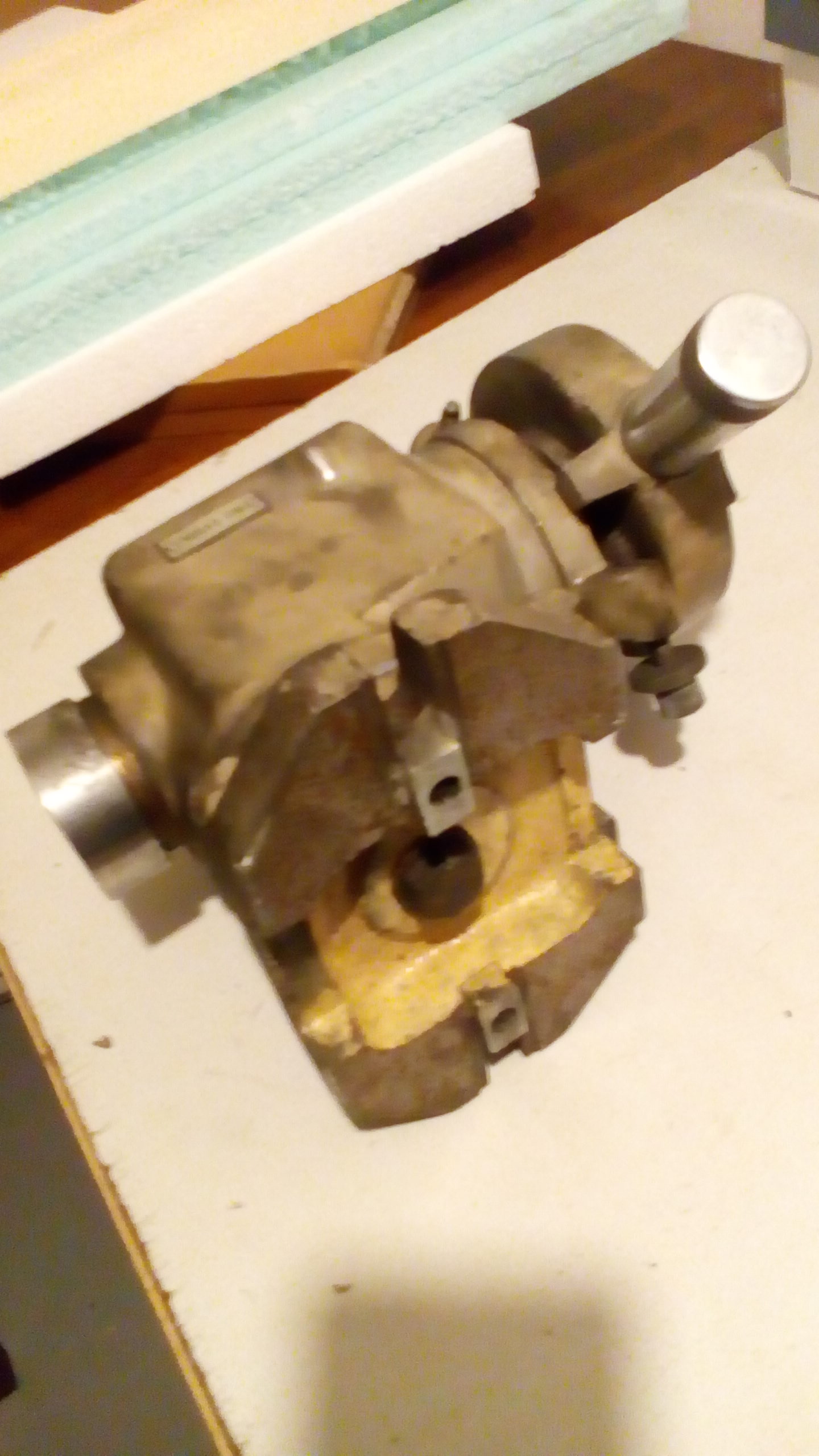

budu se snažit to polopatě popsat
no ono by to s tím i šlo ale má to omezení...
to uložení v přípravku má na otáčku 360°přesně danou excentričnost.
nastavením přípravku lze měnit pootočení ve stupních prakticky nastavením dorazu.
vrámci pevně dané excentričnosti na otáčku se nastaví její rozsah ale tím způsobem že se omezí pootočení pevným dorazem
protože tento přípravek nemám a mám obdobný na BN 102
tak u něho je stupnice, která je cejchovaná v průměrech broušených výhrubníků
takže kdybys tam upnul do přípravku závitník a brousil náběh břitu, tak nelze zvolit jeho strmost
ta je totiž daná excentičností přípravku samotného
pokud by byl přípravek řešený jako excentr v excentru a vnější uložení techto dvou excentru by bylo kruhové
lze jeho excentričnost plynule nastavit když tak nafotím jeden přístroj od diprofilu jak je to tam řešené
nejedná se ovšem o přípravek na broušení
výše uvedené púřípravky mají v ose uložené upínací pouzdro, které lze otáčet v ose s upnutým nástrojem a aretovat ho
a tím brousit 2,3,4 břity
snad se z toho mojeho popisu někomu nezamotala hlava :)

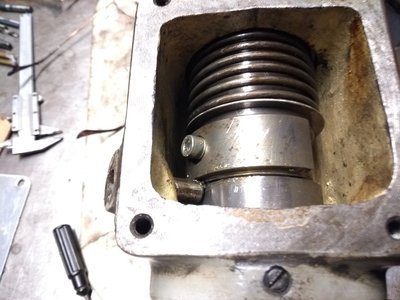

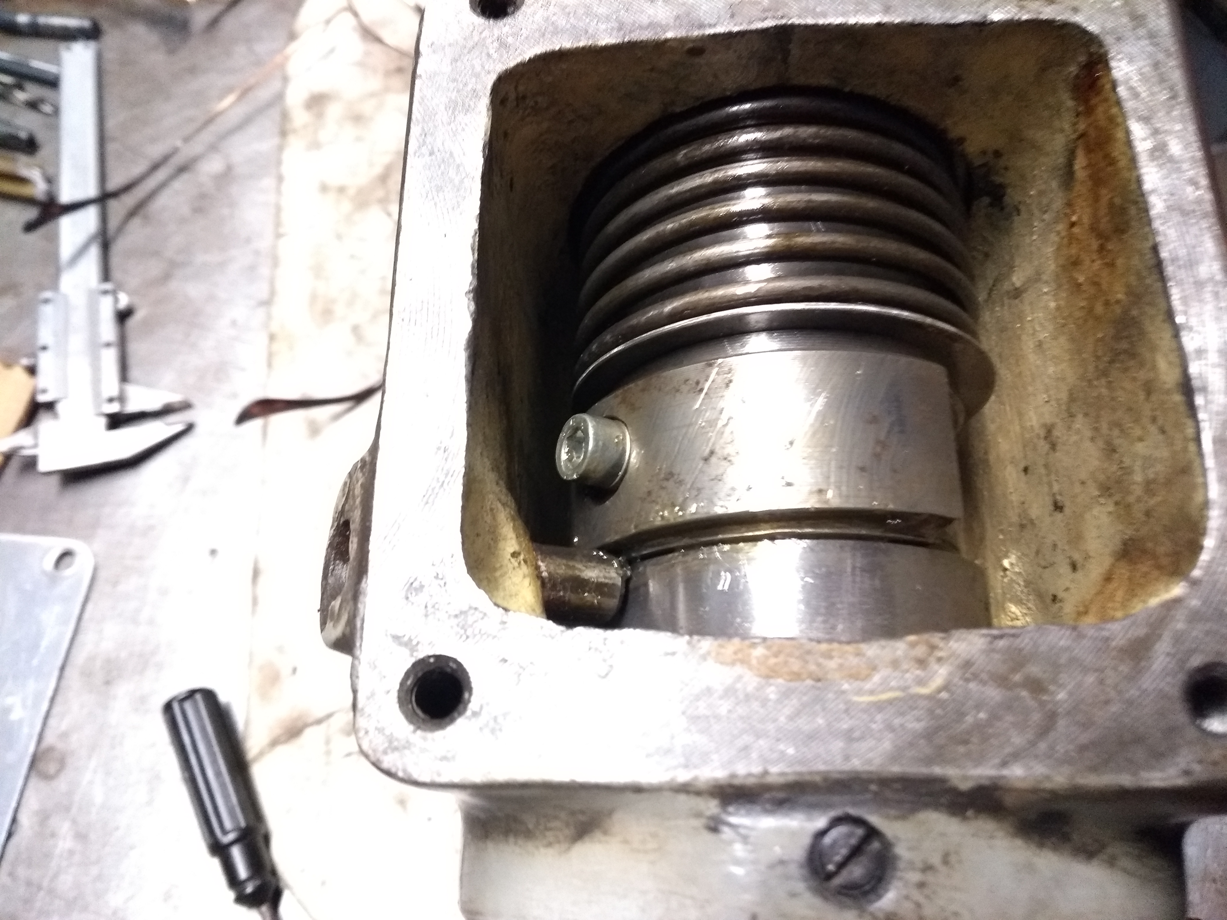

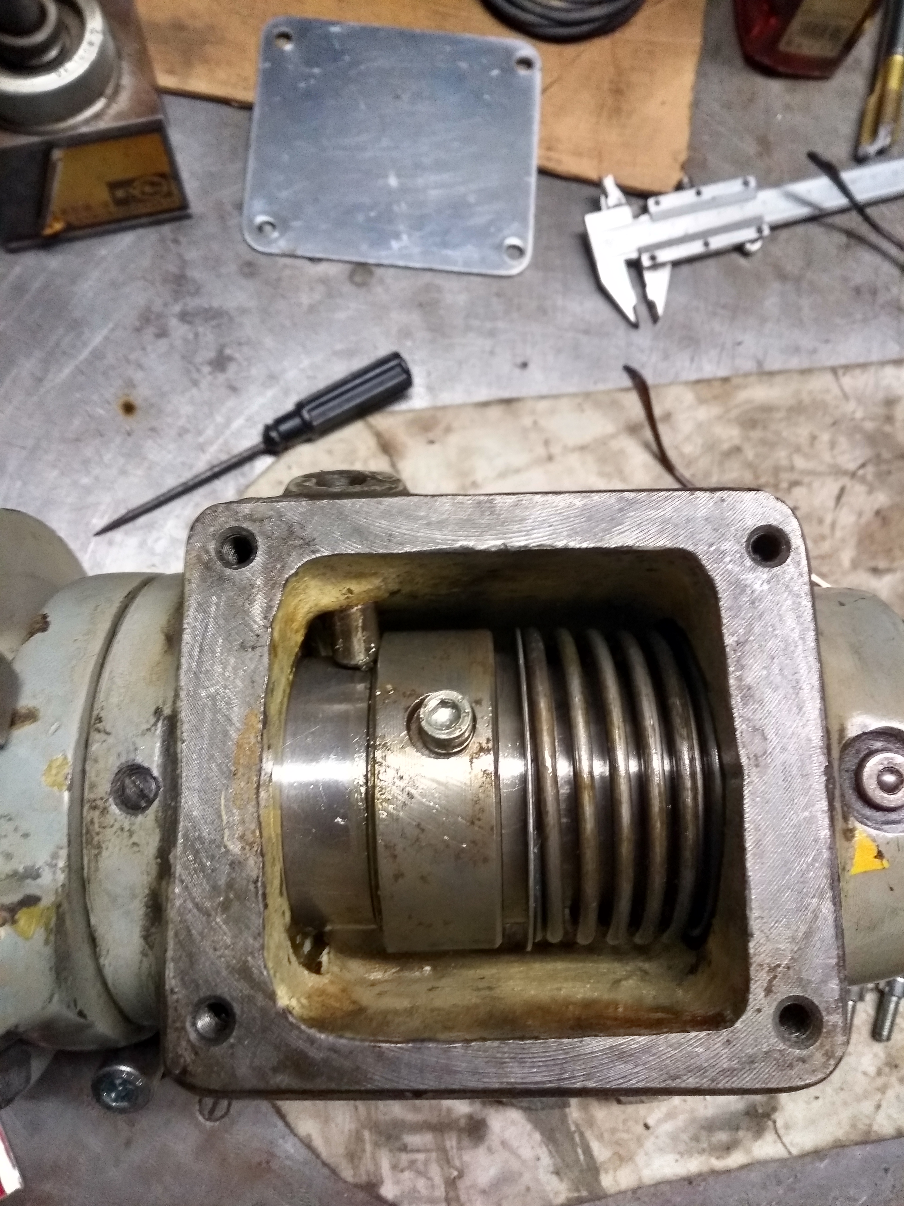

Dík za popis. Prístroj som už rozobral, vyčistil a pochopil jeho princíp. Teraz otázka, aký uhol podbrúsenia to robí, prípadne ako to zmerám /vypočítam/? Ďalšia varianta je vyrobiť nové kulisy pre rôzne uhly a podľa potreby meniť.

to záleží na nastavení tady to má tumlík popsané

Mylan píše:Toto mám naštudované. Neplatí to pre môj prístroj.
platí, principielně by to mělo být stejné, v excentrickém pouzdře je vřeteno, které koná jen dělící pohyb podle počtu zubů ( u tvého vidím nějakých 12 zářezů) možná to nemají ti rusové zkalibrované na ty průměry, potom je jednoduché změřit excentričnost toho vnějšího pouzdra, pokud by to bylo dejme tomu 6mm tak je jasné, že při udaném max. průměru nástroje který tam jde brousit už to lehce spočítáš, tu aretaci s dorazem máš řešenou podle mě tou pákou a dorazem.
čím menší nástroj, tím menší pohyb excentru aby tam byl pořád stejný úhel, taky to je logické a měla by to být míň jak půlotáčka, že pokud budu excentricky brousit nástroj o průměru kupř. 50mm s maximálním pohybem excentru třeba těch 6mm a to stejné udělám na nástroji s průměrem 10mm tak na prvním budu mít hřbet třeba oněch 7st. a na tom s 10mm to bude při stejném pohybu podstatně více, proto musím končit mnohem dřív než na maximu, bude to cca 6-7 stupňů, to je takovej zlatej střední hřbet skoro u všeho co je na ocel a ty průměry na tom excentru budou lineárně rozmístěné, ale vidím jen tři obrázky, a z nich to tak usuzuju, že by to tak mělo být :)
změř kolik se to vyosí na půlotáčku, případně v maximálním pohybu excentru

Momentálne nezmerám, lebo ma seklo /v krížoch/, ale systém podbrúsenia je v otočnom doprednom pohybe. Odhadom do 0,5 mm na pol otáčku.

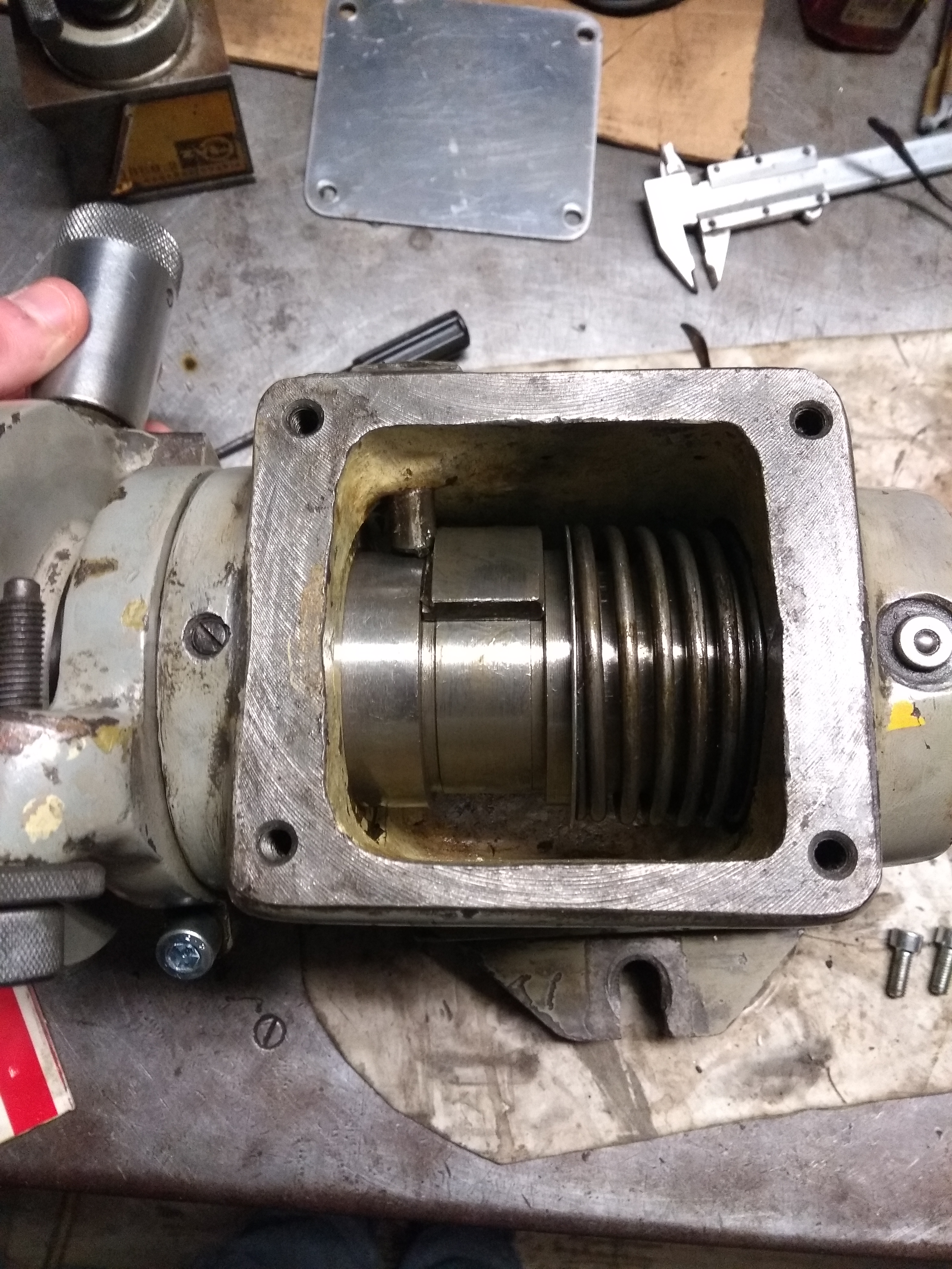

Deliť sa dá 2,3,4 a ešte nejaké foto.

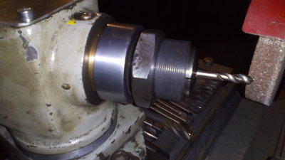

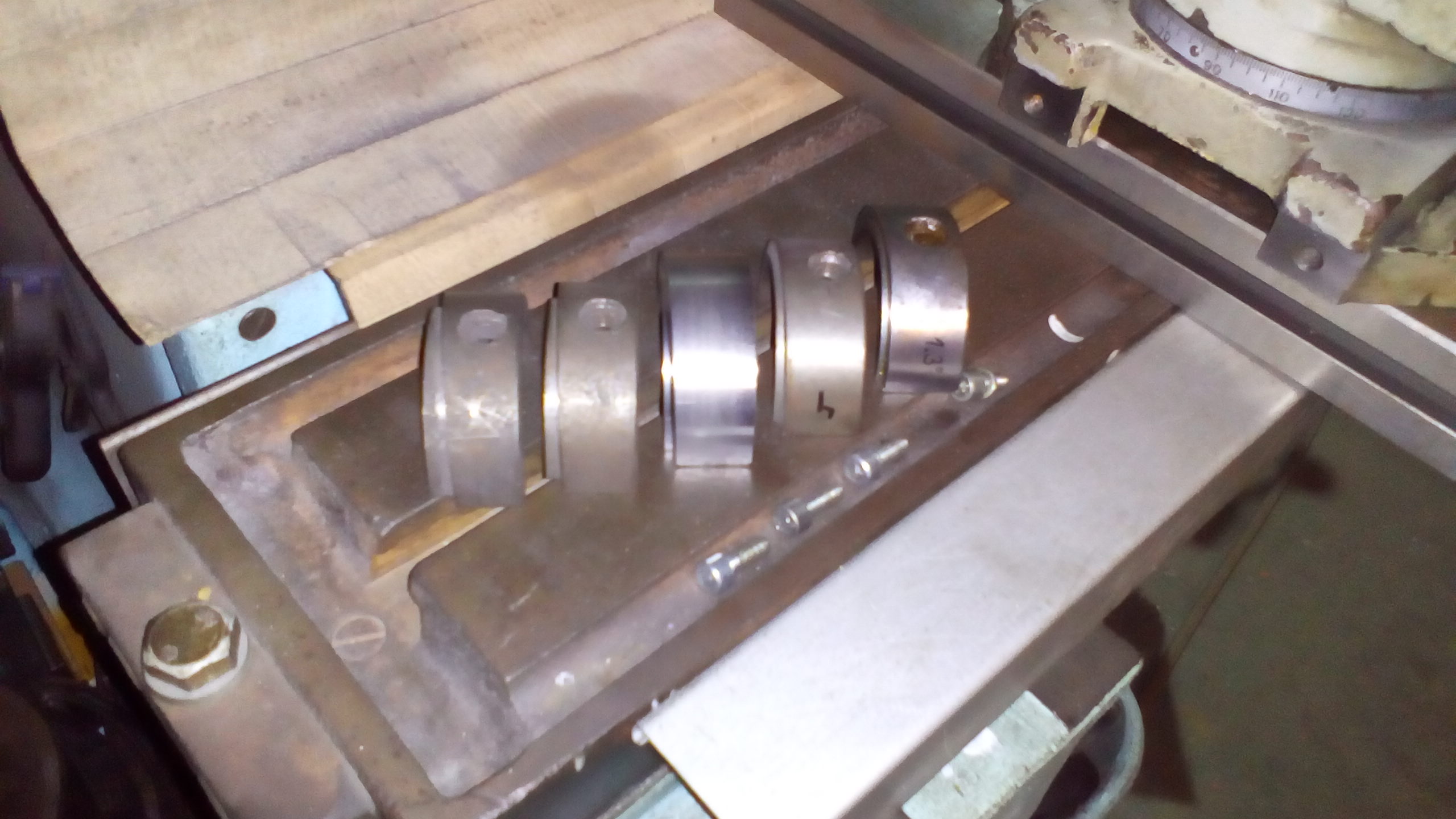

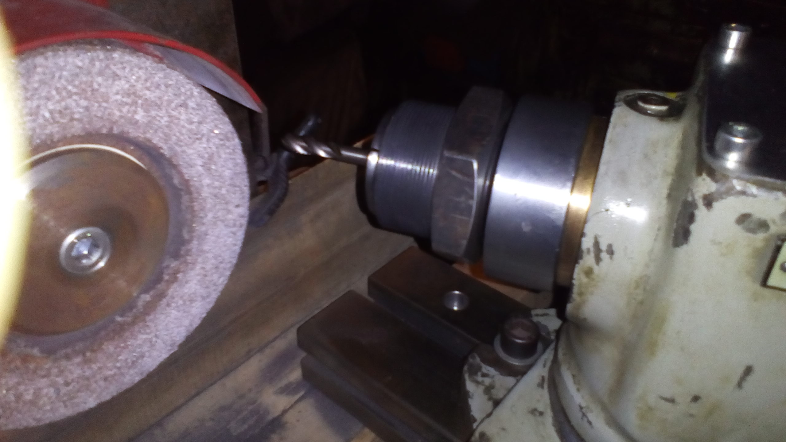

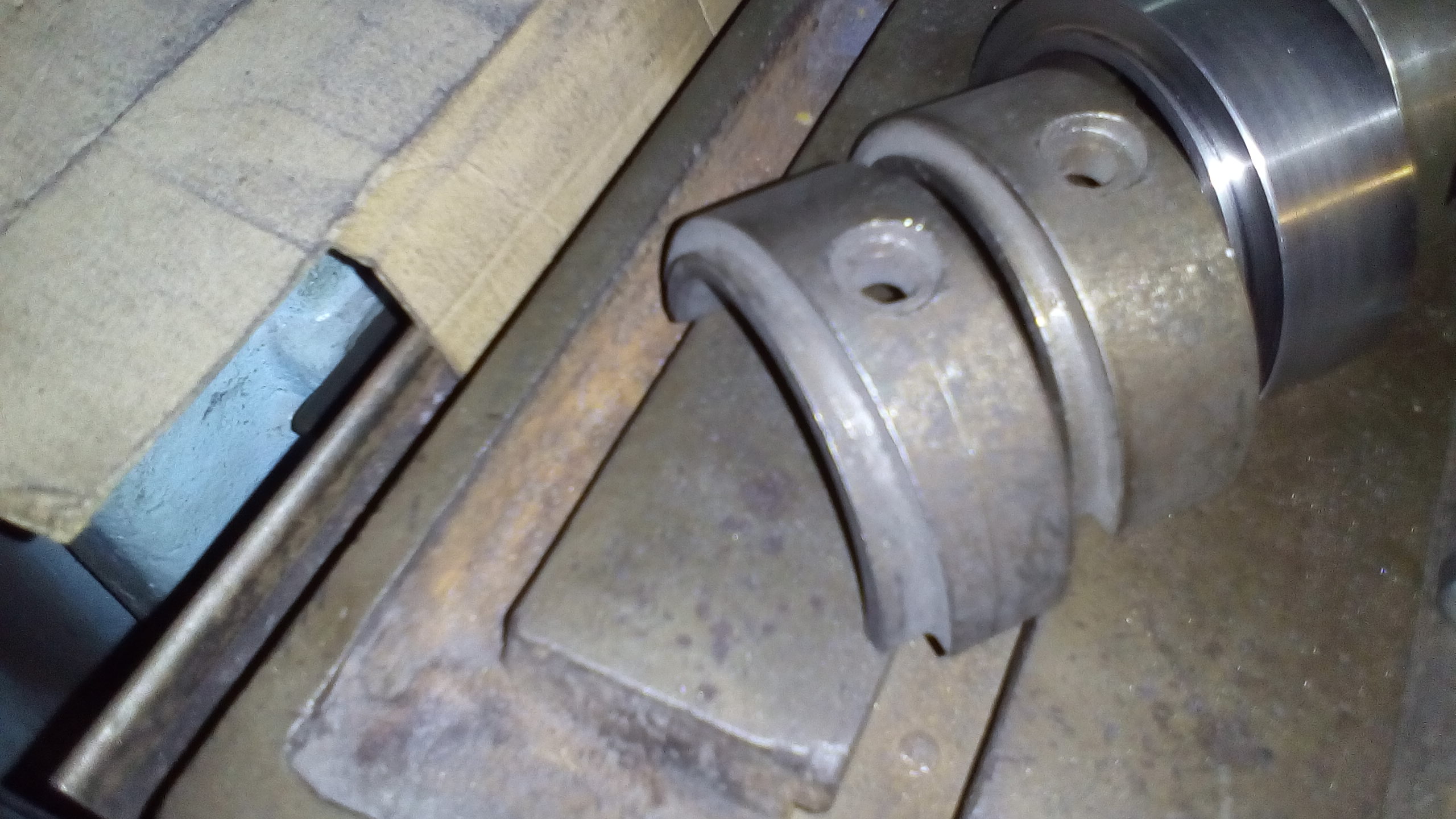

Tak už mám kulisy so stúpaním 3 , 4 , 6, 8 , 10 . Je to zdĺhavejšie pri nastavení uhla podbrusu, ale co je doma to to se počítá. Kým som bol rozbehnutý tak som hneď vyrobil upínač klieštin do vretenníka s MK4. A nejaké foto.

kulisy? tak jak to teda funguje?
Mylan
Příspěvky: 507
Registrován: 7. 8. 2016, 3:04
Bydliště: SNV
23. 1. 2018, 8:10
Dve vretená, vnútorné delí, vonkajšie koná otočný-dopredný pohyb, ktorý je závislý od stúpania kulisy, ktorá sa odvaľuje po palci. Na foto v pozadí so šublerov to vidno.

mohlo by to umět brousit i vrtáky zkus to..... případně upravit či vyrobit vačku a brousit bokem kotouče ne obvodem
Mylan
Příspěvky: 507
Bydliště: SNV
9. 3. 2018, 9:05
Vrtáky som skúsil a v podstate to ide, ale momentálne není čas laborovať.
