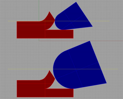

odpoveďami na tvoj príspevok sú rezná rýchlosť a geometria britu. VBD plátky majú rôzne geometrie podľa toho, na čo sú určené. Ich brit obvykle nieje ostrý, ale viac, alebo menej zaoblený. Ak máš posuv na otáčku menší ako je hrúbka toho zaoblenia, nôž nereže, ale odtláča materiál. Rezná rýchlosť zas závisí na geometrii a materiále noža ako aj materiále ktorý obrábaš. Rezné podmienky máš uvedené na krabičke s VBD, prípadne v tabuľkách.
Pájkovaný TK nôž vybrúsiš tak, že ostrie je "ostré". preto ti berie aj pri menšom úbere. Všeobecne TK nástrojom nejaký mini úber a malé rezné rýchlosti nesvedčia, skôr naopak. Existujú aj "ostro" brúsené VBD so silne pozitívnou geometriou na obrábanie ľahkých kovov a plastov.
Takto nejak to vyzerá na obrázku: Dosť by ti pomohlo preštudovať si nejaké základy ohľadom geometrie nástrojov a správnej voľby parametrov úberu, aby si jednak neničil nástroje a hlavne nevyrábal nepodarky.

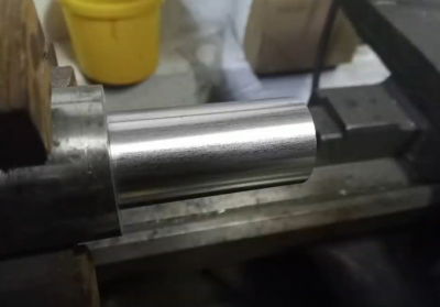

Jinak těch otáček to vychází 2546, což není zrovna pro starý soustruhy, ale to neznamená že by to nešlo. Já mám ze šrotu kopu 15, tak dělám z ní, otáčky mívám něco mezi 200-500, podle průměru, a do toho si akorát přidávám nebo ubírám posuv. Povrch je lepší při větší šponě, to časem vychytáš. Nože používám plátkový, primárně W, plátek z číny, lacinej. Vypadá to takto
