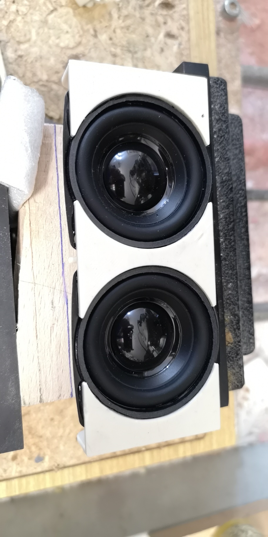

Mám malinký reproduktor 60x60mm a potřebuji jeho zmenšit rámeček ze dvou stran.
Je to železný plech cca 0,5mm, ubírat budu asi 2mm.
Jaký nástroj použít?
Mám malinké dvoubřitky od 0,5mm ale to by jelo dlouho, pak ty zubaté do dřeva, nebo malé tvrdokovové průměr 4-6mm, ještě leštěné fakt ostré jednobřité. Taky nějaké 8mm 8 břité, ale ty nejsou na omak moc ostré je to spíše na větší záběr.
Dát malé otáčky a jet pomalinku, nebo to roztočit na 24.000 a jet taky pomalu?
Nechci aby mi to reproduktor rozmlátilo
Pro spodní část jsem udělal vybrání do kterého jej těsně zapustím a přitáhnu deskou přes předení část - držet bude dobře

Nejakou vhodnou brusku nemas? 0.5mm plech se ti prece bude lip brousit nez frezovat.
Na pasovce by to bylo tak na 20 vterin :)

Hlavně si to celý olep, ať nenalíaj piliny do magnetu :-)
17. 3. 2020, 1:08
Ostřihnout na pákovkách?
Příspěvky: 2264
17. 3. 2020, 5:19
Mex: taky bych to vzal nůžkama na plech.

přesně tak, kup nebo si puč pořádný ostrý nůžky na plech a střihneš klidně 1mm a pak to ručně přelízni šmirglíkem. Jak budeš u repráku něco řezat, frézovat nebo brousit, tak ho máš plnej bordelu i když ho zalepíš
Příspěvky: 4881
17. 3. 2020, 9:12
Magnet je poměrně silný a sponky sakra ostré. Ty třísky se ti zapíchají do papíru i pod něj. Tohle bych spáchal nějakou beztřískovou metodou zbanou např. nůžky :-)
Příspěvky: 8912
17. 3. 2020, 11:14
Střihem se to možná zdeformuje a může to začít někde drhnout a v důsledku drnčet (pokud to tedy není repro k elektrické kytaře, tam by to mohlo být plus :mrgreen:).. ono možná libovolným ubráním kvůli vnitřnímu pnutí.. nemůžeš ty dva mm nějak vykouzlit na protikusu? Šla by fotka repráčku?

Rozhodne by som to nestrihal, pri takto malom repráčku stačí aj menej ako 1mm deformácie rámu, vyosí sa cievka, a je to kaput :(
Ak to nemá otvorenú konštrukciu magnetu (čo pri 60x60 asi nemá), môžeš to skúsiť obrúsiť flexou (menej bordelu na magnete z dôvodu vysokej únikovej rýchlosti odbrusovaných častíc) :D

Díky za názory, foto jsem dát měl, ale nějak to nevyšlo tak přikládám teď.
Jde o to ubrat co vykukuje vlevo a vpravo.
Bruska to dost ohřeje a mám obavu o lepidla v membráně, nůžky by to deformovali to jsem zavrhnul.
Vše je zalepené a vrch zakryju taky - to bude ok.
Asi se odhodlám k tomu frézování, ale to se taky hřeje a zde nevím.

Samozrejme je to tva volba, ale tohoto bych se nebal. Takhle tenky plech nevede dobre teplo a odbrousis ho raz dva. Na tuty se ten reprak nema sanci prohrat na nejakou nebezpenou teplotu. Pripadne muzes prilozit na plochu vlhky hadr, jako kdyz se brousi nebo svaruji chromovane plechove dily,

Ahoj a co to riznout dremelkou, existuje takovy strasne slaby kotoucek na stopce a tim by skoro zadne piliny nevznikly. Troska jo, ale malinko.
Na hobíka to asi jde...
