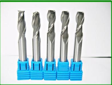

většinu nástrojů kupuji na Ebay - naučil jsem se rozpoznávat detaily, které vedou k cíli. Většinově dosud platilo, že fotka ukazovala nejhorší možnou variantu co pošlou. I tak to chce pozorně číst informace ... hledat mezi řádky. U fréz si všímám kvality stopky - ta napoví o způsobu obrobení celého nástroje. Dají se pořídit vcelku slušné nástroje za rozumné peníze. Převážně ale malých průměrů, kde si čína dosud nenechává zaplatit "manipulaci" (vyšší přirážku na levné díly) jako místní prodejci.
toto je broušené a i materiál a břit pak bývá kvalitní
https://www.ebay.com/itm/8MM-X-63MM-2-F ... fresh=true

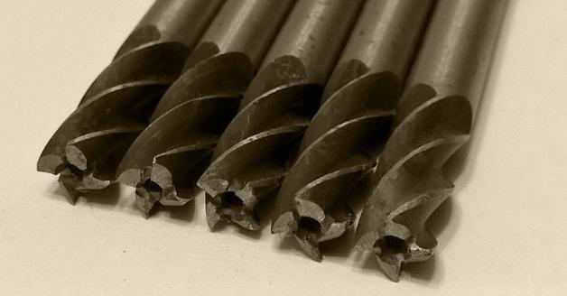

mimo "soutěž" mne překvapily tyto nástroje z Litvy - ty půjdou na dračku :-)
https://www.ebay.com/itm/5-pcs-MILLING- ... fresh=true
https://www.ebay.com/itm/5-pcs-MILLING- ... fresh=true" onclick="window.open(this.href);return false;
tohle je standardní kvalita předrevoluční výroby i u nás, je toho plné aukro, bazoš, atd. už jsme se tady o tom několikrát bavili, je to určené k dobroušení, to nejsou jen malé nástroje, ale i velké frézy:)

tedy něco jako vyhrubovaný polotovar, to mne nenapadlo. Pak ta cena je ale nesmyslná, z takovéhoto polotovaru udělat použitelný nástroj bude dost práce.
