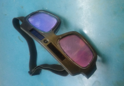

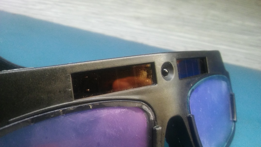

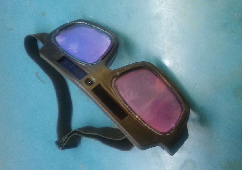

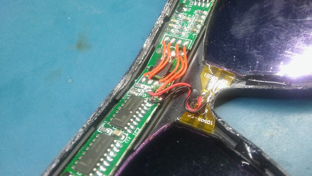

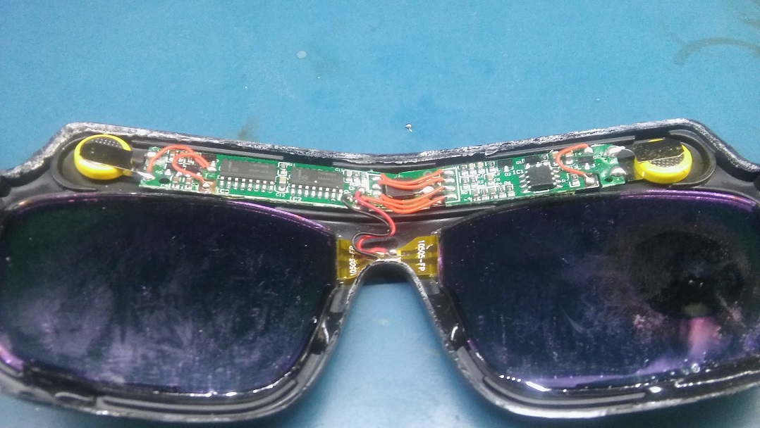

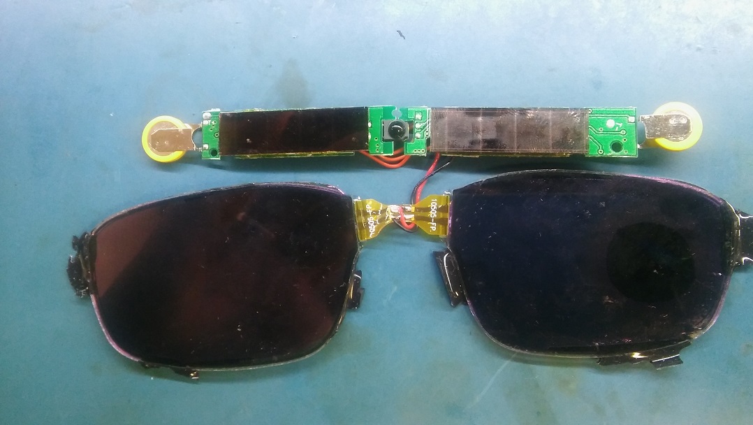

Dawe
Příspěvky: 2530
27. 2. 2020, 8:02
robokop> uplne k nicemu, protoze se hned rozpadnou.
U me to trvalo pul hodiny a brejle odbehly (to se neda rict odesly) do vecnych lovist. :lol:
Delaminoval se jeden filtr, vidno kolecko uprostred praveho filtru. Jedina "cenna" vec jsou tam baterky.
Jinak ja je chtel k tvrdemu pajeni a mozna na velmi nizke proudy u TIGa (tam precejen neni zas tolik energie ke spaleni gezichtu).
