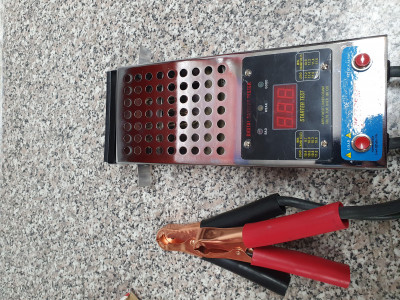

... tohle je spíš zajímavost, kdo si dal takovou práci, že vestavěl LED modul do baketitového těla starých měřáku. Plastová část rukojet od pilníku. Máte pravdu ono jde prakticky jen o tu zátěž. Stav obecně zjistím nejsnadněji, když baterce naložím 10-15A a pokud ihned začne vařit, není třeba už nic řešit.matej píše: ↑20. 1. 2021, 12:14 Čo takéto niečo

Ja mam tohle na fotce, konecne jsem to blejsknul.
