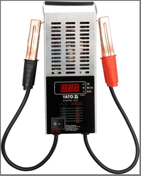

Já mám toto, když zátěžák, tak prostě zátěžák se skutečnou (odporovou) zátěží. Ty elektronické testery zatížení akumulátoru imitují proudovými šťouchanci přes nějaký tyristor či co jiného a není to prostě skutečná reálná zátěž v čase, toto je ale jen pro autobaterky...

To co ukazuje pavlík mám, jen asi starší model. klidně se Barte stav na kafe.

To nebude starší verze, ony existují dvě provedení, jedno s displejem (na obrázku) a druhé s ručkovým měřáčkem, jinak je to asi to samé...
