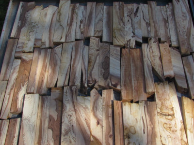

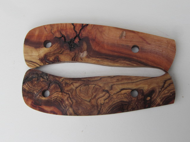

Překližku si sice nedělám, ale zkouším dělat barevné dřevo (následně stabilizovat) a to probarvování je docela oříšek. U dýhy to ještě půjde, ale probarvit materiál ve hmotě většinou moc dobře nejde. Velikosti molekul barviv jsou tak velké, že se na těch pórech dřeva prostě odfiltrují a do hloubky neproniknou. Probarvení špalíku před loupáním tedy bude problém. Při barvení dýhy se to sice probarvovat bude snadněji, ale zase se to bude pekelně kroutit a blbě rovnat/sušit. Obávám se, že tohle vyrábět levně nepůjde. Ta pracnost a nákladnost je prostě dost velká. Vhodný lis na tu výrobu máš?

Mex: Samozřejmě jsme to zkoušeli ve vakuu a dokonce i s přetlakem 15MPa. Na povrchu se to probarví, nějaké větší póry to probarví také, ale i když je to na povrchu černé jako bota, tak uvnitř je to jen šedé. Udělat z hrušky eben je docela problém. Stabilizační pryskyřici do toho narveme, ale barvivům se moc nechce. Pigmenty jsou úplně mimo, to nefunguje vůbec. Existují i barviva přímo pro tenhle účel, ale je to drahé, proto jsem zkoušel běžná barviva a mořidla a moc to nefunguje. Samozřejmě jsou i velké rozdíly podle druhu dřeviny, třeba s topolovou dýhou určitě problém nebude.

lubbez: Shnilotiny jsou na stabilizaci úplně nejsnadnější, tam to funguje parádně. Pokud myslíš lihová mořidla na dřevo, tak ta zrovna fungují dost špatně. Shnilotinu probarvěj, ale do hustčích dřev se jim už nechce. 3-4 mm ve směru vláken to dá, kolmo na vlákna už se tomu nechce. Dýha by snad šla, špalek blbě.
Blbý je, že zrovna ty shnilotiny jsou pěkný i bez barvení, takže u nich to barvení moc není potřeba.
Na fotce shnilá jabloň, připraveno ke stabilizaci.
Stabilizovaný polotovar, bez barvení.
