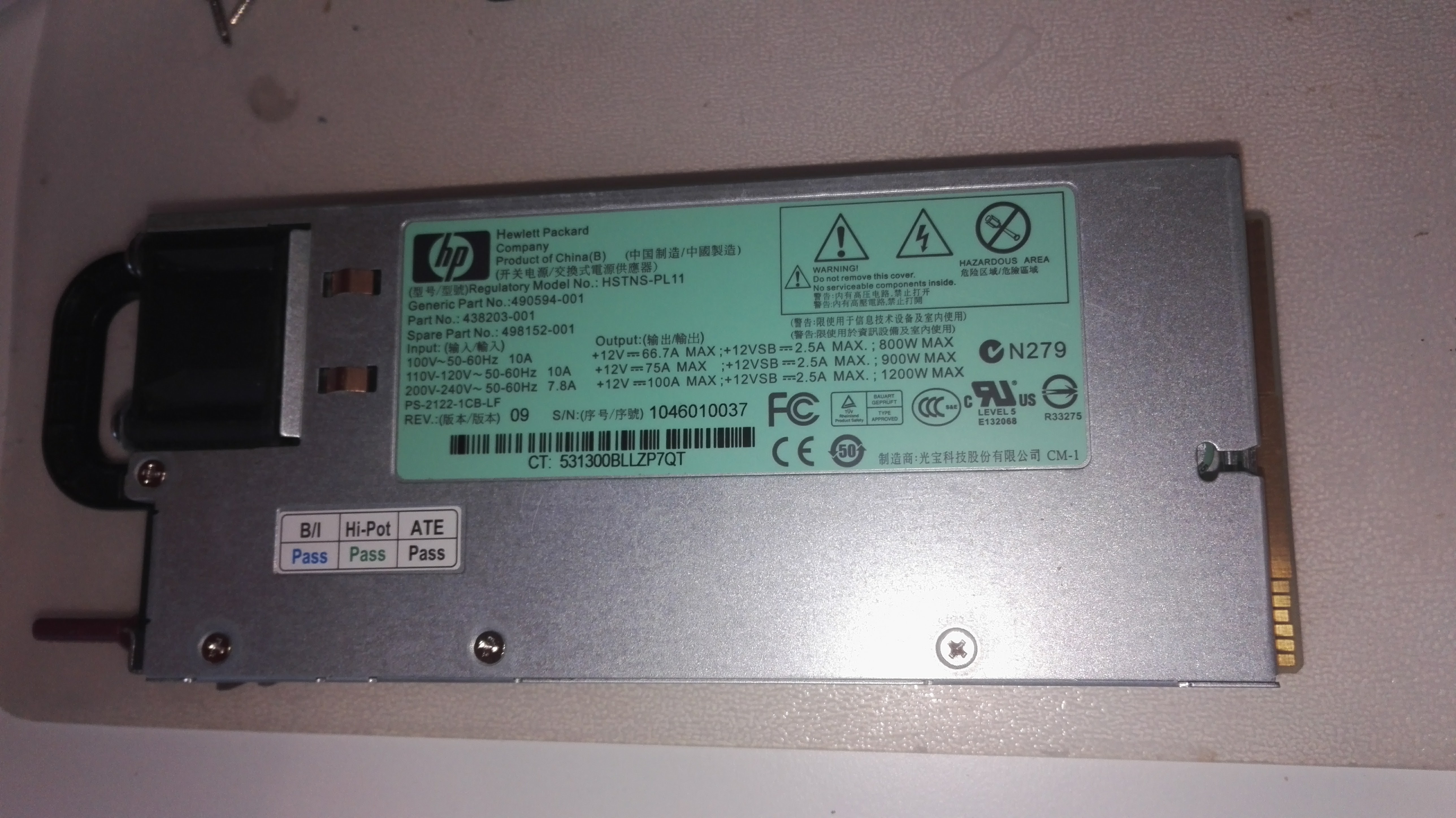

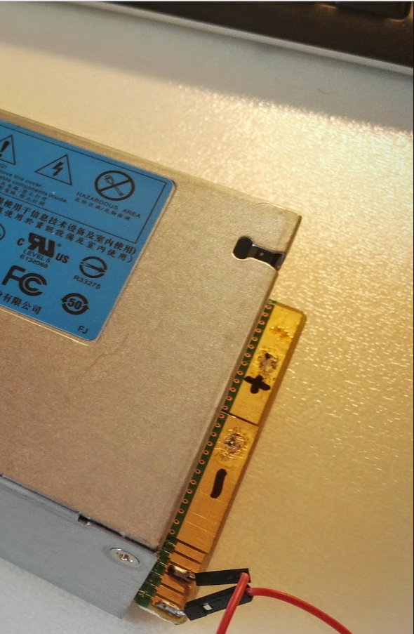

prodávám 20ks zdrojů ze serverů HP Proliant DL580, cena uvedená v inzerátu je za 1ks. Zdroje lze použít buď opět na zapojení do serveru, nebo využít pro těžbu různých kryptoměn (Bit coin, Ethereum). Také je možné jej použít pro Vaše elektro projekty, např. 3D tiskárny, pohon čerpadel apod... Na toto stačí pouze zapojit zdroj do sítě, spojit 2 kontakty pro zapnutí zdroje. Ukázka v druhém obrázku (Pouze ilustrace, je to ze slabšího zdroje, ale zapojení je stejné).
cena: 999,- Kč/ks
Při větším odběru možná sleva.

Nějaké PDF ko by nebylo?
Dají se řadit sériově?
Mají potenciometr na doladění napětí a pokud ano v jakém rozsahu?

Jedná se jen o zkopírovaný inzerát. Pokud jsem někoho vyloženě urazil, tak sorry. Tyto zdroje je možné použít i na 3D tiskárny a na některé CNC frézky. Je to o tom, kdo dokáže najít jaké využití. Každopádně ty zdroje jsou dost kvalitní.
Datasheet zde(strana 18): https://media.dustin.eu/media/205759/co ... ly-kit.pdf" onclick="window.open(this.href);return false;

Na Youtube jsou nějaké modifikace - https://www.youtube.com/watch?v=TG4OpPDY5bE" onclick="window.open(this.href);return false;
Nějaký potenciometr tam je, ale přesné hodnoty nevím, něco jsem viděl kdysi na netu, ale myslím, že výš, než (odhad) 13.5V to nešlo

Docela se mi to líbí, použil bych 4 sériově ale potřebuju z nich dostat 14.7V
Mrknu na to

lubos píše:Docela se mi to líbí, použil bych 4 sériově ale potřebuju z nich dostat 14.7V
Mrknu na to
Na co to bude, jestli se můžu zeptat? :D

Zdroj pro nabijení 14s Lipol :-)
Mrknu na to
Měl jsem podobné zdroje. U všech vyla 0V spojena s kostrou. Odpojit to jednoduše nešlo a tak je nelze řadit sériově.

No právě že na trubce jsem našel stejný zdroj a byl seriově zapojený 2x.

Pokud se ti podaří odizolovat všechny šroubky a chladiče a někde se prorazí izolace na trafu, tak budeš mít na výstupu třeba fázi.
Odizolování šroubků neni jednoduché. Zvětšení díry pro šrouby na plastovou vložku může způsobit zkrat vnitřních vrstev desky (4 vrstvy).
Jeden zdroj se mi podařilo odizoloval, ale když jsem jej zapnul tak přestalo hrát v celém bytě rádio. Tak jsem s pokusy raději skončil.

Nestraš ho. HP zdroje na rozdíl od Dellů nemívají 0V ss spojené s PE st.
