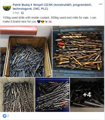

A co s tím když po přebroušení to nemá povlak, to bude mít tvanlivost nic moc, nebo se pletu ?
Vašek Novák píše: 22. 8. 2019, 10:55 Co zbylo za 8let výroby
150 kg použité vrtáky s vnitřním chlazením,
500 kg použité čelní frézy na prodej

22. 8. 2019, 12:00
a na facebooku to prodava i Patrik Budaj z Povazskej Bystrice

obráběč píše: 22. 8. 2019, 11:57 A co s tím když po přebroušení to nemá povlak, to bude mít tvanlivost nic moc, nebo se pletu ?
To se odpovlakuje, naostří a nechá se zase napovlakovat. Ovšem to taky něco stojí.
Lishaack
Příspěvky: 172
Registrován: 22. 3. 2017, 6:09
22. 8. 2019, 2:28
[/quote]
[/quote]
Odpovlak před ostřením se prakticky nedělá, ani po ostření (krom například výstružníků, kde to je nutné kvůli zachování rozměru).
Nástroje se naostří a poté se napovlakují, na nefunkčních (neostřených) plochách se tedy vrství povlak na povlak.
A tož já sem tu přes povlaky, pokud chcete poradit, v tomhle mohu sloužit.
Příspěvky: 5699
22. 8. 2019, 3:06
Lishaack píše: 22. 8. 2019, 2:28
[/quote]
[/quote]
Mně zase jeden ostřič, co to u nás sbíral, tvrdil, že to dělají, jak jsem psal. Víc jsem se o to nezajímal.
obráběč
Příspěvky: 235
Registrován: 23. 4. 2015, 12:16
22. 8. 2019, 3:25
Když jen povlak stojí cca 500 kč tak jak to dělají ti kouzelníci na bazošu když prodává nabroušenou 14 frézu i s povlakem za 250 kč.
