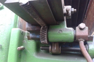

Jo, napsal jsem to nešťastně - obě (jak pákovka -F1J2 , tak posuvová F1J) jsou dokončovací (jednoduché - proto to "J") frézky na serií - takže u obou se to seřídí, dotáhne a pak jezdí akorát stolem. U pákovky ručně na dorazy, u posuvové na kamen, co shazuje tu páku 21, narážkama (kamenama) 23
Ne, že by na tom něco nešlo kutat v kusovce - ale ten šroub mimo osu s krátkým vedením je pro ruční frézování čistý opruz - mašina na kusovku vůbec nebyla dělaná.
