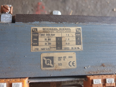

Trafo 3x400/230 7kVA

Cena 5000kc. Vazi skoro 20kg...

27. 6. 2022, 9:49
Vzhledem k výkonu a hmotnosti předpokládám, že je to autotrafo, tj. primár spojený se sekundárem bez galvanického oddělení. Nebo tomu je jinak?

27. 6. 2022, 9:53
Ahoj Jeniku, presne tak, pokud potrebujes galv. oddelene treba na solar, tak bohuzel...

27. 6. 2022, 1:58
Takže z principu je (musí být) zapojené do hvězdy ?
Má vůbec tři vinutí, nebo transformuje dolů jen dvě napětí proti třetímu ???
Viz. riedel-trafobau.de/ gesamtprogramm_18.pdf
Mimochodem, oddělovací verze by vážila přes 31 kg.

28. 6. 2022, 10:52
Ma normalne tri vinuti, je to jen menic napeti, defackto...
